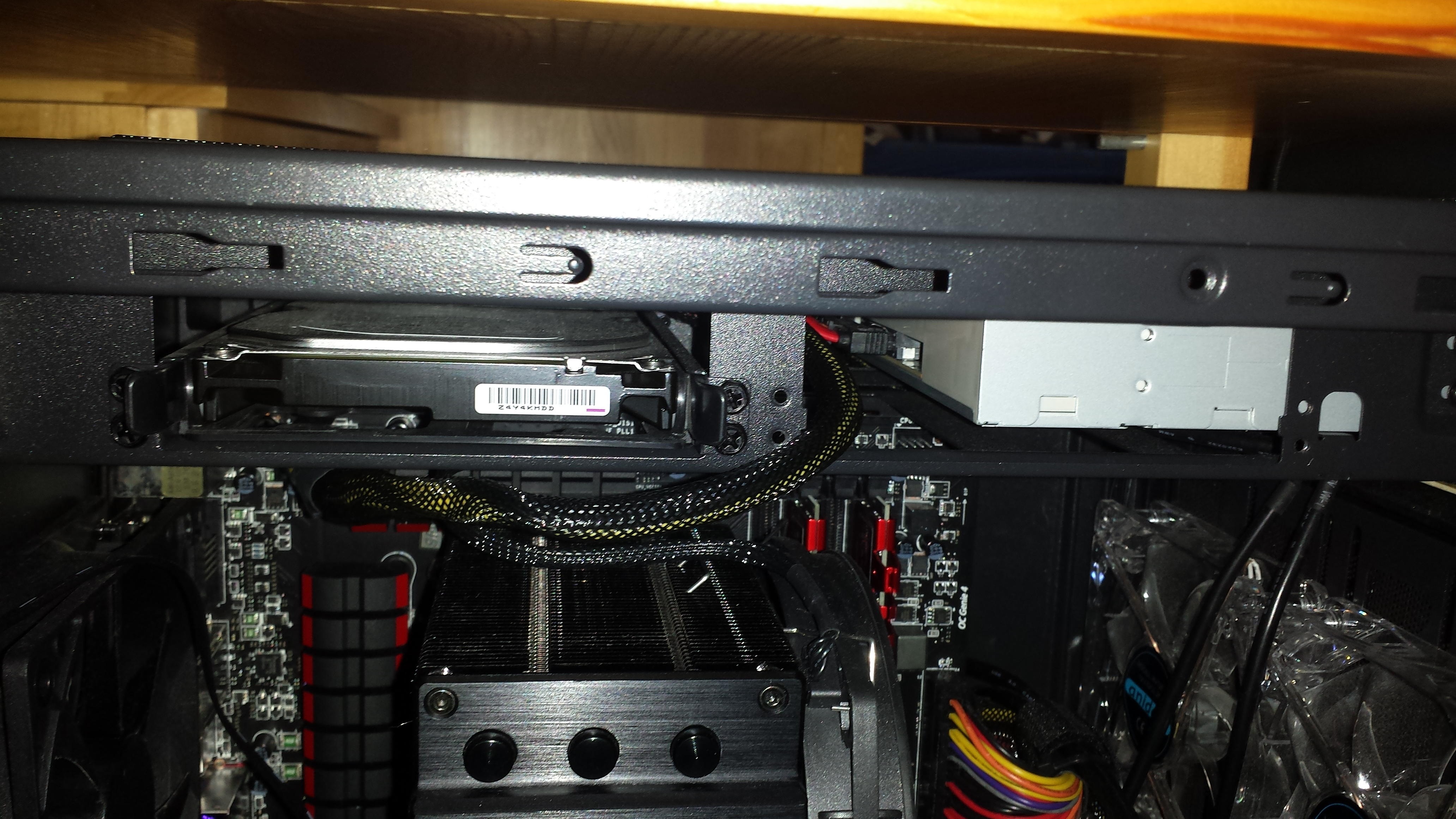

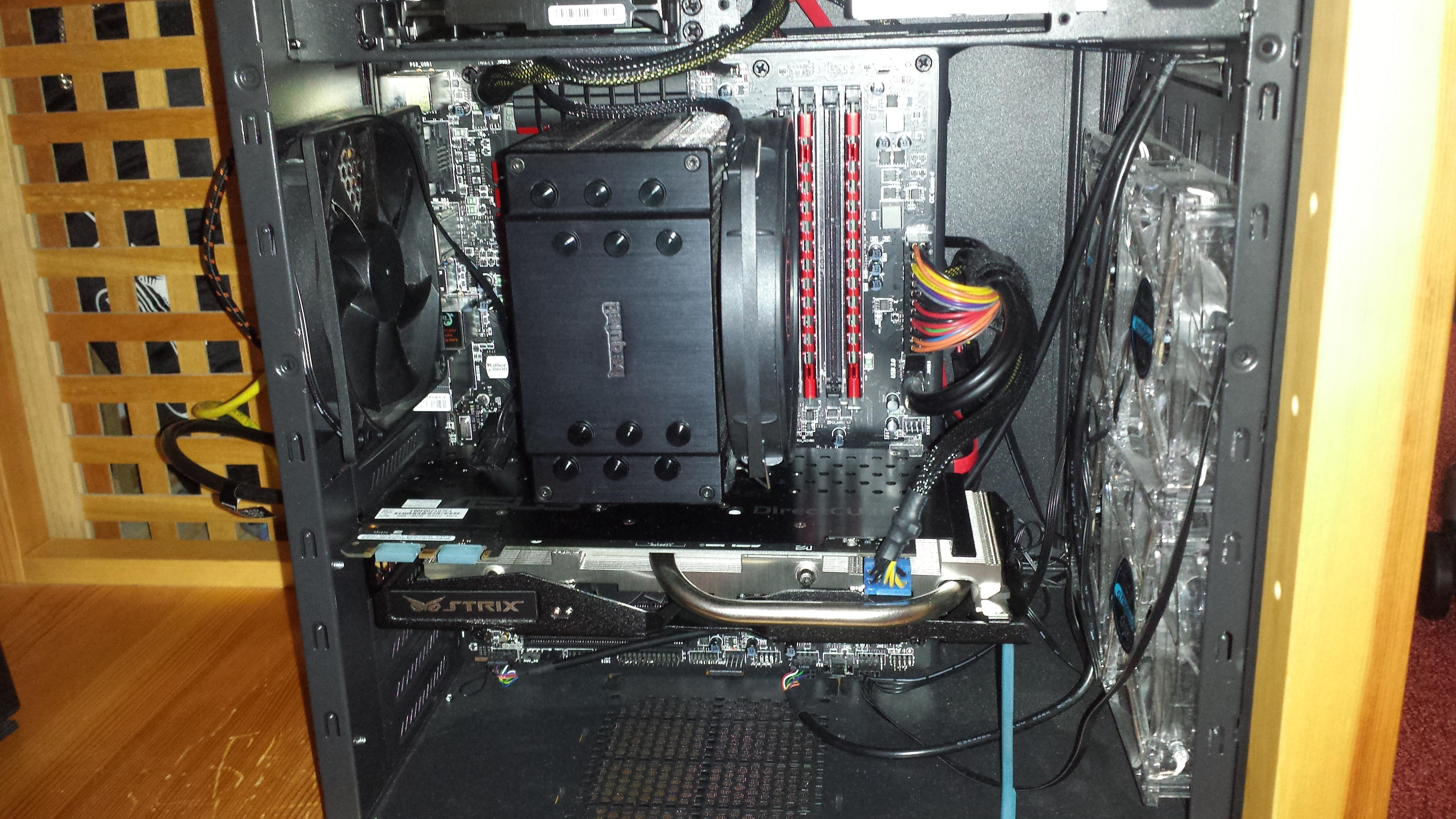

Ich habe genau dieses Gehäuse bei mir stehen (ist das einzige das unter meinen Schreibtisch passt). Wie Schaby schon geschrieben hat passt kein CD-Laufwerk und ein 240 er zusammen rein.
Bei einem atx mainboard muss man auch Abstriche beim Kabelmanagement machen z.B.: fallen die gummierten Kabeldurchführungen weg.
Hier ein paar Bilder von meinem PC:

Danke für die Info und für die Bilder. Ich werde auf die WaKü verzichten und einen schönen Topblow Kühler einbauen und vorne einen 200mm lüfter der dann einen Luftzug über den CPU Kühler erzeugt. Das ATX Board sieht trotzdem super aus.
