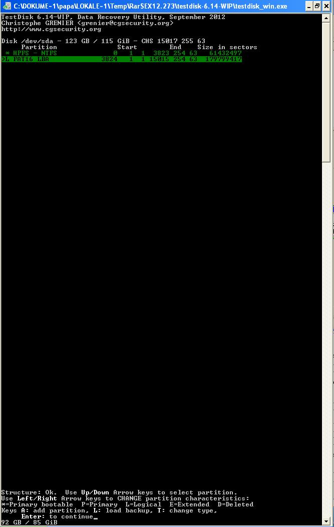

ich habe versucht mit Testdisk etwas zu erreichen, komme aber nicht weiter. Vielleicht kann mir jemand helfen, wenn ich hier einen Screenshot einstelle?

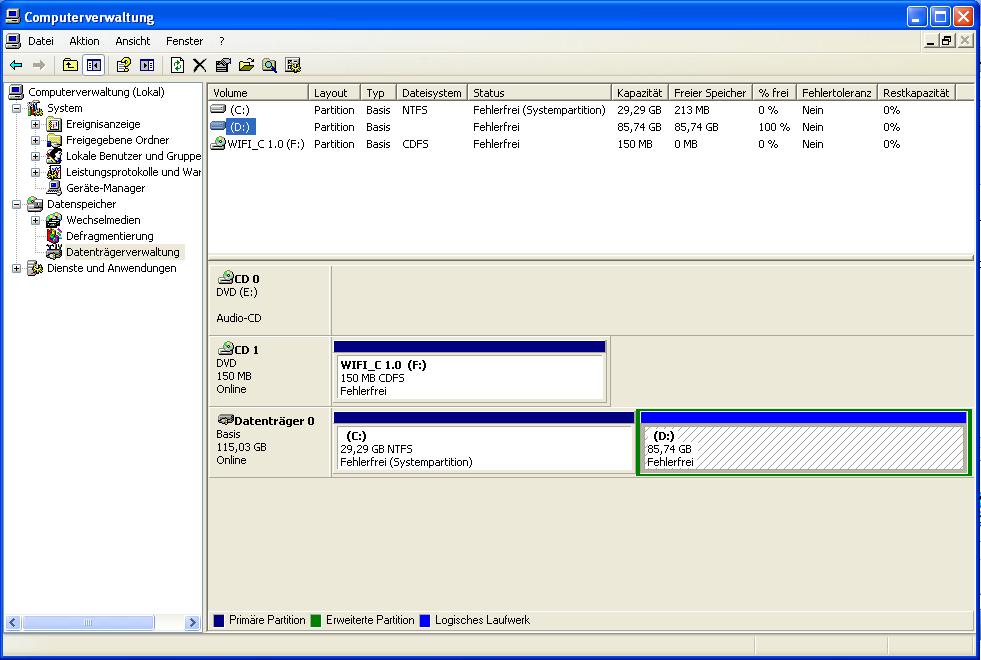

In der Datenträgreverwaltung wird die Festplatte übrigens als fehlerfrei deklariert.

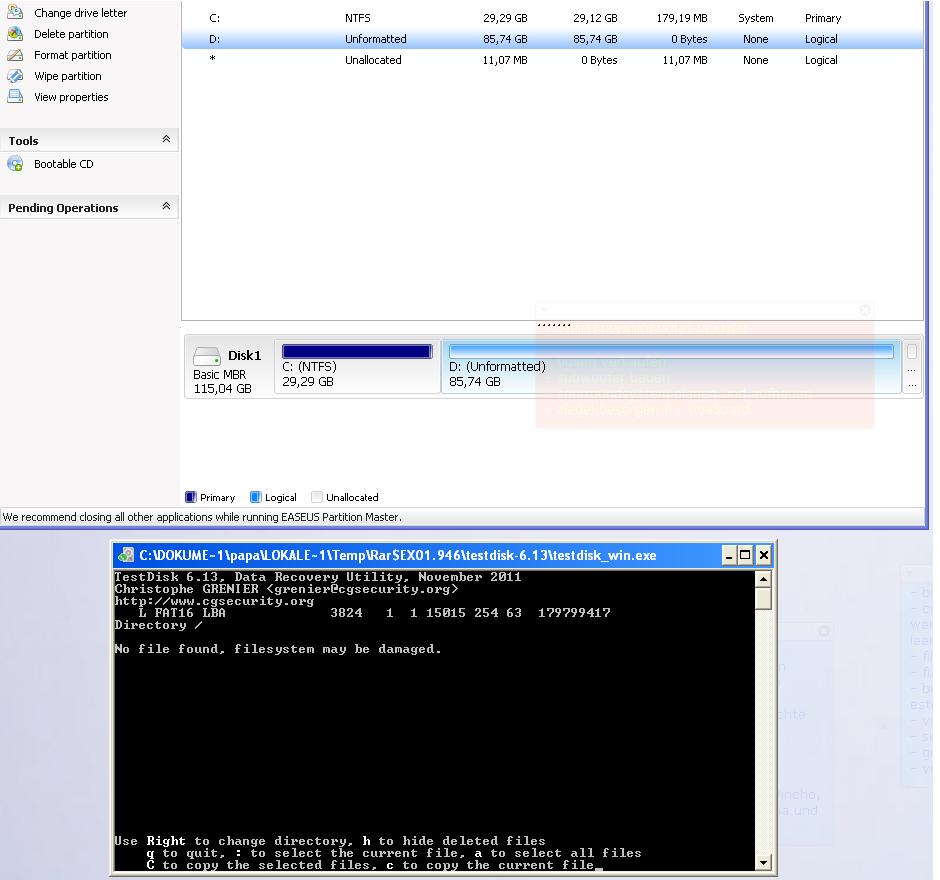

- get data back für ntfs erkennt die Partition nicht (ist ja auch RAW)
- testdisk zeigt an "No file found, filesystem may be damaged)
- easus partition master zeigt an, dass die Partition "Unformatted) ist
Eine Externe Festplatte kann ich mir gerade nicht ausleihen und kaufen, deswegen muss ich erst einmal schauen, was auf der Partition ist.
Danke
*kann es vielleicht auch sein, dass man nur die Partitionstabelle neu schreiben muss oder so?
