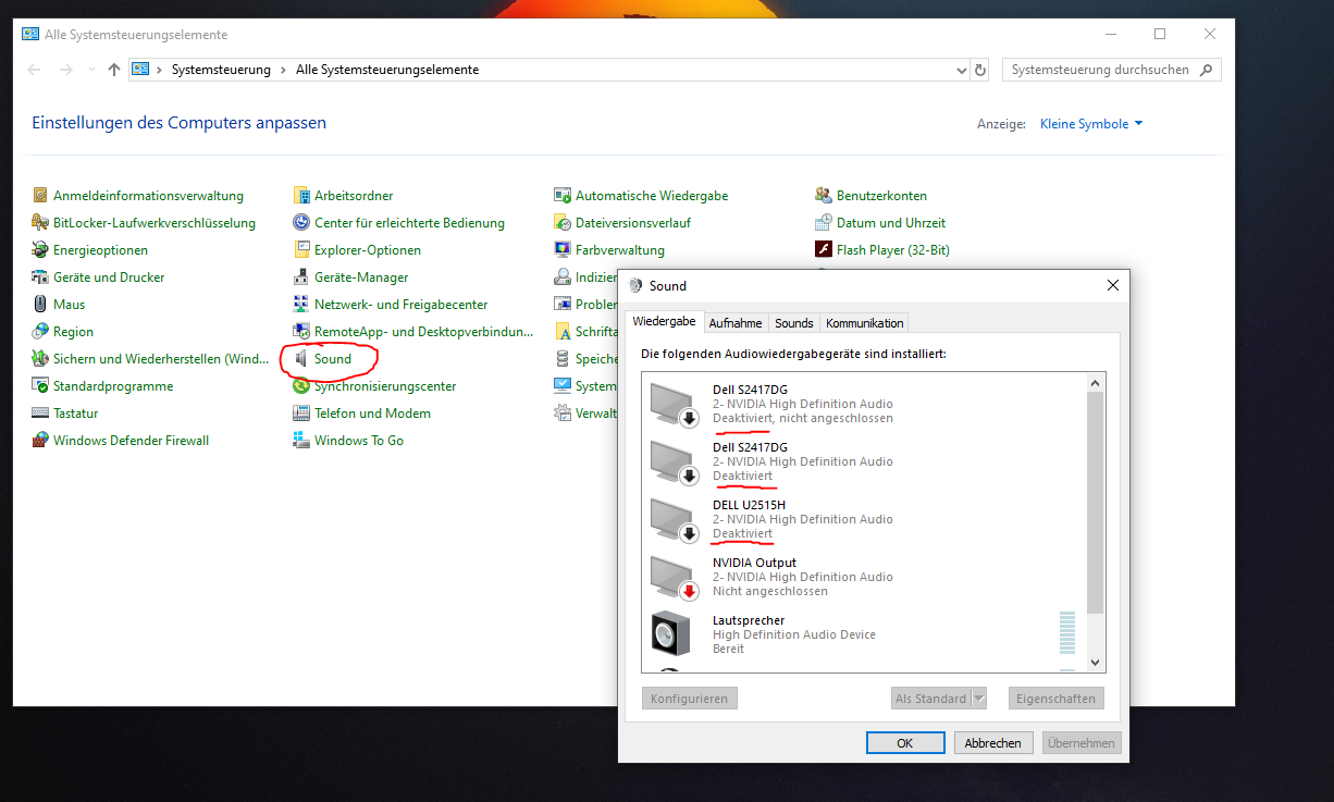

Ich hatte mit einem Dell-Monitor ein ähnliches Problem, gerade wenn der Rechner aus'm Idle kam, blieb der Monitor schwarz. Erst durch Aus- und wieder Einschalten ging er wieder an.
Das Problem konnte ich lösen, in dem ich in der System-Steuerung unter "Sound" bei "Wiedergabe-Geräte" die HDMI-Audio-Treiber für den Dell-Monitor deaktiviert habe. Vielleicht hilft das bei deinem BenQ auch.

Und den Treiber Audio-Treiber des Monitors?
Hab Dir mal einen Screenshot gemacht.
In der Systemsteuerung unter "Sound" bei "Wiedergabe die Einträge für Deinen Monitor deaktivieren.
Bei mir hat das den Fehler beseitigt, der Monitor geht auch nach Idle wieder an.
Schau mal, ob Du da bei Deinem BenQ einen ähnlichen Eintrag hast.
Vielleicht hilft das auch bei Dir.
