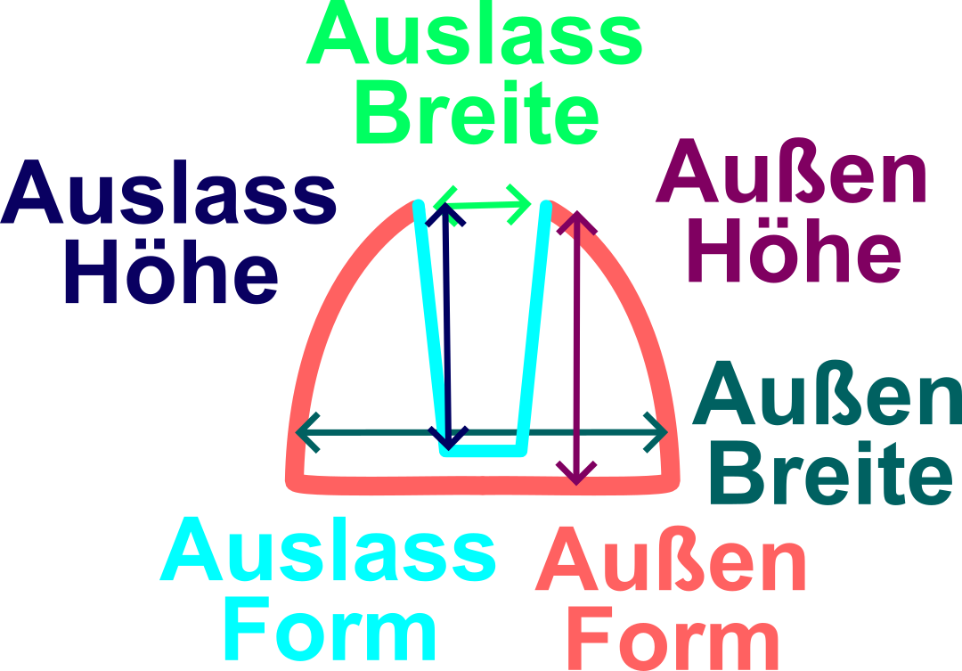

@iNFECTED_pHILZ ich hab einen Extra-Abschnitt bezüglich des Ohr-Stücks hinzugefügt, wäre dieser für dich für das Verständnis hilfreich?
Ein Praxis-Bild von nem IEM mit Ohrstück(en) kann ich gerade nicht machen, werde den aber später noch hinzufügen.
