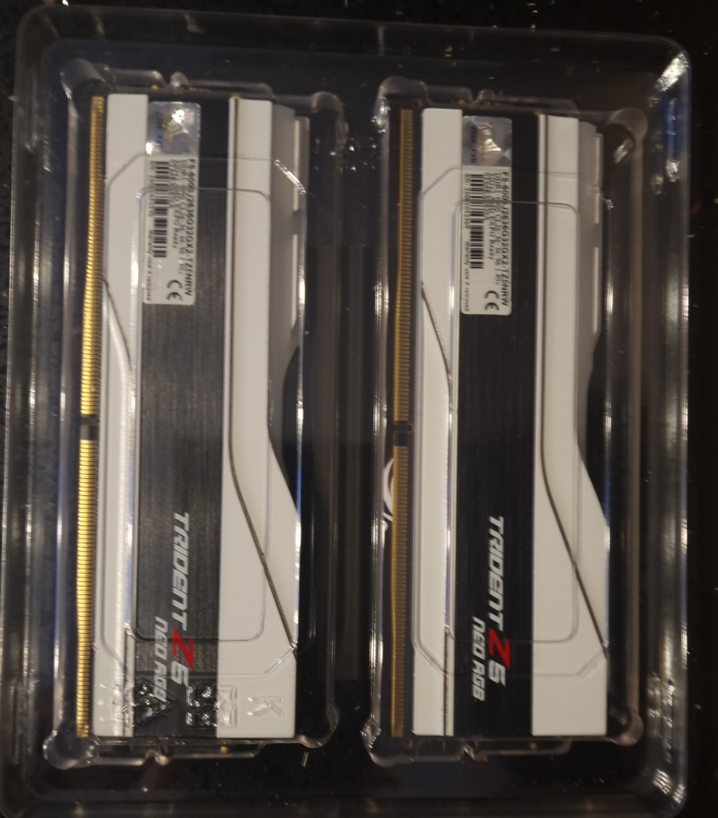

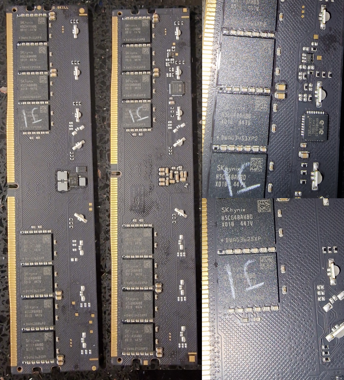

Hier erst einmal ein paar Impressionen..

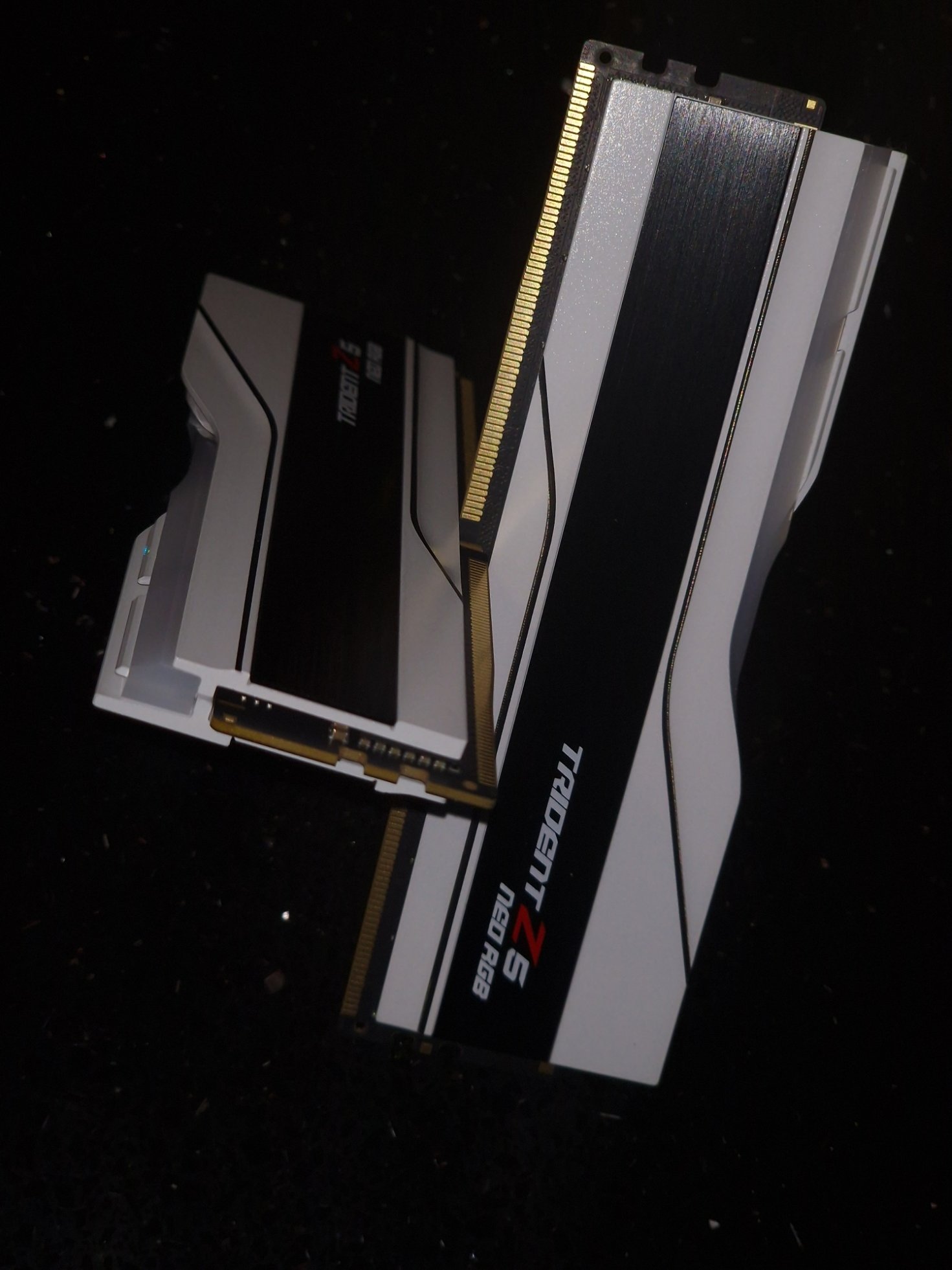

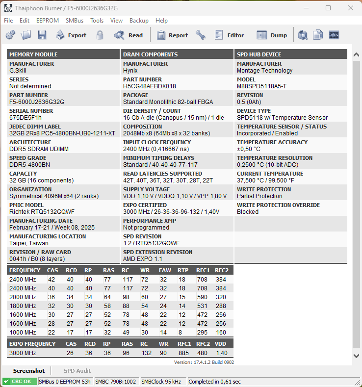

Wie man dem SPD entnehmen kann, ist als PMIC ein Richtek RTQ5132GQWF verbaut. Dieser erlaubt höhere VDD-Spannungen als 1,43V. Als ICs kommen hier SK Hynix 16 Gbit A-Die zum Einsatz, erkennbar an der Teilenummer H5CG48AGBD X018. Die ICs (447V) sollten wahrscheinlich aus der 47. KW 2024 sein, also November 2024. Dem Aufkleber zu entnehmen ist 0T64, entgegen dem SPD handelt es sich also um den Speed Grade 6400BN von Hynix. Zudem besitzt das Kit einen RGB-Controller, vom Typ 6K5850UA0. Dieser kann wahlweise mit der Software Trident Z Lighting Control oder Fremd Software gesteuert werden.
Der Speicher ist beidseitig bestückt mit insgesamt 16 ICs pro Modul und Dual Ranked. Sprich 4 Way Interleaving, es werden 4 Bänke angesprochen, was den IMC stärker belastet und somit keine extremen Frequenzen wie DDR5-8000+ zulässt. Da bei AMD der 1:1 Modus UCLK=MCLK im Normalfall eh am schnellsten ist beim Gaming, ist dies kein Problem. In meinen Tests mit dem limitierten Kingston KF580C36RLAK2-48 hatte ich schlechtere Gaming Performance bei 8000-8400MT/s, zumal ich dort im 2:1 Modus über 8200 GDM ON fahren musste. Somit blieb ich beim sinnvolleren 1:1 Modus, zumal der auch wesentlich leichter stabil zu halten ist.
Grundsätzlich war früher das 4 Way Interleaving das optimale Verhältnis zwischen Latenz und Transferrate. DR war im Copy Wert besser und SR in der Latenz, durch die hohe Bandbreite bei DDR5 sollte sich das allerdings relativiert haben.
In der Praxis habe ich keinen wirklichen Unterschied, auf der AM5 Plattform, zwischen 2-Way und 4-Way Interleaving feststellen können. In der Masse der Benchmark Runs war ich insgesamt im AVG der gesamten FPS etwas höher mit DR. Allerdings reden wir hier von Nuancen, die Max und Low FPS waren so ziemlich gleich. Es bleibt hier der Vorteil das man mit 64GB einfach besser aufgestellt ist..

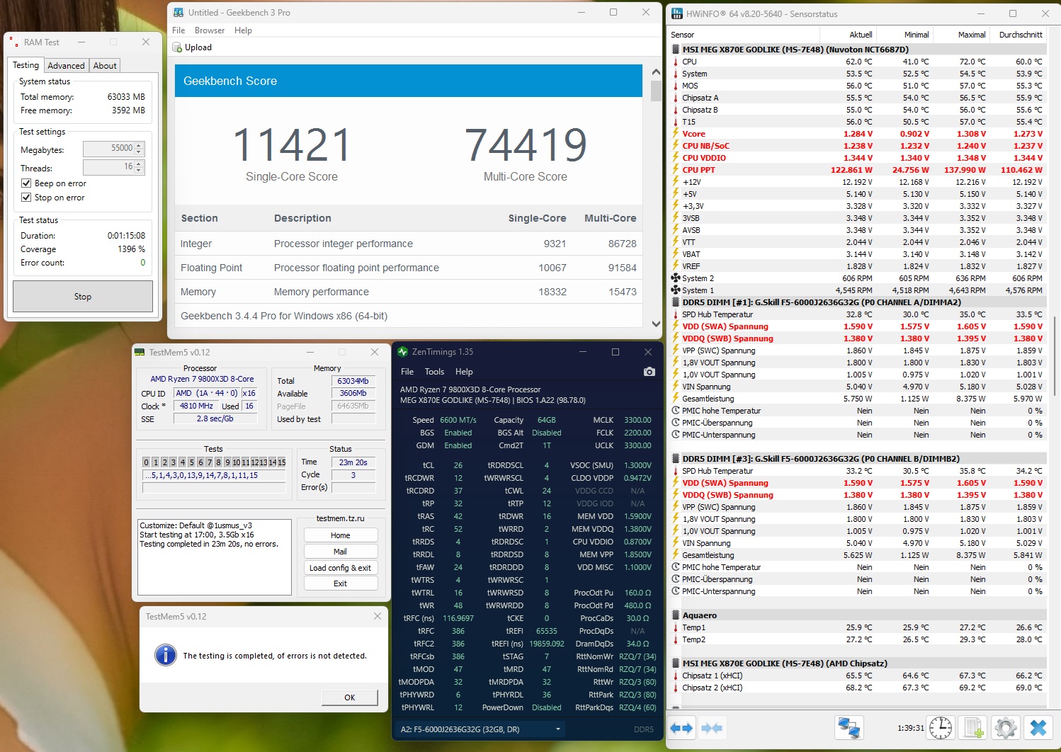

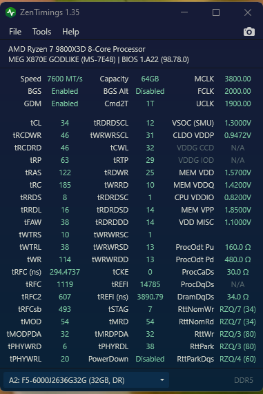

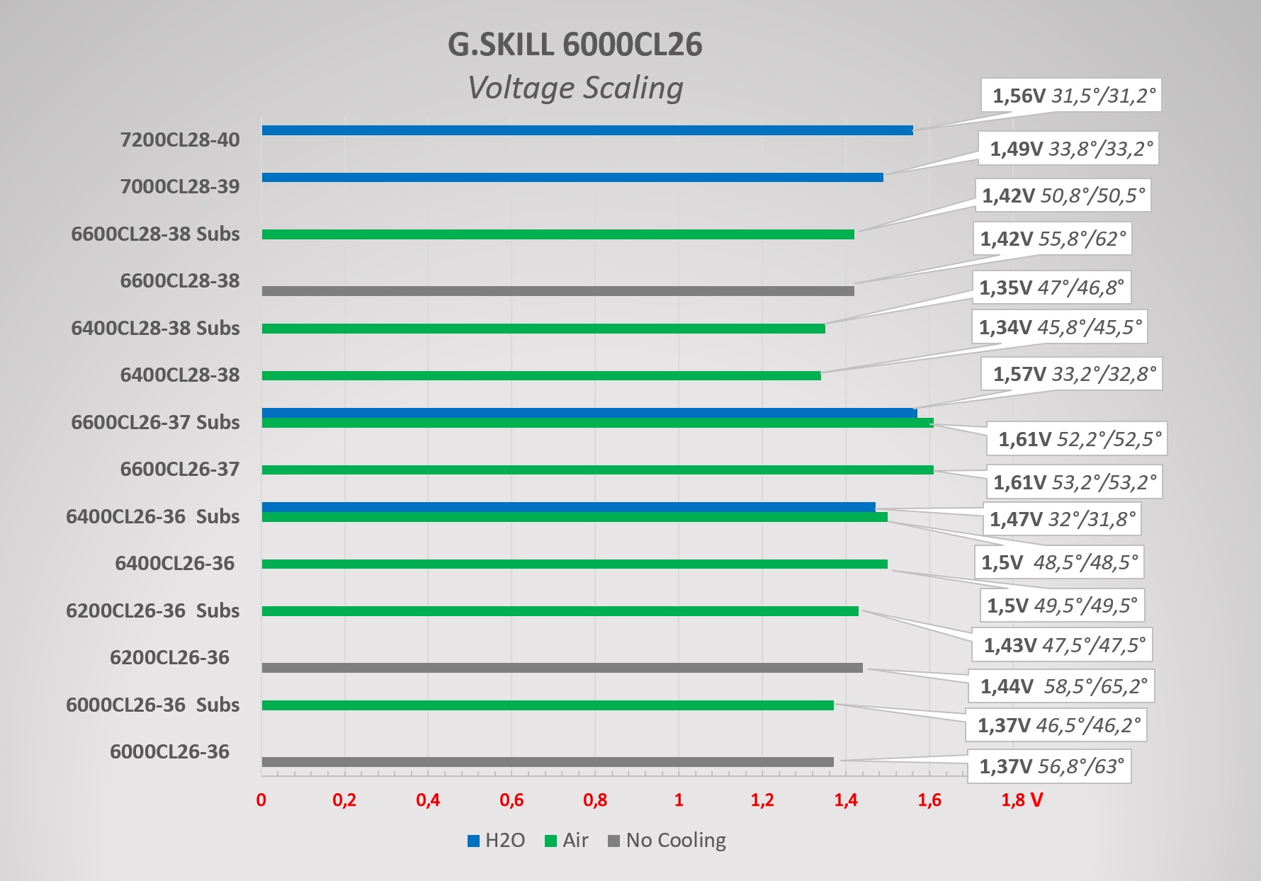

Die maximale Boot bare Frequenz im 2:1 Modus liegt bei beachtlichen 7600MT/s, das sind 200MT/s mehr als ich mit dem 2x32GB 6000C30 Bin von Corsair geschafft habe. Was aber wirklich erstaunlich ist, dass es ist mir möglich ist 6400MT/s 1:1 im Gear down Disabled Modus und das sogar mit Nitro 1-2-0 zu fahren, was ich eigentlich für unmöglich gehalten habe mit Dual Ranked Speicher. Es ließ sich sogar 6600MT/s 1:1 mit GDM disabled booten, stabil ist allerdings erst GDM on mit 1-2-1 und auch das konnte ich vorher nicht einmal booten mit dem anderen DR-Kit. Dort war maximal 1-3-1 mit GDM ON möglich.
Generell wird oft gesagt, dass die nutzbaren Nitro Settings nur vom Speichercontroller des Prozessors abhängig sind. Dieser Speicher beweist das Gegenteil. Wem das alles kein Begriff ist, man macht damit den Speicher noch einmal zusätzlich schneller.
Um solch hohe Frequenzen mit DR-Modulen zu erreichen, ist natürlich ein passendes Mainboard von Nöten. Aus meiner eigenen Erfahrung kann ich sagen, das z.B. auch das MSI Tomahawk X870 und das Gigabyte Ice B650E dazu in der Lage sind, stabil 6600 1:1 zu fahren und im 2:1 bis 7000+ booten. Auf dem Asus Strix X670E-E war mir kein stabiler Betrieb über 6400 möglich, ob dies rein am Bios lag und sich beheben lässt, ist mir nicht bekannt.

Jeder Test lief 1 Stunde Karhu und ca. 25min TM5 @1usmus, um eine grobe Aussage treffen zu können. Die Spannungen stellen die mindestens benötigte Spannung dar, um diesen Test zu bestehen! Bei 6400CL28 und darunter war es notwendig die VDDQ höher als die VDD zu haben, da diese einfach schon „zu niedrig“ ist. Ich habe zusätzlich die Temperaturen von beiden Modulen mit aufgeführt, denn wie man den Werten entnehmen kann, spielt die Temperatur keine unerhebliche Rolle.
Zum Vergleich
Mein DDR5-6000 CL30 Modell hat unter H2O 1,55V für DDR5-6600 CL28 gebraucht. Im Vergleich dazu braucht dieser ohne jegliche Kühlung für DDR5-6600 CL28 1,42V, obwohl ein Stick bei meinem Testsystem durch das Dashboard des Mainboards wärmer wird. Der Kingston KF580C36RLAK2-48 hat ohne Kühlung für DDR5-6600 CL28-39 1,55V benötigt, was für M-DIE ein absoluter Spitzenwert ist. Das macht neugierig darauf, was wohl die neuen G.Skill 2x24GB DDR5-6000 CL28 Low Latency M-DIE Modelle dafür an Spannung benötigen würden?
DDR5-7000 CL28 unter H2O sind schon ab 1,49V möglich und DDR5-7200 CL28 bei 1,56V. Das ist weit jenseits dessen, was ich mir erhofft habe. DDR5-6600 Cl26 @ H2O mit nur 1,57V, das hat mein CL30 Modell selbst bei 1,73V nicht gebootet. Egal ob ungekühlt, mit aktiver Belüftung oder Wasser-gekühlt, alle Werte sind mehr als beeindruckend. Es lässt sich festhalten, dass diese Module selbst ohne extra Kühlung bis zu DDR5-6200 CL26 und DDR5-6600 CL28 stabil erreichen konnten. Wenn man aktiv mit Luft kühlt, sind einem kaum noch Grenzen gesetzt. Auch DDR5-6600 CL26 sind dann bereits praktikabel, ganz ohne extreme Spannungen. Der Umbau auf Wasserkühlung spart noch einmal satte 30-40mV ein, was wirklich beachtlich ist.
Man sieht gut wie viel Einfluss die Temperatur auf die benötigte Spannung hat, das sollte man grade im Sommer mit Luft-gekühlter Grafikkarte nicht vergessen. Wenn man sich in den Foren umschaut, stellt man fest, dass dieser Speicher eine Vorschau auf die Güte einer kommenden Generation darstellen könnte. Klar gibt es auch noch Unterschiede innerhalb eines Bin´s, aber was hier geboten wird, ist wie Gold bei der Olympiade!

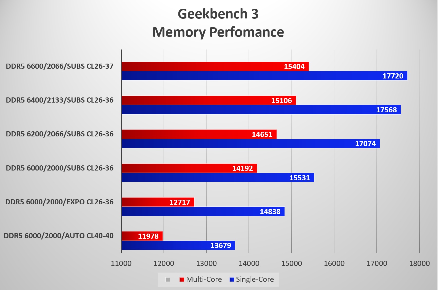

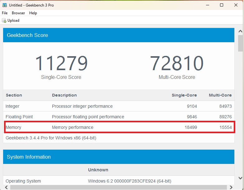

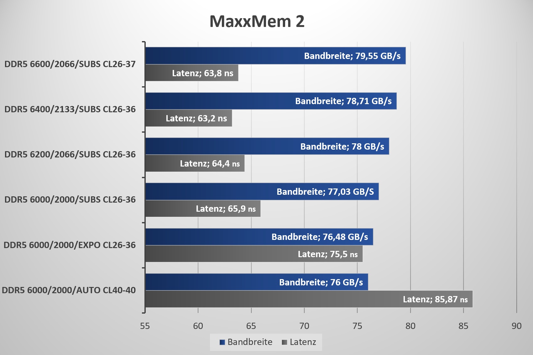

Nun wird es Zeit für synthetische Tests. Ich habe dazu Geekbench3 und Maxxmem2 gewählt. Ich habe alle Tests 3 mal durchgeführt und den Mittelwert berechnet. Zusätzlich habe ich diese Test im Diagnosemodus durchführt, um stärkere Abweichungen durch Nebenlasten zu minimieren. Bei Maxxmem2 zeigt gut die Latenz, Geekbench3 die wirkliche Speicher Performance. Der 9800X3D läuft wie bei allen Tests mit PBO +200Mhz bei CO -30, also mit moderater Spannung.
Der Zugewinn kann sich sehen lassen, von DDR5-6000 CL40-40 ohne zusätzliche Anpassungen zu DDR5-6600 CL26 mit scharfen Subs, sind es bis zu 30% in der Speicherperformance. Hier zeigt sich das tatsächliche Potenzial der manuellen Übertaktung des Arbeitsspeichers.
Man kann gut erkennen, wie sowohl die Latenz als auch die Bandbreite sich massiv verbessert. Die gesamte Speicherperformance erhält einen massiven Schub. Geekbench3 testet verschiedene Workloads wie Image Compression, Text Compression, Cryptography, Navigation, HTML5, SQLite, PDF/Text Rendering, Compiling und auch Floating Point Berechnungen. Hier ist eine Übersicht der enthaltenen Tests.

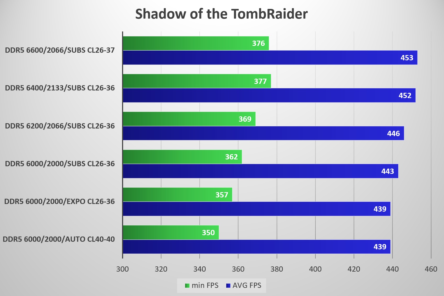

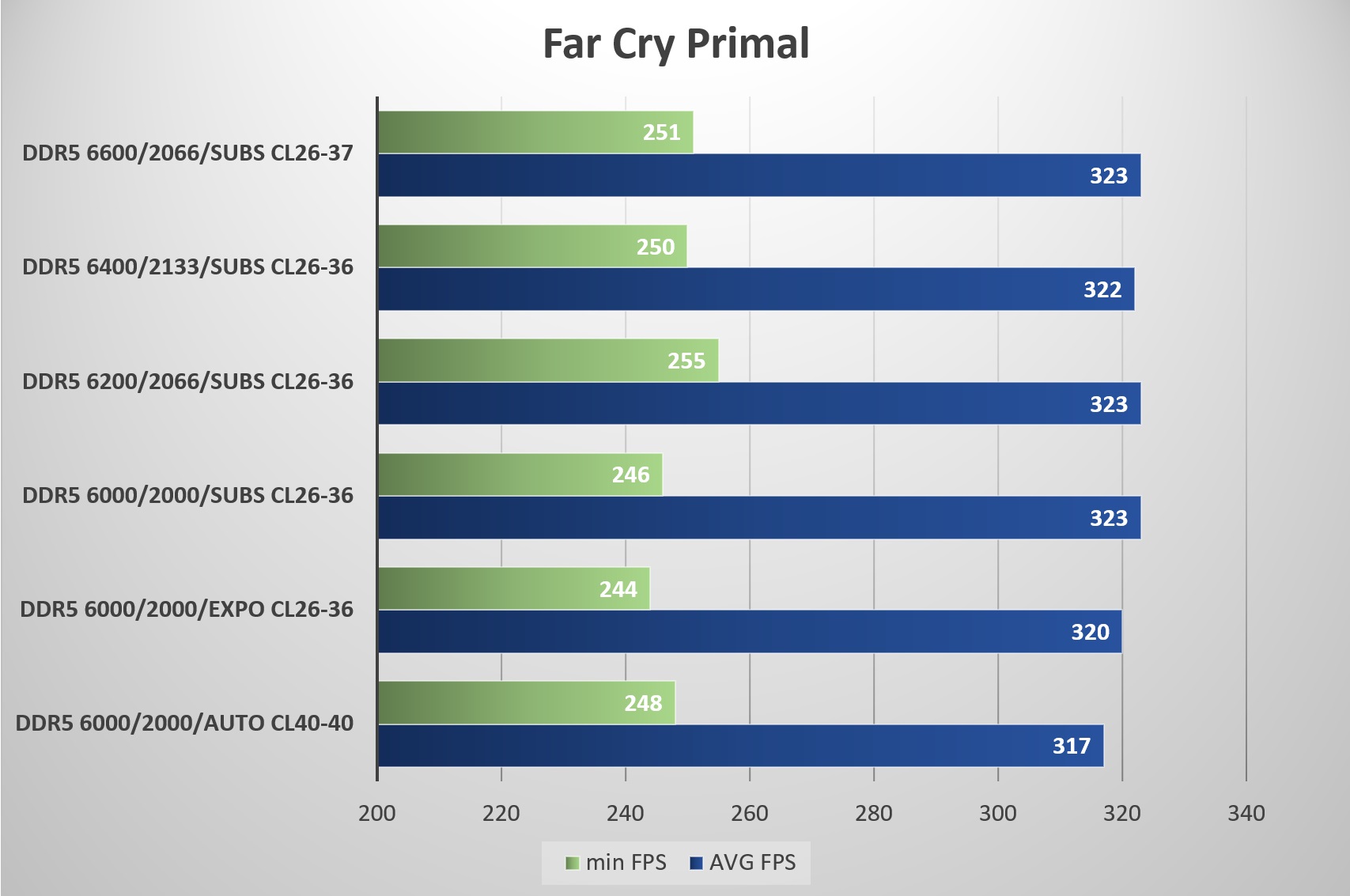

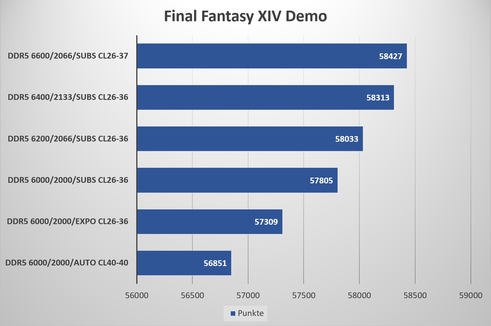

Um den Einfluss des Arbeitsspeichers darzustellen, habe ich für möglichst reproduzierbare Ergebnisse auf In Game Benchmarks zurückgegriffen. Zum Einsatz kamen dabei Shadow of the Tomb Raider, Far Cry Primal und Final Fantasy XIV. Auch diese wurden 3 mal durchgeführt und die Ergebnisse gemittelt, um Schwankungen durch zufällige Nebenlasten zu reduzieren. Sämtliche Tests wurden in der Auflösung 1280x720p mit niedrigen Einstellungen durchgeführt, um eine Limitierung durch die Grafikkarte zu vermeiden und die reine CPU-Leistungssteigerung zu veranschaulichen.
Wie bei allen Tests, läuft der 9800X3D erneut mit PBO +200Mhz bei CO -30, also mit moderater Spannung.
Auch hier sind deutliche Zugewinne sichtbar, aber in kleinerem Maßstab. Es steigen eher die Minimum- als die Average-FPS. Ältere Titel, wie Far Cry Primal, die maßgeblich vom großen X3D Cache des Prozessors profitieren, skalieren kaum noch mit dem Arbeitsspeicher. Man ist zwar etwas schneller unterwegs, aber spürbar wäre dies wohl meist nicht, zumindest mit einem X3D Prozessor. Kommt eine CPU bzw. ein CCD ohne 3D Cache ins Spiel, kann das Ganze schon wieder anders aussehen. Dann sollte eine wesentlich höhere Steigerung vorhanden sein.
