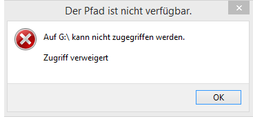

Der Pfad ist nicht verfügbar Auf G: kann nicht zugegriffen werden externe festplatte

hallo habe seit gestern das Problem das mein 1Tb Wd Externe Festplatte nicht mehr erkannt wird , aber komischer weiser wird es im abgesicherten modus erkannt , wie kann ich es den wieder herstellen ? danke

ein anderer port und verschiedene kabel haben auch nicht geholfen... Unbenannt.png
nein es geht garnichts verstehe ich auch nicht nur im abgesicherten modus geht es ...
