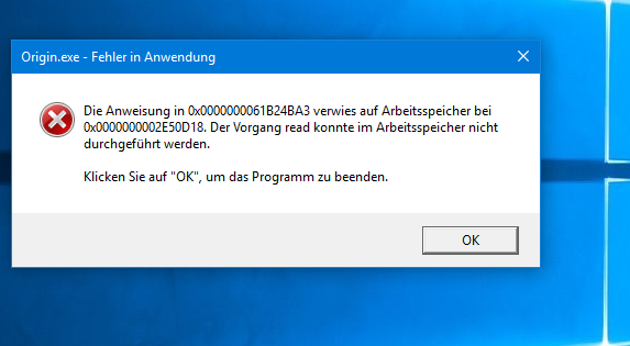

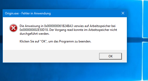

Hab seit ein paar Tagen folgende Fehlermeldung, wenn ich meinen PC herunterfahren möchte.
Weiß nicht genau was ich machen soll. Ist es ein Hardware Problem oder eher ein Software Problem seitens EA/Origin?
Ich hab Win 10 64bit
CPU - i7 6700k
MB - Asrock Z170 Fatal1ty Gaming K4
Arbeitspeicher - 16GB Kingston DDR4 2133mHz CL14
Ich habe schon mal versucht nur mit einem RAM Riegel zu testen, die Fehlermeldung kam nicht. Zur Bestätigung hab ich nur den anderen Riegel verbaut, ging auch. Hatte wieder beide eingebaut und dann ging es wieder, aber nur für kurze Zeit.
Bin eher Ratlos :(
Ich hoffe ihr könnt mir helfen.
Das ist ein Sofwareproblem. Origin wollte auf eine virtuelle Adresse zugreifen und diese existierte in diesem Programm nicht: Boom!

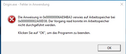

So sah das gestern abend aus, nur andere Zahlen.
Hab jetzt eine halbe Lösung gefunden.
Solltest du auch eine Asus Soundkarte haben, deaktiviere die zwei Programme im Startmenü die zum Treiber der Soundkarte gehören.
Keine Sorge die funktioniert trotzdem noch.
Ausserdem sollte der Treiber der Onboard Soundkarte deaktiviert werden.
Hoffe ich konnte helfen.
