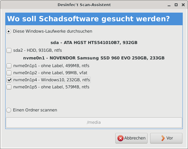

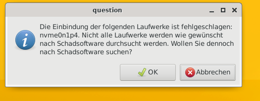

ich wollte mit der Desinfec't 2020/21 p3 DVD meinen Laptop scannen - komme aber nicht weiter.
Das Laufwerk lässt sich offenbar nicht einbinden - sowie auch die anderen Partitionen auf diesem Laufwerk nicht :(
sda2 hingegen funktioniert.
Nun ist aber genau "nvme0n1p4" die Windows-Partition auf der SSD, die ich prüfen möchte ...
Was muss ich einstellen, damit der Scan der SSD funktioniert?

das mounten von ntfs-partitionen funktioniert nicht, wenn diese nicht ordnungsgemäß von windows ausgehängt wurden, z.b. bei einem crash oder anderweitig fehler haben. siehe z.b. https://wiki.archlinux.org/index.php/NTFS-3G#Damaged_NTFS_filesystems siehe dort auch lösungsvorschläge.
du kannst im terminal mal sudo ntfs-3g /dev/nvme0n1p4 /mnt probieren und schauen, ob eine fehlermeldung kommt.

Gab es da nicht mal was, wenn die System nicht wirklich heruntergefahren werden, was ja von Haus aus bei Win10 der Fall ist, dann erkennen dies die Systeme und mounten die Systemplatte nicht. Du kannst ja mal zum Test in den Energieoptionen den Schnellstart deaktivieren.

Oder einfach die Standard Windows Einstellung gesetzt ist. Der Hybride Modus, der Schnellstart. Den ausschalten, dann wirds auch mit Desinfect gehen.

Ja, dazu gibt es eine shutdown.bat auf der DVD, die dann einen vollständigen Shutdown macht.
Desinfec't erkennt das auch, wenn es eine hibernate.bin findet

wird im wiki auch beschrieben. geht zur not auch ohne windows, falls man das system nicht noch mal mit windows starten lassen will vor dem scan.

Hm, habe jetzt in Win10 nochmal den Schnellstart deaktiviert und dann runtergefahren.
Jetzt in desinfect auch noch auf "Win-Drives einhängen" geklickt - da werden scheinbar die Laufwerke gemounted.
Damit ist p1 und p5 zwar immer noch nicht verfügbar, aber jetzt läuft der Scan für p4 ...
