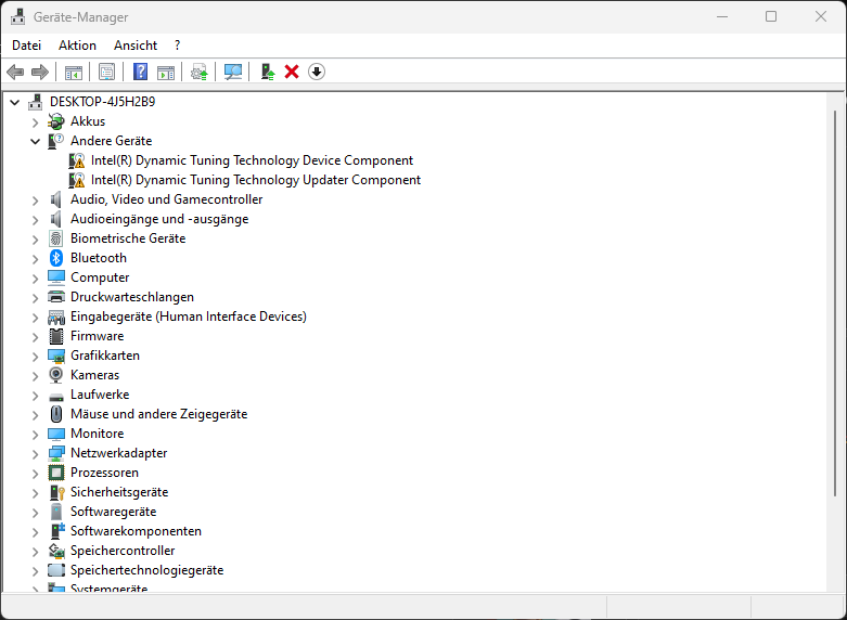

Der Laptop ist ständig am Strom angeschlossen. Im Geräte-Manager habe ich gerade etwas entdeckt, bei dem ich nicht genau weiß, was es ist, welche Funktion es hat und ob es möglicherweise relevant für das Problem ist.
