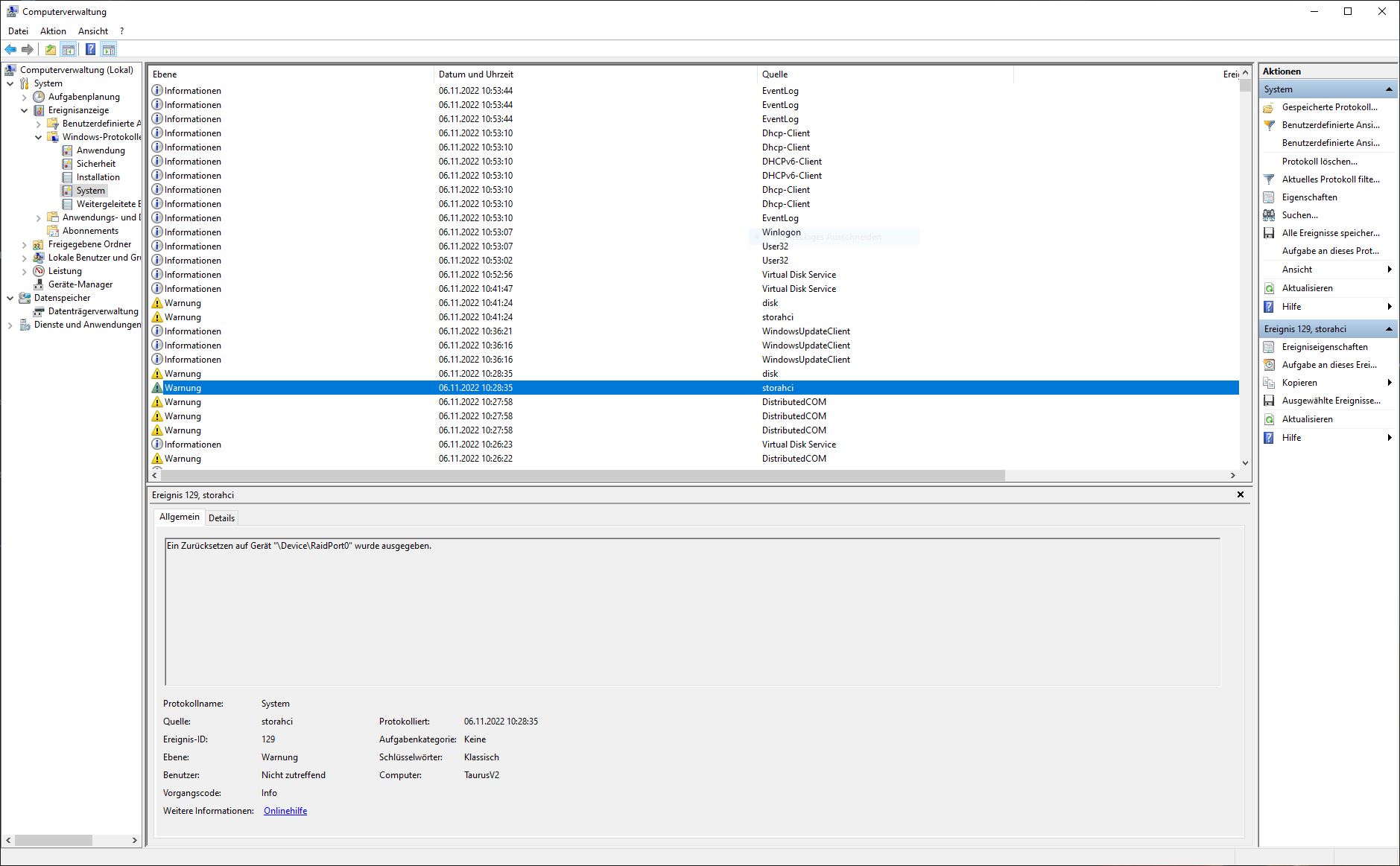

Schau mal in die Ereignisanzeige von Windows nach ob da was dazu steht. Bei mir hatte beim neulich Tausch der Festplattenslots der AHCI Treiber auf einmal Probleme damit die System SSD in den Sleepmode zu schicken. Das führte bei mir zu solchen Hängern.

@Jonas1N23456 In der Ereignisanzeige von Windows selber. Ich habe dann den Sleep Mode deaktiviert und habe seit dem keine Probleme mehr.
Ganz ok sieht mir das aber nicht aus, wegen der Warnung bzgl. "disk" und des "storahci" Treiber.
Frag mich auch warum dort vom "Raid Port" die Rede ist.
Womöglich RAID eingestellt im BIOS statt AHCI obwohl gar kein RAID genutzt wird.
Zumal der storahci für RAID gar nicht geeignet wäre.
Und bei freeze mit Hinweisen in der Ereignisanzeige auf "disk"
bzw auf Controller Treiber wie "storahci":
"SATA Aggressive Link Power Management (oder ähnlich)" deaktivieren im BIOS.
Sollte eigentlich nicht als RAID konfiguriert sein. Der Fehler trat auch erst auf als ich die System SSD vom oberen auf den unteren Steckplatz verfrachtet habe. Umgestellt habe ich im BIOS meines Wissens nach nichts. Ich werde später trotzdem mal nachschauen. Die freezes haben sich hatten sich erledigt als ich per Registry den Device Sleep Mode von der SSD abgeschaltet habe.
Was in Verbindung mit der BIOS Option: "SATA Aggressive Link Power Management (LPM)" steht.
Warnungen bzgl. "disk" und "storahci" scheint's ja immer noch zu geben, sollte nicht sein,
dass hier der Treiber was zurücksetzen muss.

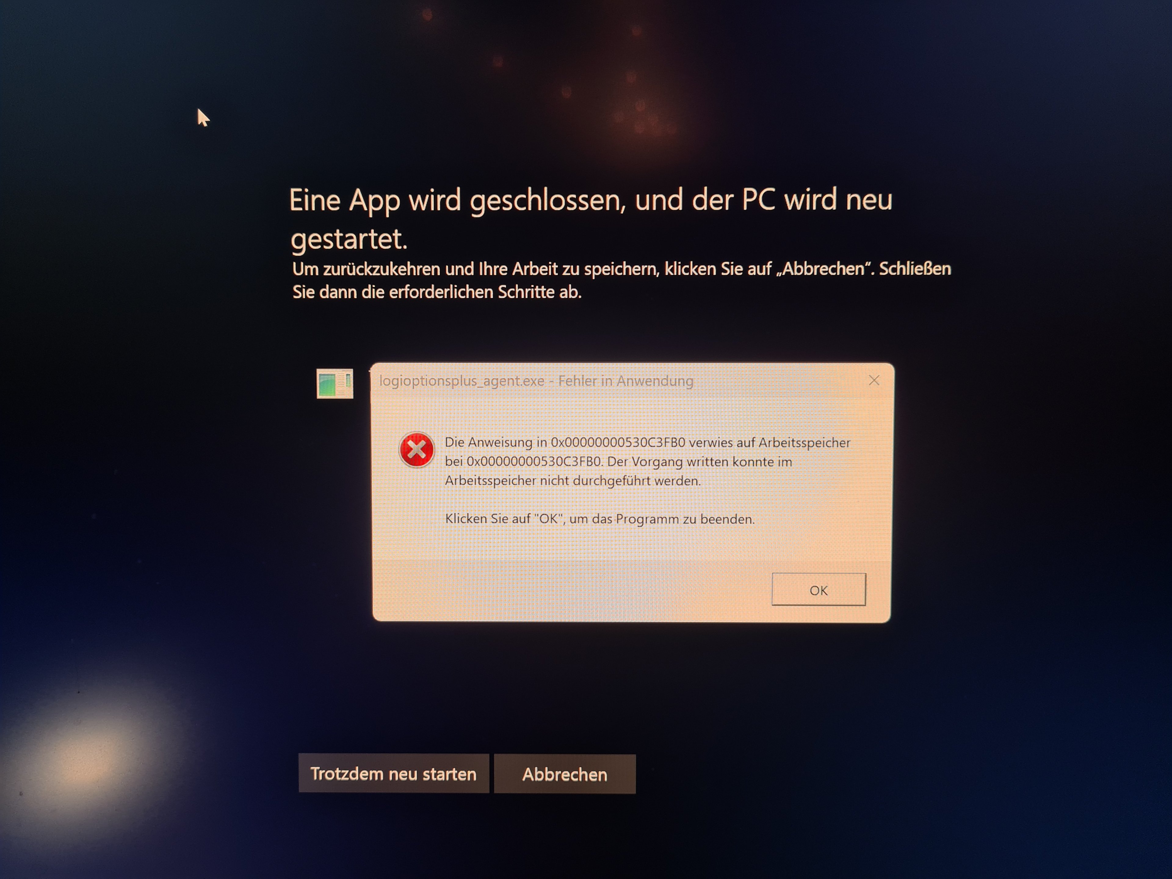

bin jetzt auch mal auf Windows 11 gegangen.
Das Problem ist nicht weg aber es äußert sich etwas anders.
Die Freezes sind immernoch da aber sie sind etwas kürzer und die Bluetooth-Verbindung bleibt bestehen.(vorher waren bei einem freeze auch die Bluetooth-Verbindungen weg).
Nach dem freeze läuft alles normal weiter ohne reboot oder ähnliches
Und seit dem Update bekomme ich beim herunterfahren diese Meldung:
