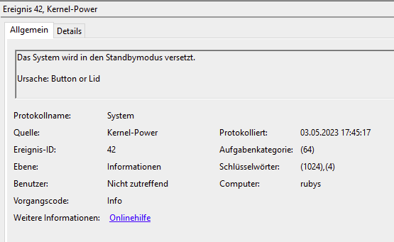

Danke zunächst mal für die Tipps zur Fehlerfindung.
Der Logeintrag sieht so aus, siehe Anhang (wobei ich nicht weiß, was "Lid" bedeutet.
Und ja, das mit dem Einschalten der Schreibtischlampe und in den StandBy-Modus fahren
lässt sich reproduzieren. Ich werde sie mal vom Netz nehmen und dann beobachten, ob
der PC dann trotzdem noch sporadisch in StandBy fährt.

Also entweder wird da der Stand-By-Button gedrückt Könnte auch eine Tastenkombination sein oder der Deckel des Laptops wird geschlossen. Da du aber von einem PC schreibst, ist das wohl ausgeschlossen. ;)
Korrekt. Wie anfangs geschrieben, ein Desktop-(Tower)PC. Der Log-Eintrag ist von dem Moment, wo ich die Schreibtischlampe eingeschaltet habe...
