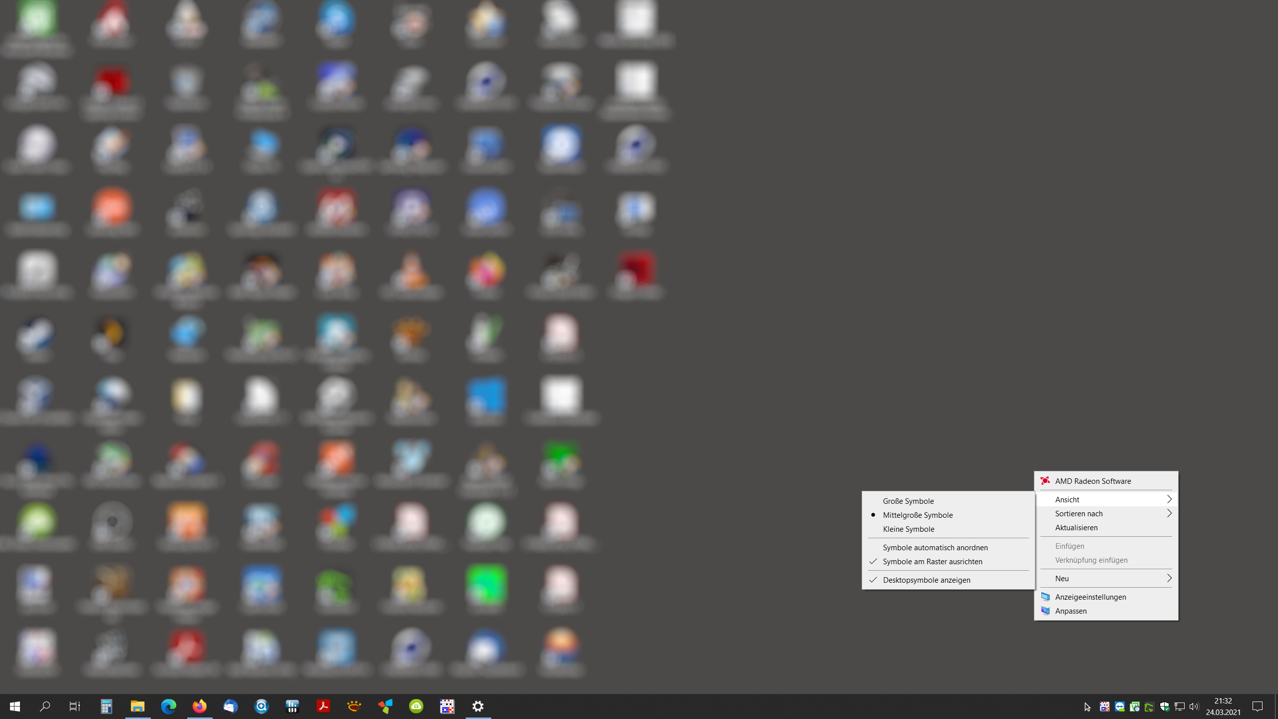

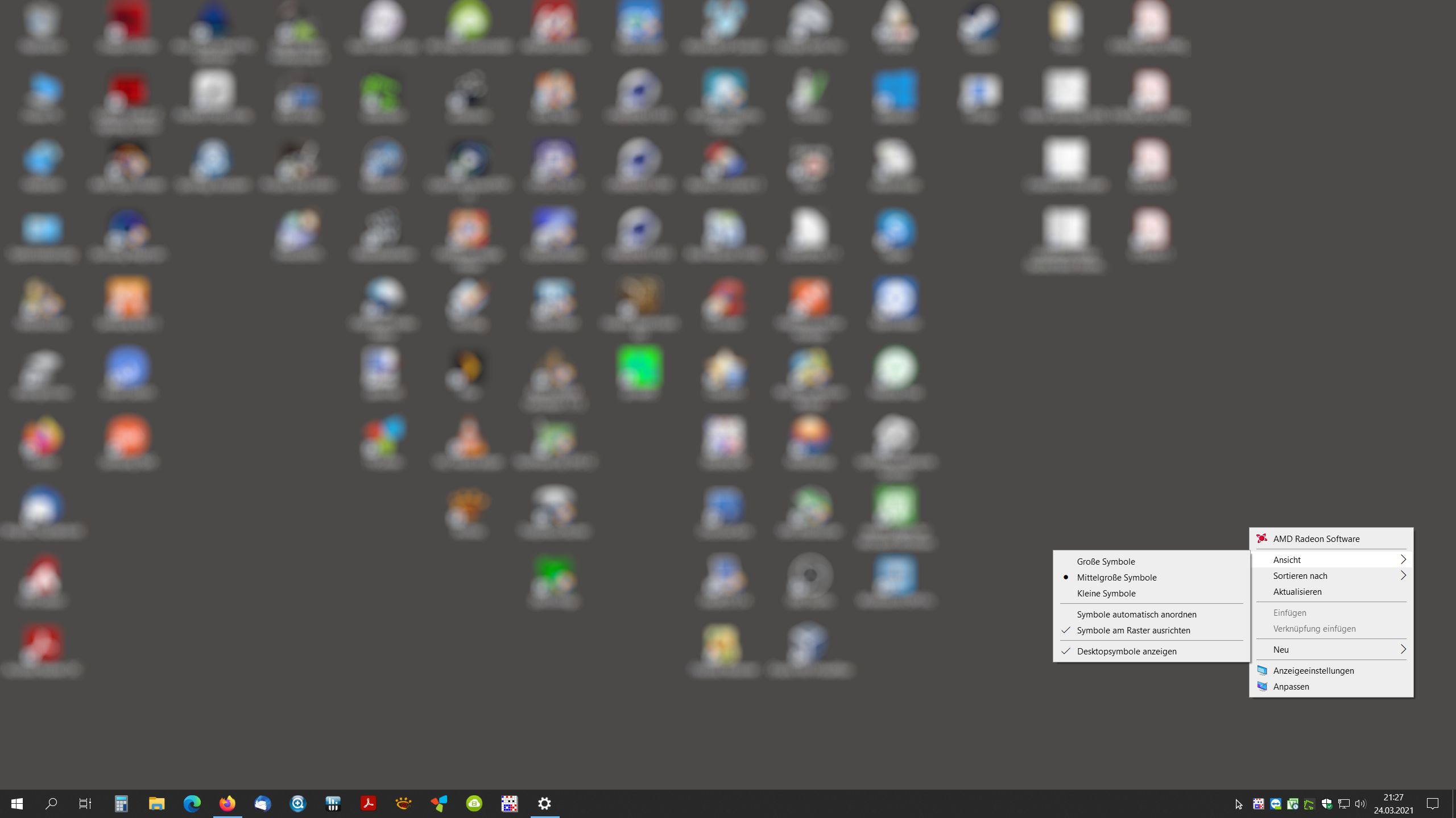

Seit der Installation des aktuellen Graka-Treibers "Non-WHQL-Radeon-Software-Adrenalin-2020-21.3.1-Win10-64Bit-Mar18" vor wenigen Tagen (davor war Version 21.2.3 installiert) werden die Desktop-Symbole von Windows 10 bei jedem Neustart und bei jedem Zu- bzw. Wegschalten des zweiten Monitors entgegen der Einstellung (Häkchen "Symbole automatisch anordnen" ist nicht gesetzt) unabhängig von der aktuellen Darstellung immer linksbündig angeordnet.
Dies geschieht NICHT, wenn ich die Skalierung bei 100% belasse. Das möchte ich aber nicht, weil es mir zu klein ist.
Seit vielen Jahren nutze ich den primären Monitor mit 125% Skalierung. Der zweite Monitor ist auf 100% skaliert.
Die ursprüngliche Anordnung der Desktop-Symbole stelle ich mit dem Tool DesktopOK wieder her (vgl. Anhänge). Das klappt automatisiert nach Neustart, aber leider nur manuell bei/nach Nutzung des zweiten Monitors.
Das ständige Hantieren mit DesktopOK kann kein Dauerzustand bleiben. Daher wäre ich dankbar für jeden Tipp eurerseits.
Nach Auftreten des Problems habe ich zunächst sämtliche Graka-Treiber im abgesicherten Modus mit Display Driver Uninstaller 18.0.3.7 entfernt.
Eher eine Randnotiz ist, dass Windows 10 Pro die RX 6800 danach nicht erkennt und es beim Basic Display Adpater von 2006 in Auflösung 1024x768 belässt. Danach habe ich den empfohlenen Treiber "AMD Adrenalin 2020 Edition 20.11.2 Optional (WHQL)" installiert.
Das Problem der ungewünschten automatischen Anordnung der Symbole besteht auch damit.
Der Effekt tritt wie gesagt nur mit meiner Wunschskalierung 125% auf. Bei 100% ist alles in Ordnung. Andere Skalierungen habe ich nicht probiert.
2021-03-24 21-27-06 Win 10 Desktop 1.png 2021-03-24 21-27-06 Win 10 Desktop 2.png

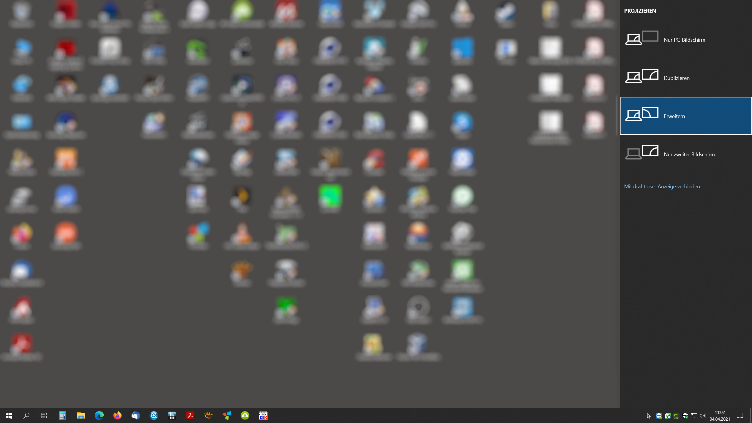

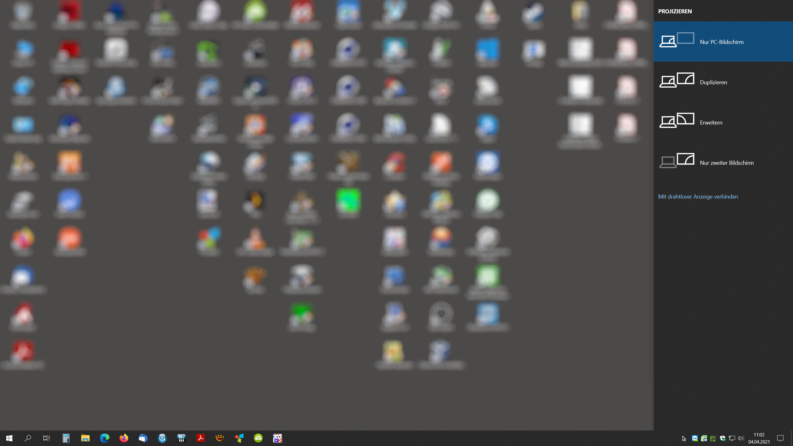

Ich melde mich nochmal kurz. Das Problem ist anscheinend gelöst.
Nachdem ich den zweiten Monitor entfernt und Windows 10 DPI Fix zurückgesetzt habe, hat Windows 10 die Symbolanordnung bei 125% Skalierung über den Neustart hinweg behalten. Keinen Erfolg hatte ich mit der Wiederherstellung einer Sicherung von DesktopOK (nach Neustart war wieder alles linksbündig). Ich musste die Symbole tatsächlich alle manuell neu anordnen. Dazu habe ich mir einen alten Screenshot nach grau konvertiert und als Hintergrund-Bild eingerichtet.
Anschließend ließ sich der auch zweite Monotor wieder in Betrieb nehmen ohne dass das Problem der automatischen Anordnung erneut auftrat.
Zuletzt habe ich der deutlich besseren Darstellung wegen wieder auf "Windows 8.1 DPI Scaling" umgestellt. Auch das klappt jetzt wieder wie es soll. Im Zwei-Monitor-Betrieb ist aber der vertikale Rasterabstand minimal anders, die Symbole springen dann leicht. Sonst alles okay.
Nochmals Danke für die Unterstützung. 👍
2021-04-04 11-02-16 X570-TOMAHAWK Bildschirm 1.png 2021-04-04 11-02-23 X570-TOMAHAWK Bildschirm 1+2.png
