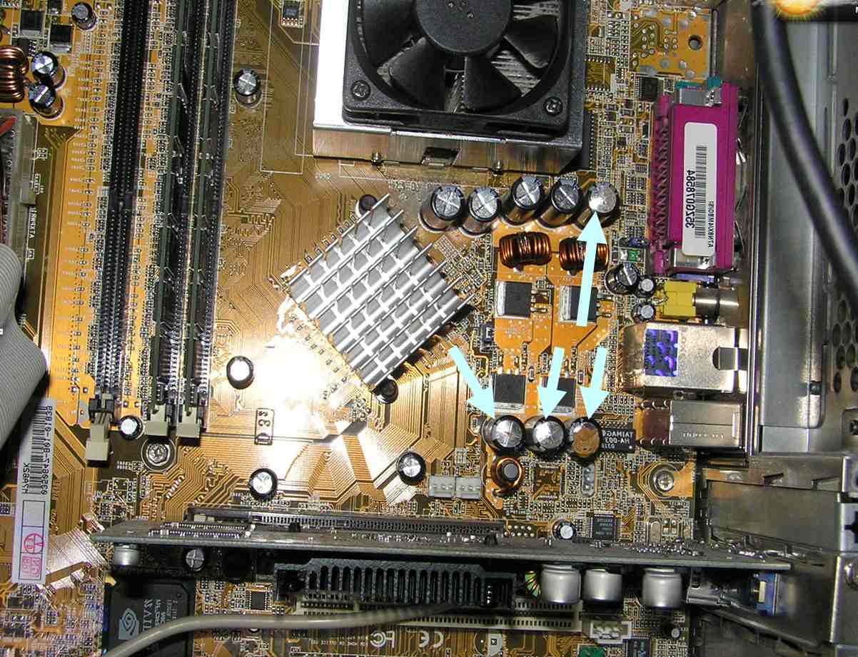

c. auf der Hauptplatine habe ich ein paar aufgeblähte Kondensatoren entdeckt...darauf war auch eine art Kruse gebildet, bei allen habe ich es entfernt nur bei dem einen fürs Foto gelassen (sieh Bilder)

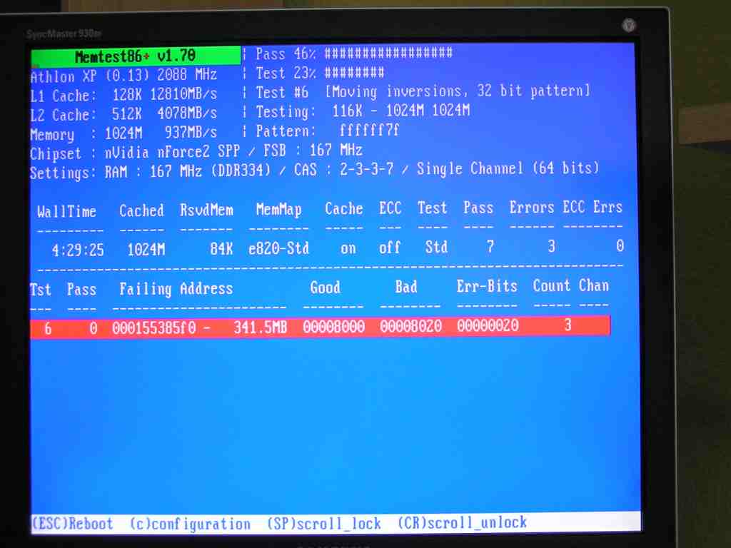

f. Memtest zeigt folgenden Fehler.. (s. Bild)

c. Ein Anzeichen für einen wahrscheinlich bald auftretenden Defekt deines Mainboards. Auf jeden Fall wichtige Daten sichern!

Die Kondensatoren kann man selbst tauschen oder?

Zu den Kondensatoren ...
die sind defekt, aufblähen und das rausgelaufene Elektrolyt deuten darauf hin.
Es kann sogar passieren das wenn das Elektrolyt auf das Mobo kommt, es beschädigen kann.
Selber austauachen würd ich nur machen wenns schon viel Erfahrung mit dem Lötkolben hast. Mußt bedenken das es sich um eine multilayer Platine handelt und es nicht so einfach ist da rumzulöten ...
Die Abstürze könnten eher von den Kondensatoren kommen, haben ja direkt was mit der Spannungsversorgung des Prozzis zu tun, evtl. auch die Langsamkeit des Systems ...

Ich würd da auch mal am ehesten auf einen Defekt des MoBos tippen. Falls möglich kannst du deinen RAM ja mal in einem anderen PC testen, dann kannst du da sichergehen, dass die fehlerfrei laufen.
