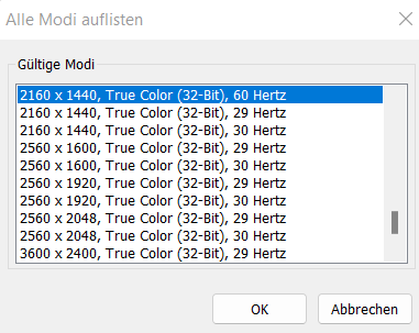

Das Problem ist nun aber leider, dass die UHD 620 per HDMI angeschlossen an dem Monitor keine 4k 60 ausgeben kann, ich kann maximal 4k 30 auswählen. Selbst im reinen Office-Betrieb ist es für mich unmöglich, mit 30 Hz zu arbeiten.
Die größte Auflösung, die ich auf dem Monitor mit 60 Hz betreiben kann, ist 2160x1440. (der Monitor ist ein 4:3-Monitor, die 'krummen' Auflösungen sind also beabsichtigt.

Die iGPU des i5 8250U kann über HDMI kein 4K@60Hz.
Nur über DP oder integrated.
Nur mal so zur Info:
Kann aber 4K@30Hz, nützt zwar nichts aber man kann die Auflösung auswählen.

das ist ja genau das Grundproblem, 30 Hz sind für mich nicht produktiv nutzbar
