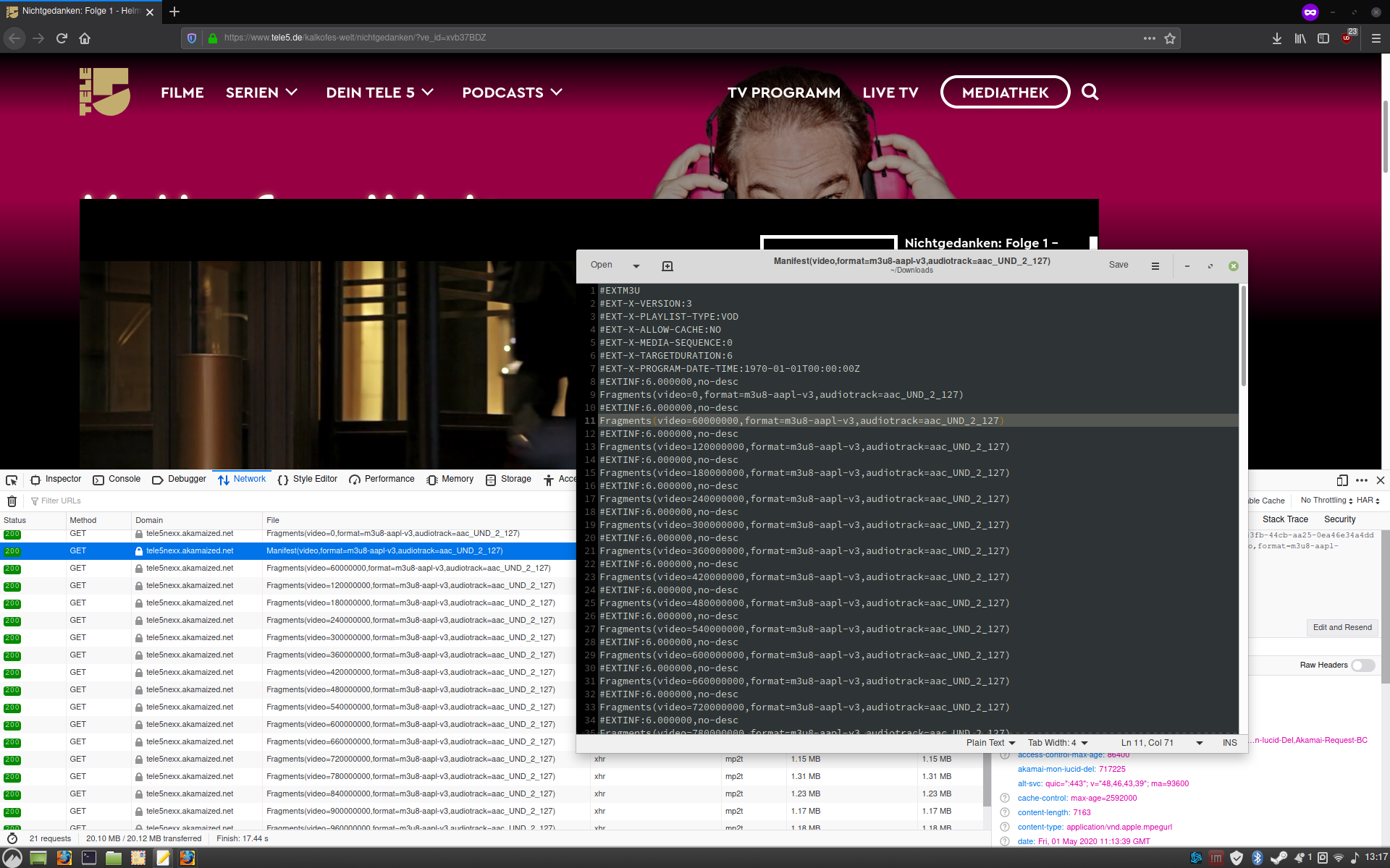

Wie findet man eine Video URL heraus im developer mode in opera oder chrome? (Beispiel Tele5 oder BBC ) ?
Oder sind die nicht mehr auffindbar?
Rechtsklickt, inspect elemement
Oder einfsch mit Youtube-dl probieren :)
das video ist in einzelne fragmente aufgeteilt. man müsste diese jeweils runterladen und aneinander hängen.
Reaktionen: new_r82
woran erkennt man das Video? An der Größe?
funktioniert anscheinend... :)
Bash:
#!/bin/bash
for i in {1..69}
do
  fragment=$(($i*60000000))
  curl "https://tele5nexx.akamaized.net/3b2c25ee-43fb-44cb-aa25-0ea46e34a4dd/1606602_src.ism/QualityLevels(1493968)/Fragments(video=$fragment,format=m3u8-aapl-v3,audiotrack=aac_UND_2_127)" -H 'User-Agent: Mozilla/5.0 (X11; Linux x86_64; rv:75.0) Gecko/20100101 Firefox/75.0' -H 'Accept: */*' -H 'Accept-Language: en-US,en;q=0.5' --compressed -H 'Origin: https://www.tele5.de' -H 'DNT: 1' -H 'Connection: keep-alive' -H 'Referer: https://www.tele5.de/' -H 'Pragma: no-cache' -H 'Cache-Control: no-cache' -H 'TE: Trailers' -Ss >> bla.mp4
done
