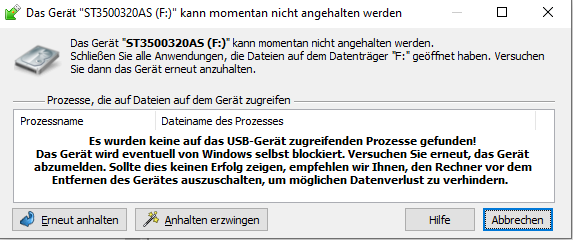

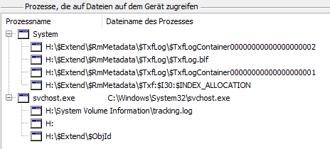

Ich hab mir mal "USB Safely Remove" besorgt. Das zeigt auch an woran es liegt ... hilft aber nicht weiter, wenn man nicht weiß warum das so ist:
Ist aber letztendlich "nur" Windows selber. Dafür ist ja das Sichere Entfernen da, das solche Sachen dann beendet werden und das Teil entfernt wird ..... Sieht übrigens mit "Sicheres Entfernen" und "Schreibcache"-Aktivierung identisch aus ....
Nächste Erkenntnis:
Laufwerksbuchstabe entfernen => Abdocken möglich. Wenn ich dann die Platte wieder aktiviere und einen Laufwerksbuchstaben vergebe - wieder "USB Safely Remove" mache, geht wieder nicht. Dafür fehlt jetzt der svchost.exe-Part aus dem screenshot oben ... Die 4 System-Einträge gehören wohl einfach zu NTFS dazu ...
