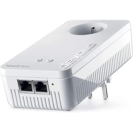

Ich habe hier 2x Devolo Magic 2 next Wifi Stecker rumliegen.
Die haben also jeder einen Wlan-Access Point 2,4&5Ghz eingebaut und unten noch 2x 1Gbit Lanports.

Jetzt die Frage: Kann ich die Dlan-Stecker als reine Wifi-Accesspoints über das LAN miteinander koppeln lassen so das sie die lahme Dlan-verbindung nicht nutzen und stinknormale wifi-accesspoints sind die am besten noch schön ein wlan-mesh machen?

Frag den devolo Support, ich vermute die Antwort eher bei Nein
Ausprobieren. Im Adapter "Powerline Netzwerk verlassen" damit er mit dem anderen Adapter nicht mehr über Strom redet und dann ein Netzwerkkabel annen Switch und gucken ob deine WLAN Geräte Netzwerkzugriff haben.

Will nicht blöde daherreden, aber 110 Mbit ist doch ein spitzen Ergebnis für Dlan, selbst an der selben Phase ist mit den Gbit Varianten über mehr als 20/25m nicht drin.
Das was du vorhast, ist im Handbuch nicht beschrieben.
ich gaube auch nicht das devolo das vorsieht, absichtlich.. Trotzdem probiere ich es mal und werde vorher sicherstellen das "kein Powerline netzwerk gepaired ist". somit können die sich nur über Lan sehen. Ich geb euch Bescheid was rauskam.

@Fatality devolo hat ja inzwischen auch WLAN mesh weil sie erkannt haben das Powerline kein gutes Pferd ist auf was man setzt.
Eventuell mit der neuesten Firmware?
Aber das wird dann sowieso kein richtiges Mesh da dein Router ja wahrscheinlich von einer anderen Firma ist!?
