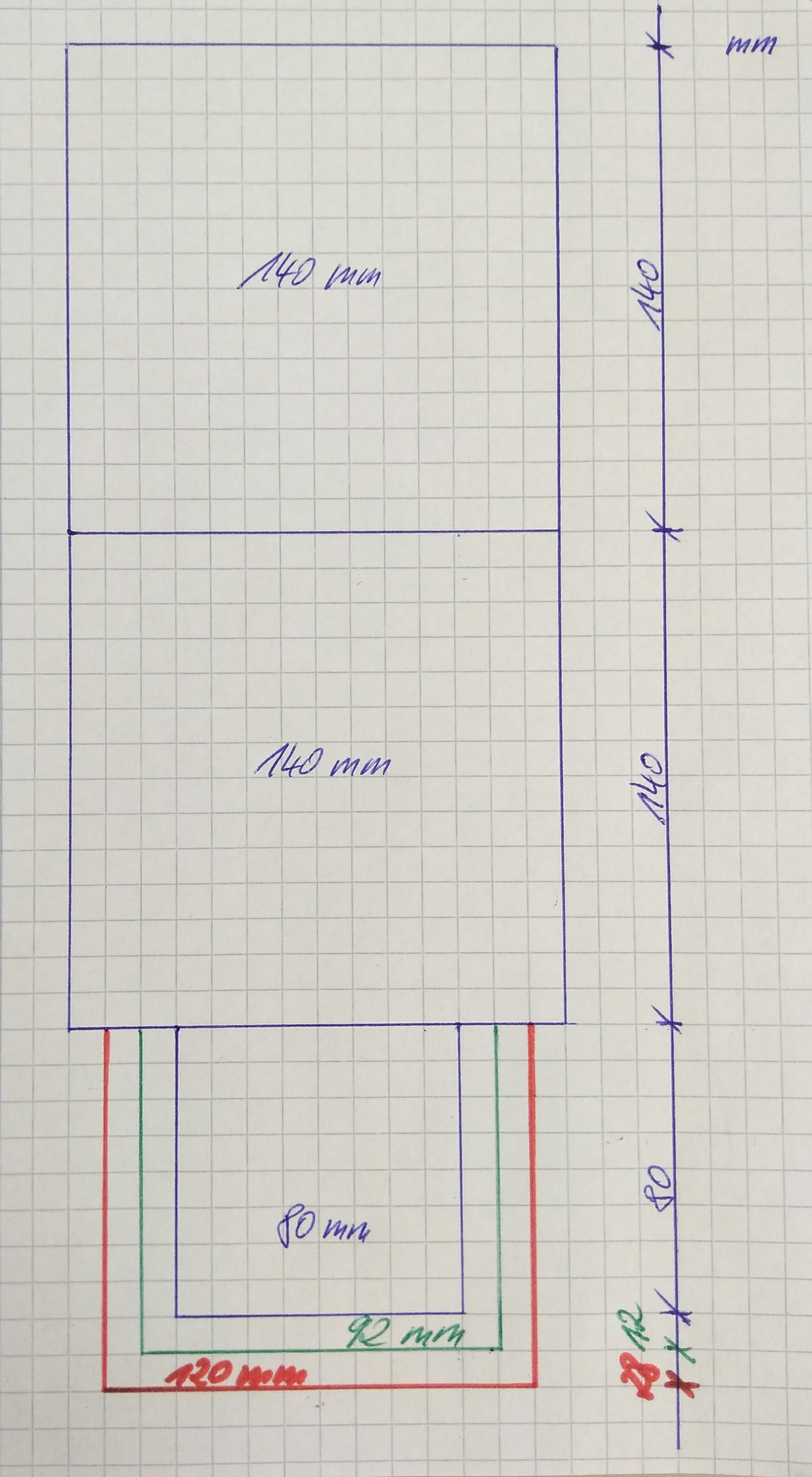

Allerdings gäbe es noch eine Frage an die Meshify C-Besitzer. FD nennt wahlweise 3x 120 mm oder 2x 140 mm für die Front. 3x 140 mm passt logischerweise nicht. Wie sieht es aber mit 2x 140 mm + 1x 120/93/80 mm aus? Gibt es da Erfahrungswerte?
Ja, aber rein rechnerisch passt ja mindestens noch ein 80er (Montage per Kabelbinder). Daher die Frage.
Alternativ kann ich natürlich den Festplattenkäfig entfernen und dort noch einen 120er am Boden installieren.

Nicht ganz maßstäblich aber das Prinzip sollte verdeutlicht sein:

Ich halte das für Sinnbefreit.
Die 2x 140 ganz nach unten schieben und schon wird die GPU vom unteren Lüfter schön angepustet.
Die CPU kriegt vom oberen Lüfter auch noch etwas ab.
Was soll der 80er da ganz unten bewirken?
Den Festplattenkäfig anblasen?
Nein, der Käfig wird nicht genutzt. Der Sinn wäre es Belüftung für das Netzteil, weil das einen Semi-Passivmodus hat, der dadurch öfter bzw. länger den Lüfter deaktiviert lässt.
Ja, aber das Netzteil ist ja an der Seite nicht offen.
Die frische Luft strömt von unter dem PC ins Netzteil und die erwärmte Luft tritt hinten wieder aus.
Somit bläst der 80er-Lüfter auf die Netzteilseite, an der sich die Steckanschlüsse befinden.
Das hat meiner Meinung nach keinerlei Einfluss auf die Netzteiltemperatur.
Außerdem ist der Einschaltpunkt für den Netzteillüfter Lastabhängig und nicht Temperaturabhängig. (soweit ich weiß)
Außerdem, sollte es wirklich irgendetwas bringen halte ich es trotzdem für Kontraproduktiv.
Da ich nicht will, dass sich ein leiser, langsam drehender 135mm-Lüfter einschaltet, der noch dazu unter dem PC und wahrscheinlich so gut wie unhörbar ist, installiere ich in der Front einen 80er-Lüfter der permanent läuft?

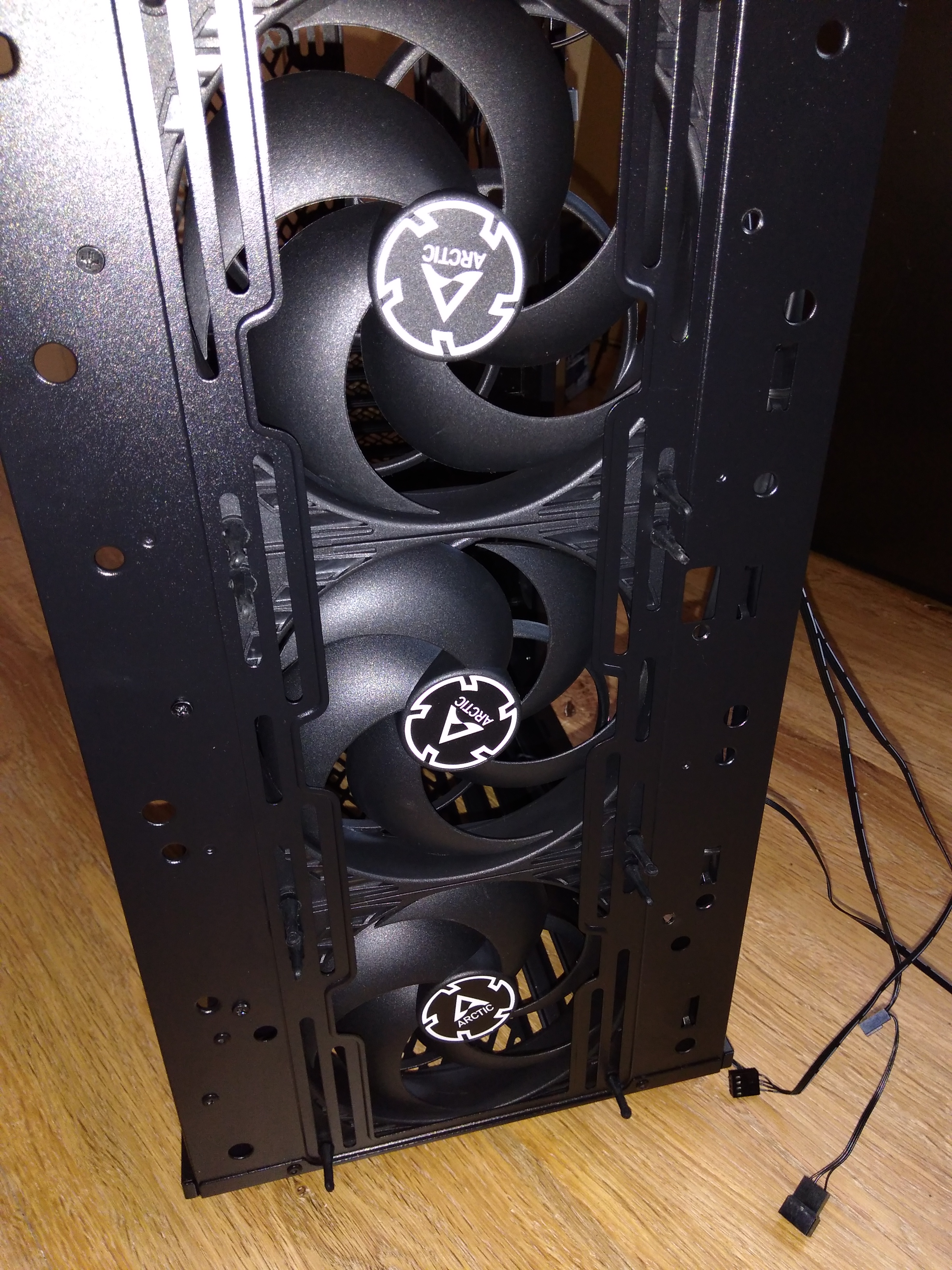

Das Meshify 2 habe ich mittlerweile. Drei 140 mm passen in die Frontpartie.
Könntest du mal ein Bild schick wie das aussieht?
Danke schon mal.
