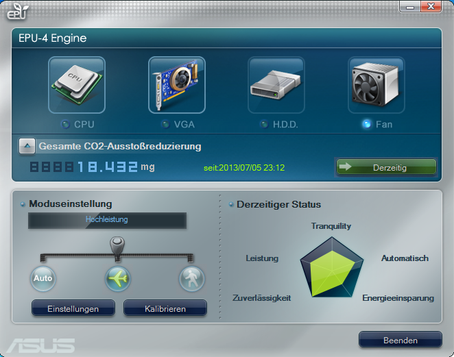

Höchstleistung bzw. Ausbalanciert bei den Einstellungen für den Prozessor ausgewählt?

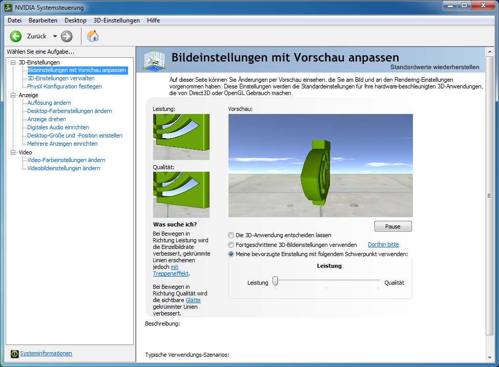

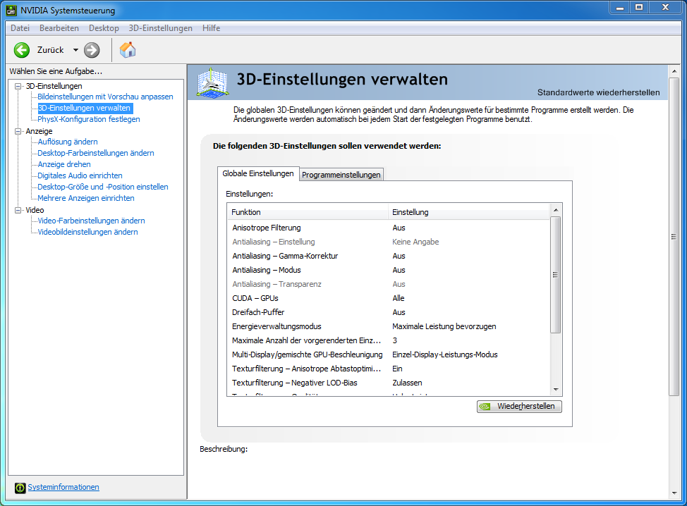

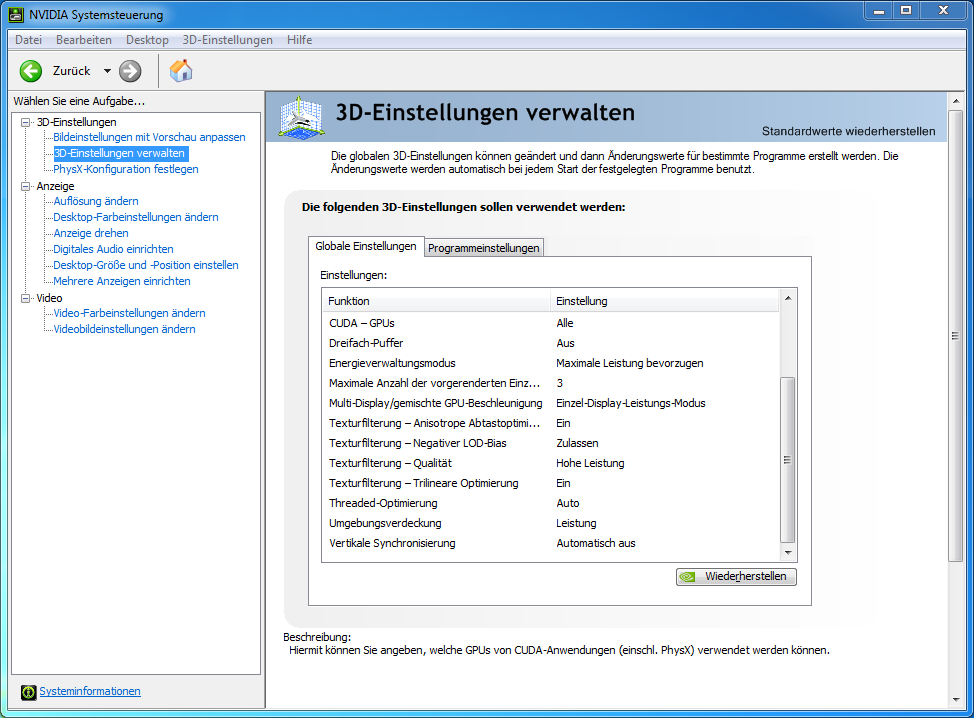

Das mit dem Netzteil hatte ich sowieso vor^^ Die Grafikkarte hatte ich außerdem auch vor auszuwechseln. Aber das dauert erstmal. Kann es vielleicht daran liegen, dass ich die Grafikkarte auf Leistung eingestellt habe? Ich lade mal kurz eine paar Screenshots hoch...

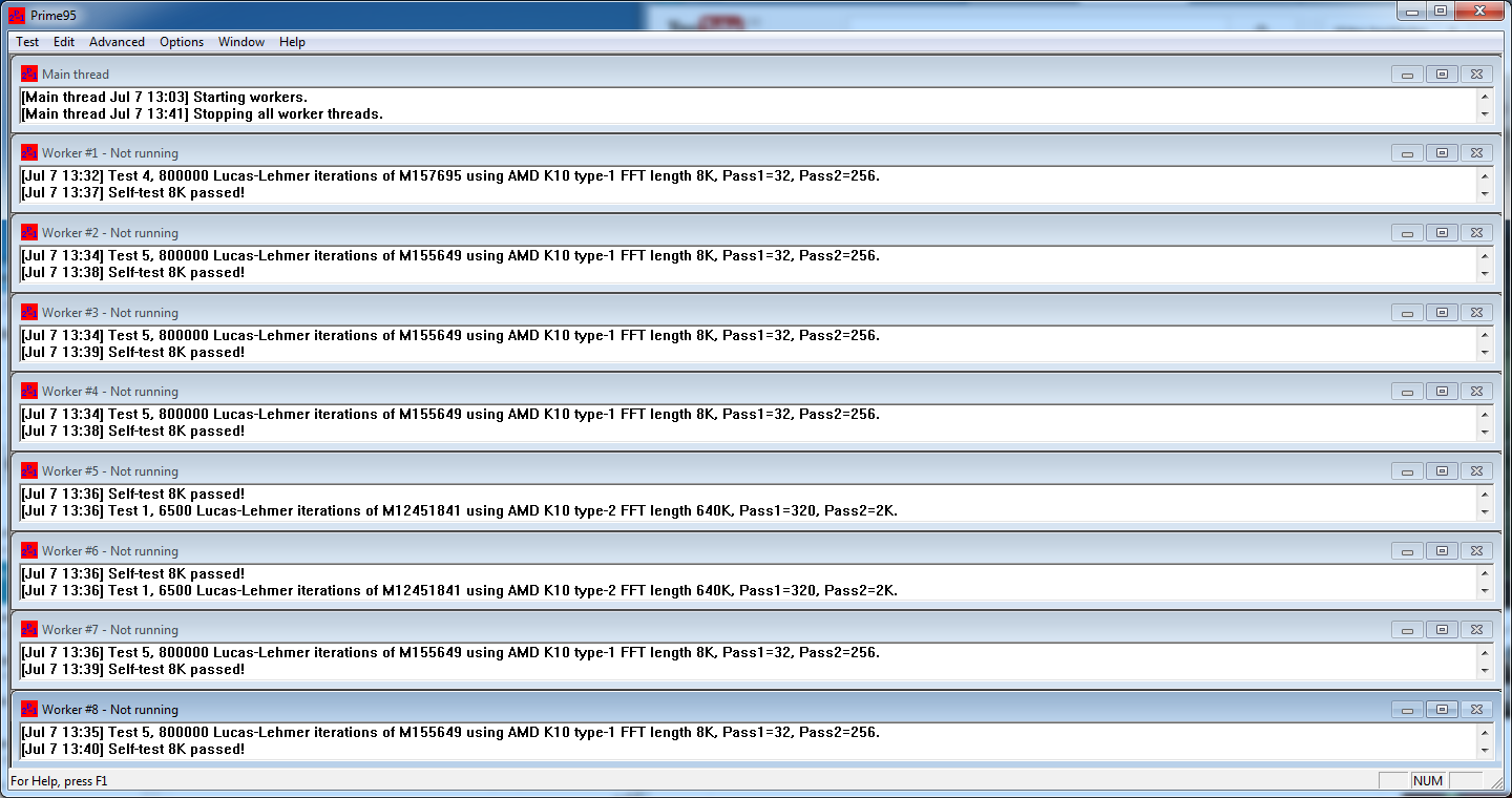

Vielleicht würde ich mal den Speicher durch checken lassen mit Prime95 oder ähnlichen.
@Tammy
Ich habe noch gar nicht die CPU Einstellungen angefasst.
@Hades85
gerade dabei

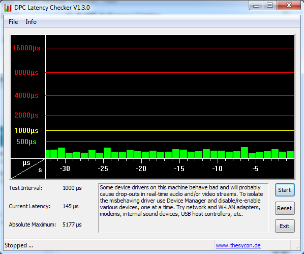

du hast 5000er sprünge in den DPC calls....
Beobachte das mal für 5 minuten - wahrscheinlich wirst du sehen dass du alle 5minuten einen mehrere Sekunden dauernde spikes hast wo diese 5000er auftreten.
Mein Tip: Falls du WLAN hast WLAN treiber updaten.

Lies doch die beschreibung auf der DPC latency checker seite...es kann prinzipiell JEDER Treiber sein der DPC overflows verursacht.
Es kann aber auch andere Ursachen haben.
Ich würde mal vorschlagen - alle nicht systemrelevanten prozesse ausschalten und dann sehen ob das problem noch da ist.
Wenn ja - wie beschrieben EINZELNE Treiber (insbesondere von USB, audio oder Netzwerkkarten) deaktiveren und sehen ob diese DPC lags immer noch da sind im 5minuten abstand.
(normal sieht das so aus:Anhang anzeigen 351912
beachte vor allem MAX = << 200 !!!!!
