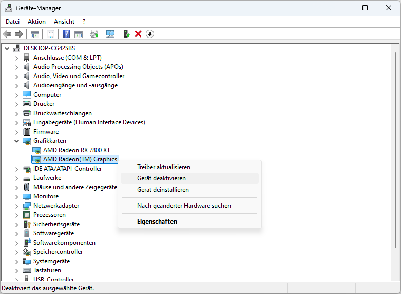

Ich habe den Spoiler von @bondki zuerst ausprobiert und die Einstellungen in der LocalPrefs.txt geändert, damit konnte das Spiel tatsächlich gestartet werden. Nach der Einführungssequenz war im Menü dann die iGPU ausgewählt. Nachdem ich diese auf meine RX 7800 XT GPU umgestellt habe, hat das Spiel aber nicht mehr reagiert und hat sich wieder so verhalten wie ursprünglich beschrieben.
Was empfiehlt ihr als nächsten Schritt? Die iGPU deaktivieren (s. angehängten Screenshot)?
Hätte das dann irgendwelche Nachteile oder Auswirkungen?
Danke!

Nochmal ich als Update: Ich habe ChatGPT bzgl. Deaktivieren der iGPU gefragt; hier ist die Antwort:
Da du die RX 7800 XT ausschließlich für Spiele verwendest, ist es durchaus sinnvoll, die iGPU zu deaktivieren, da du die dedizierte GPU ohnehin bevorzugst. Hier sind einige Überlegungen in deinem speziellen Fall:
### Vorteile für dein Szenario:
1. Leistungsoptimierung: Deine RX 7800 XT übernimmt die gesamte Grafikarbeit, was bedeutet, dass keine Ressourcen für die iGPU benötigt werden. Dies kann kleine Performance-Gewinne durch das Freisetzen von RAM oder das Vermeiden von Treiberkonflikten bedeuten.
2. Energieeinsparung: Es könnte etwas Strom gespart werden, da die iGPU nicht aktiv ist, auch wenn das bei Gaming-Systemen mit einer leistungsstarken GPU wie der RX 7800 XT eher minimal sein wird.
### Nachteil:
1. Fällt die dedizierte GPU aus, hast du keine Backup-Grafik: Wenn die dedizierte GPU ausfällt oder entfernt wird, kannst du dein System nicht mehr über die iGPU betreiben, was zu einem kompletten Verlust der Anzeige führen kann.
Da du jedoch primär auf die RX 7800 XT setzt, überwiegen die Vorteile in deinem Fall, besonders wenn die iGPU keine zusätzliche Funktion für dich erfüllt.
Stimmt ihr dem zu oder habt ihr etwas zu ergänzen? Ansonsten würde ich nachher mal die iGPU über BIOS deaktivieren und das Ganze mal testen. Ich mache mir aus Mangel an Erfahrung nur Sorge, dass dabei etwas schief geht.
Du kannst die integrierte GPU (iGPU) auf einem Windows 11-System deaktivieren, wenn du eine dedizierte GPU wie die AMD RX 7800 XT verwendest. Dies wird normalerweise im BIOS/UEFI deines Motherboards durchgeführt. Hier sind die Schritte:
  1. BIOS/UEFI aufrufen: Beim Starten deines Computers die Taste (oft Entf, F2 oder Esc) drücken, um ins BIOS zu gelangen.
  2. iGPU deaktivieren: Im BIOS-Menü nach den Optionen für "Integrated Graphics" oder "iGPU" suchen und sie auf "Disabled" setzen.
  3. Änderungen speichern und neu starten.
Da kann nichts schiefgehen. Und wenn du die iGPU irgendwann brauchst weil die GPU kaputt ist, ist es nur ein simples Uefi reset.
