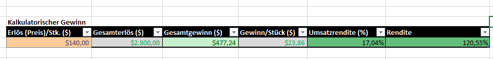

Ich kann gar kein Diagramm erstellen.
781098
In dem Fall ist der Erlös einfach einzugeben während die anderen Felder, wie z.B. die Rendite vom Erlös abhängen.
Wie schaffe ich es jetzt z.B. für jeden Erlös von 0-140$ die Rendite in einem Koordinatensystem anzeigen lassen als Kurve?

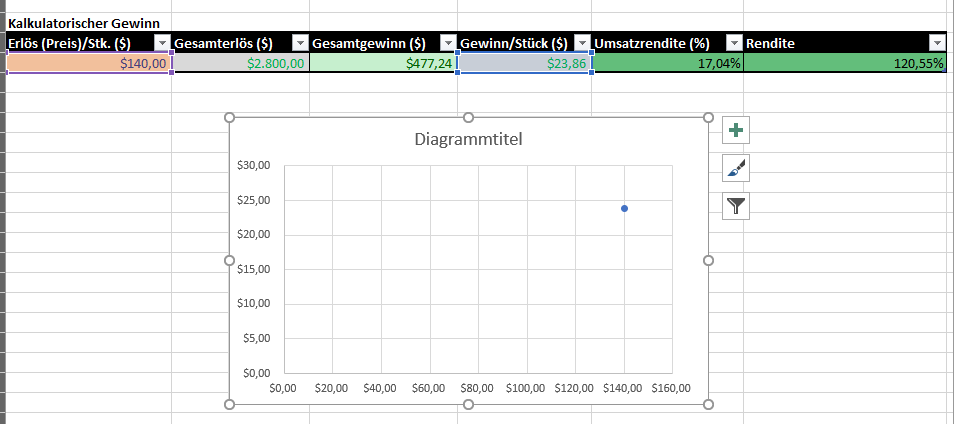

So sieht es bei mir aus:
781108
Mit nur einem Datenpunkt geht das in Excel schlicht nicht. Du musst hier eine Tabelle anlegen (z.B. in einem anderen Tabellenblatt, oder auch in versteckten Zellen) und in dieser die Werte von 0-140 mithilfe deiner Funktion ausrechnen. Das Diagramm kriegt dann diese Tabelle als Input.
Dass Excel die Punkte anhand einer beliebigen Funktionsdefinition im Hintergrund selbst ausrechnet, geht mWn nicht, ist aber ja auch kein großer Unterschied, wenn du die Tabelle ausblendest.
