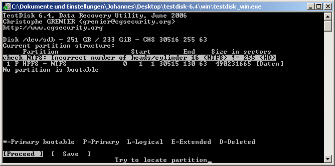

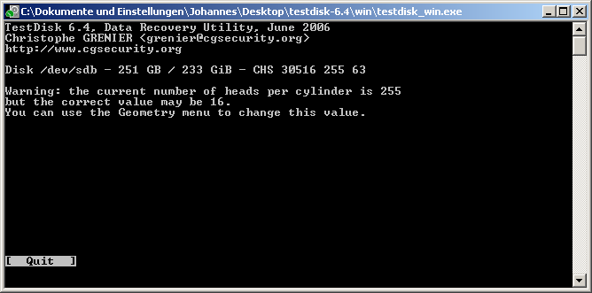

so hier das erste analysen fenster
und hier nachdem proceed-drücken
erstaunlicherweise wird sogar die frühere bezeichnung "daten" erkannt, was windows ja anscheinend nicht hinkriegt
hab ich aber übrigens auch festgestellt das er die bezeichnung richtig erkenn wenn beim start von windows chkdisk oder wie das heißt ausgeführt wird...auch da zeigt er die richtige bezeichnung an....ist dies möglicherweise ein hinweis darauf das wenn ich chkdisk ausführen würde alles wieder richtig ist???
tiefere suche ist grade in arbeit...

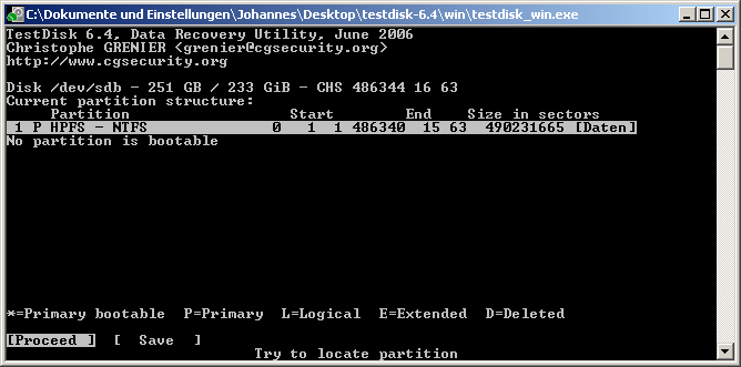

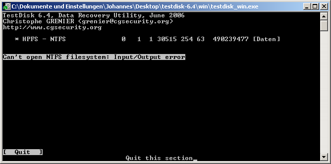

also hier zuerst der traurige versuch, die dateien anzeigen zu lassen, noch aus dem vorherigen stand der dinge also mit den 16 heads
dann nach der umstellung...
Gehe dann mit dem Pfeil auf Analyse bestätige mit Enter und setze mir einen Screenshot
Bestätige bei Proceed auch mit Enter und setze mir auch einen Screenshot..

Die Geometrie mit 255 Heads stimmt und wird richtig angezeigt.
Drücke da auchmal p und teile mit ob Daten angezeigt werden oder auch eine Fehlermeldung.
Teile es mal mit.

ich hab da nun auch p gedrückt aber es bleibt bei der fehlermeldung...

Ich kann bei dir in der Partitionstabelle oder den Bootsektor leider keinen Fehler finden.
Wenn du p drückst und keine Dateien angezigt werden aber eine Fehlermeldung dann ist es eher ein Hinweis auf ein beschädigtes Dateisystem.
Im Fall würde Datenrettungssoftware helfen.
