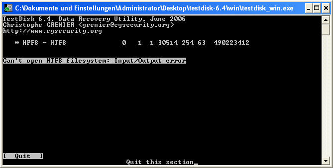

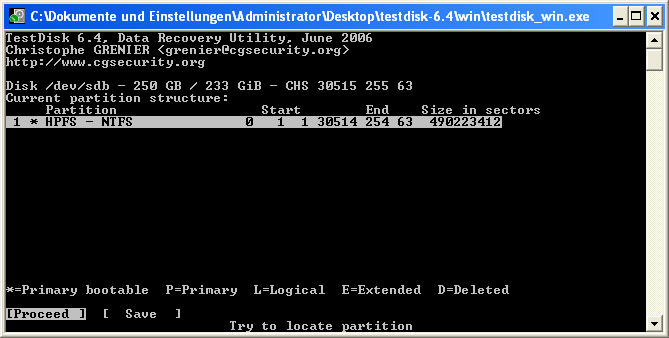

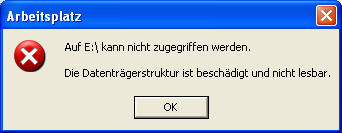

Ich kann auf meine externe Festplatte nicht mehr zugreifen. Sie wird nur noch als lokales Laufwerk angezeigt und die Fehlermeldung: "Auf G:\ kann nicht zugegriffen werden. Die Datenträgerstruktur ist beschädigt und nicht lesbar." kommt.
Kann mir bitte jemand weiterhelfen, mein Leben liegt in Scherben vor mir... besonders schmerzhaft ist der Verlust meiner sämtlichen digitalen Fotos der letzten 5 Jahre. Da ich mich nicht wirklich gut mit sowas auskenne, bräuchte ich dringend fachliche Unterstützung!
Kann ich meine Daten noch irgendwie retten? Kann man die Datenstruktur wieder herstellen. Ich habe die Platte erstmal abgeklemmt. Nicht, dass ich was kaputt mache.
Ich bin für jede Hilfe dankbar!
Gruß
jornb
P.S.: Ich habe mal, laut der anderen Anweisungen drei Screenshots gemacht. Was sagt mir das jetzt und wie gehe ich weiter vor?

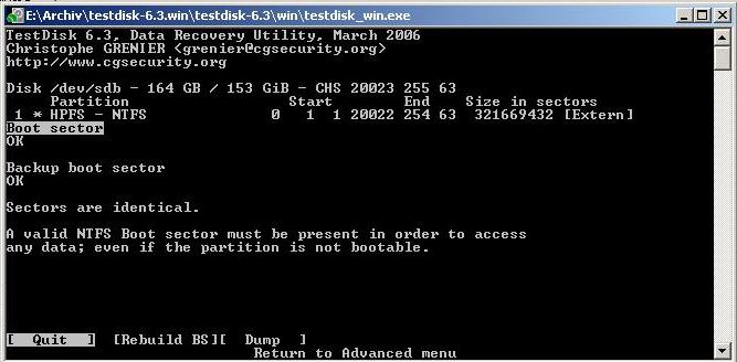

-- Also, ich arbeite mich immer weiter durch. Habe jetzt, laut Anleitung unter Advanced den Bootsektor überprüft (siehe Foto). Ist das jetzt das Ende?! Muss ich jetzt mit einer Datenrettungssoftware weitermachen?
Bitte um weitere Instruktionen.

Sieht so aus das das Dateisystem beschädigt ist.
Wenn es dir nur um Fotos geht kannst du Photorec in Testdisk-Ordner nehmen oder auch PC Inspector Smart Recovery.

ich wollte mich nur noch mal mit einem Abschlussbericht zurückmelden. Als erstes ein riesen DANKESCHÖN an dieses Forum und natürlich speziell an Fiona. Ich habe dank Fionas Hilfe meine kompletten Daten wieder herstellen können. Danke Fiona!!!
Also, als erstes habe ich mit Hilfe von Testdisk (siehe oben) festgestellt, dass die Datenstruktur meiner externen Platte defekt ist, die Platte aber noch voll funktionsfähig. Im zweiten Schritt konnte ich dann mit Hilfe des oben beschriebenen Foto-Recovery-Tools "photorec" von Testdisk eine Vielzahl meiner Fotos wiederherstellen. Problem war nur, dass die Sektoren meiner Platte wirklich Stück für Stück ausgelesen werden und er alle gefundenen Dateien einfach chronologisch in Ordner ablegt. Also ein heilloses Durcheinander. Es ist zwar möglich, viel wieder herzustellen, aber erfordert viel Nacharbeit... nicht so mein Ding.

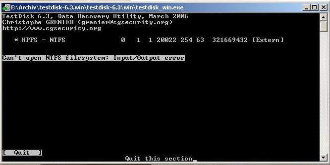

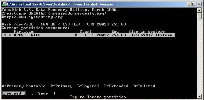

Ich glaube ich hab genau das gleiche Problem wie jornb. Hab mal ein paar Screenshots gemacht zur Diagnose. Würde mich über Hilfe freuen.
Gruss

Leider zeigt Testdisk bei dir einen Fehler im Dateisystem an.
Der MBR und Bootsektor ist gültig.
Da deine Daten in Testdisk nicht angezeigt werden sondern eine Fehlermeldung, kannst du die Daten in Testdisk leider auch nicht kopieren.
