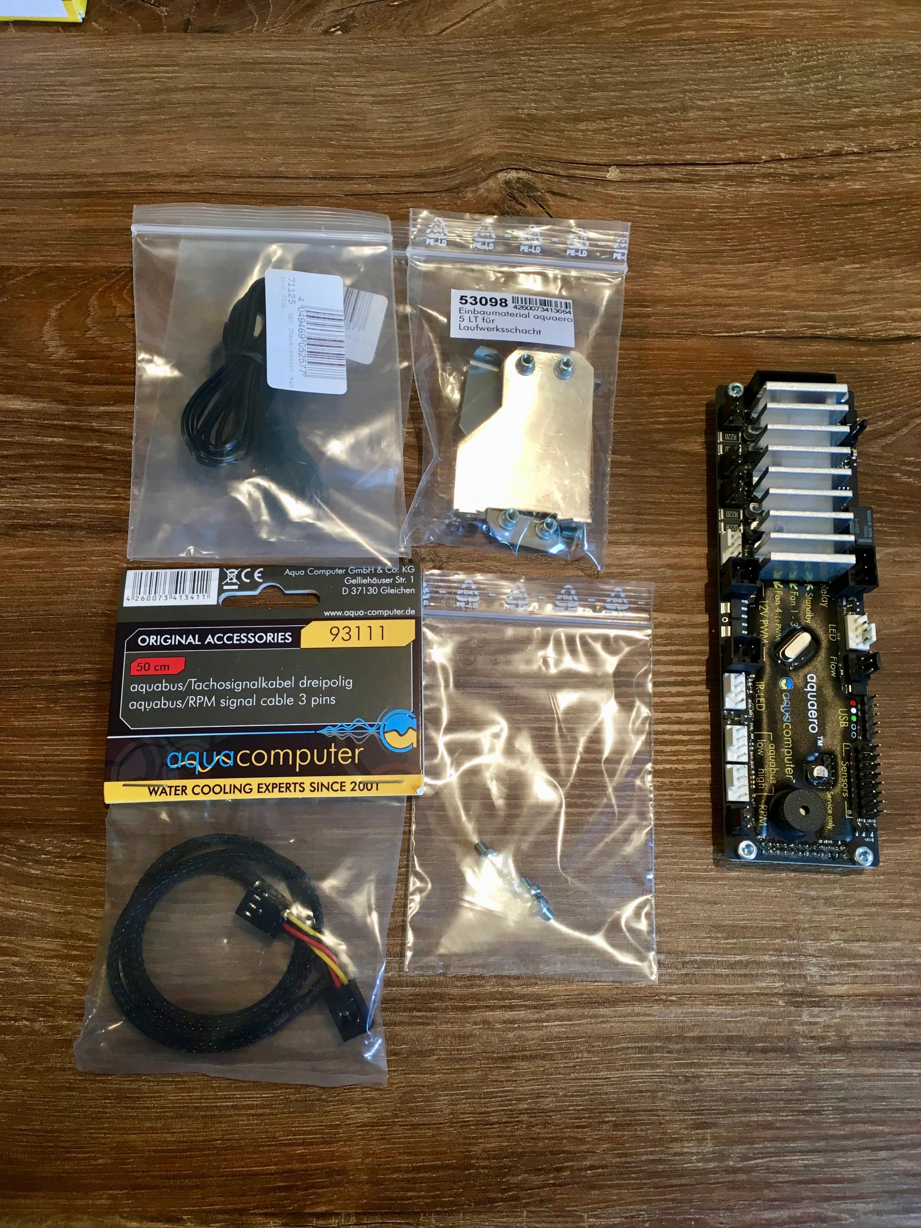

ist bei der Aquaero beim Zubehör ein Temp. Sensor dabei? wenn nicht ... kostet glaub 9€ ist sehr zu empfehlen um die WaTemp. auszulesen.
damit die Aquaero Temp. abhängig die lüfter am Radi steuern können, sonst hast keinen anhaltspunkt.
ansonsten hast erstmal ne Basis, womit dir eig. alle möglichkeiten (erweiterungen) offen stehen.
wenn das kleingeld noch über hast, durchflusssensor hatte anfangs keinen, nachdem ich den hab, will ich den nicht mehr hergeben. (ist kein muss)
Bin davon ausgegangen, dass das linke Kabel oben ein Temperatursensor ist.
Edit:
Das sind die Bilder von dem Verkäufer - kann gerne nachschauen sobald das gute Stück bei mir angekommen ist.

Um die Wassertemperatur vernünftig überwachen zu können, benötigst du einen Temperatursensor mit G1/4 Gewinde: Aqua Computer Temperatursensor
Mit den im Lieferumfang enthaltenen Foliensensoren kannst du die Wassertemperatur nur indirekt messen, indem du sie an einem Radiator befestigst.
Der von Aquacomputer funktioniert übrigens nicht anders ;) das ist auch nur ein Foliensensor der in einen fitting geklemmt wurde.
Hab vergessen, die Aquastream XT Ultra hat auch einen integrierten sensor , weis nur nicht ob die werte über das aquabus übertragen werden
