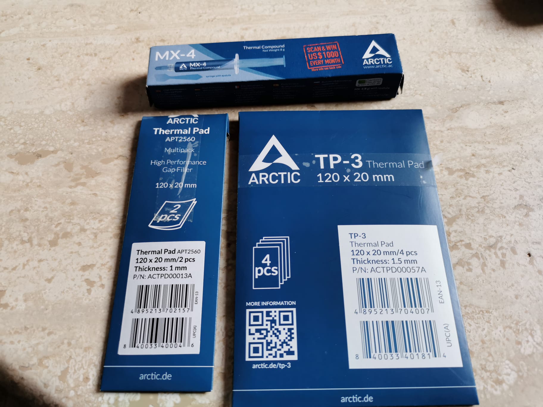

Habe die von Artic TP3 und TP2 einmal 1,5mm für Spanungswandler und 1mm für den Speicher.
