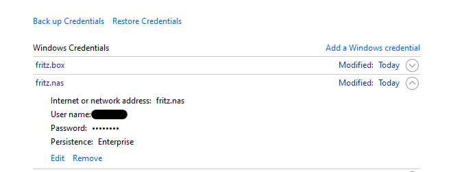

Mir ist jetzt nicht so ganz klar, ob Deine NAS nun NAS1 und NAS2 heißen, oder ob beide NAS1 heißen - Deine Mail ist da widersprüchlich.
Falls die verschiedene Namen haben, kannst Du über den Windows Credential Manager für jeden Host die User/Passwörter manuell speichern:
Die Windows Pop-Up Boxen die nach User/Password fragen, speichern die Daten auch hier. Bei der manuellen Speicherung hat man etwas mehr Kontrolle.
Aufrufen kann man das Teil, indem man einfach "Credential Manager" im Suchfeld der Systemsteuerung oder des Startmenüs eingibt. Sollte auch bei deutschen Windows mit dem englischen Namen gehen.
(Ich arbeite gerade an einem englischen Windows und habe gerade keine Zeit einen anderen Computer hochzufahren und nachzuschauen)
Zwei DynDNS Domains verwenden, dann sollte man auch für beide getrennt die Passwörter hinterlegen können...
