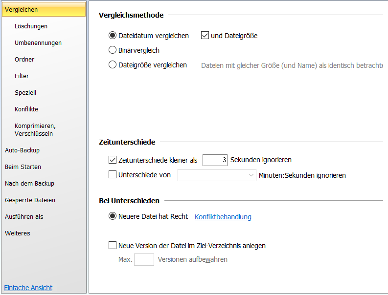

Bei mir klappt das mit PureSync eigentlich ganz gut, benutze auch nur die Free Version. Man muss halt unter "vergleichen" entsprechendes einstellen in den Einstellungen:

Sollte mit der pro Version eigentlich genauso aussehen, nur dass die halt ein paar Optionen mehr hat.
