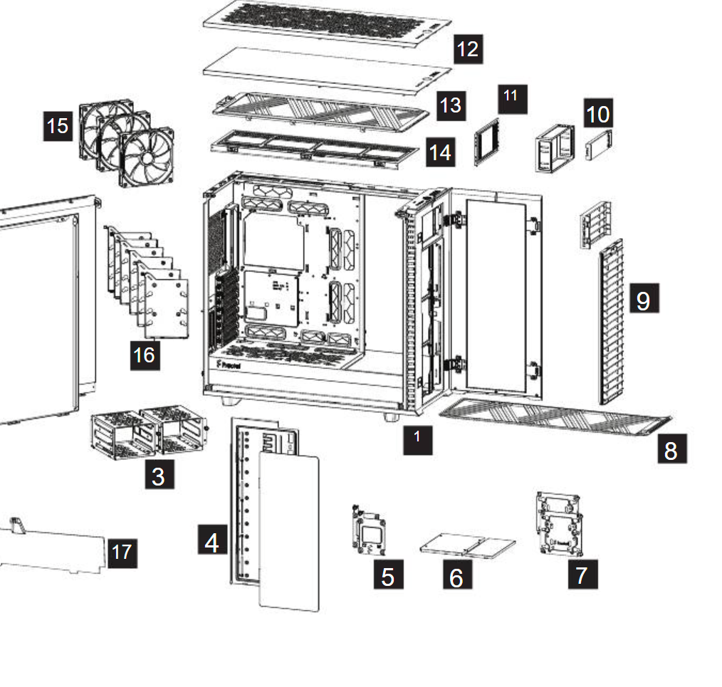

ich bin gerade am Vorbereiten meines Difine 7 XL. Beim Einbau des 5.25 DVD-Laufwerkes ist mir etwas unklar. Im Handbuch ist als Halterung lediglich der Einsatz des ca. 4 cm tiefen 5.25 Trägers (Teil 10) beschrieben. Das Laufwerk würde dann am Hinteren ende (bei den SATA Anschluss) nicht fixiert werden. Übersehe ich hier etwas? Muss ich das Gehäuse für 1 DVD-Laufwerk in das Storade Layout umbauen?

Hier die Bezeichnung der Teile

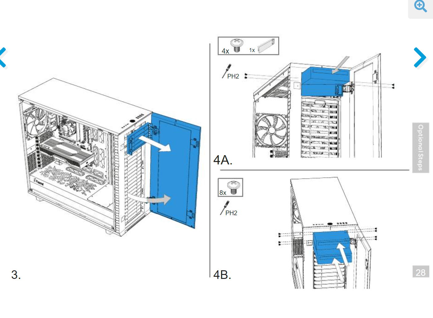

und der Einbau
Also "früher" habe ich die Laufwerke gleichmäßig über die Tiefe mit 2 Schrauben je Seine befestigt.

Die Beschreibung ist ja eigentlich klar, nur kommt es mir ungewohnt vor, dass LW nur mit den vorderen beiden Schrauben zu fixieren. Hinten hängt es dann in der Luft.

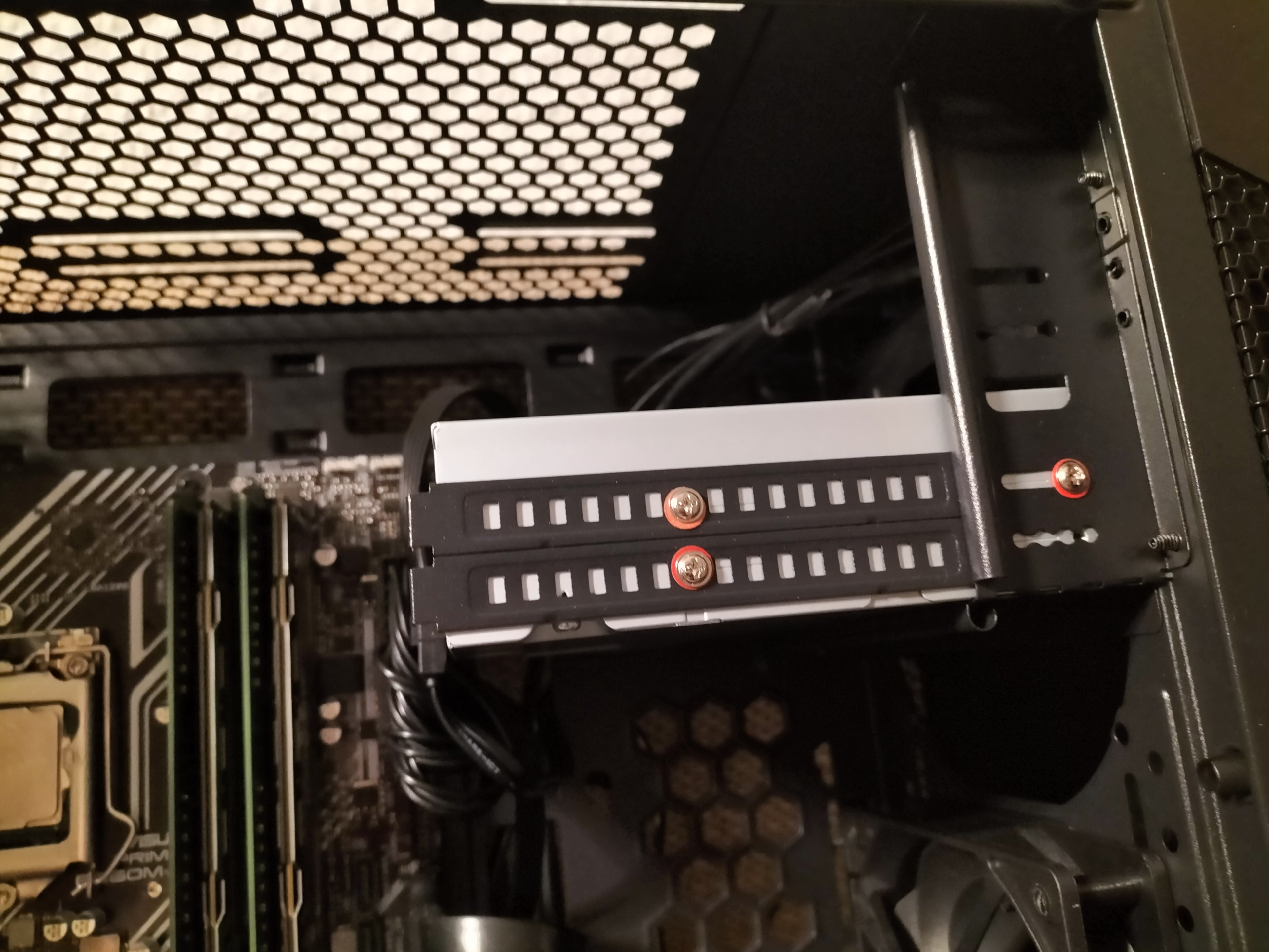

Hmm, das Bild ist nicht mein Gehäuse, also nicht das Difine 7 XL. Die "Lochstreifen" nach hinten fehlen.

Die 2 bzw. 4 Schrauben langen doch und das untere liegt ja noch zusätzlich auf dem Blech auf.
Die meisten Bewegungen geschehen doch vertikal und da hält das mMn ausreichend.
Ich habe schon seit fast 2 Jahren ein BluRay LW und einen 3,5-2,5" Wechselrahmen drinnen und hatte diesbezüglich noch überhaupt keine Probleme.

na dann! Ich verbau es mal wie abgebildet und melde meinen Eindruck, Danke erstmal!
Ok. Das LW ist verbaut. Es macht auch einen soliden Eindruck. Hätte ich nicht gedacht! Die Abdeckung im Gehäuse für die Festplattenschächte muss man nicht unbedingt entfernen. Das ist nur nötig um an die linken beiden Schrauben für das LW zu gelangen. Wenn man das LW vorher im 5.25 Träger positioniert und verschraubt geht das auch. Ev. sind die Schraubenköpfe jetzt etwas verkratzt ;).
Die Lochstreifen sind Slotblenden, weil das mit Glas einfach nur grausig ausschaut, wenn man das Mausgrau so offensichtlich sieht.
Ist ein Endorfy Gehäuse
Es hat eine Weile gedauert bis ich verstanden habe was du meinst ;) Gute Idee!! Ich bin noch am Überlegen ob ich meinem Define eine Glasseite gönne. Das ist letztlich eine Frage der Lautstärke. Da habe ich noch keine Erfahrung. Im Fall der Glasseitenwand habe ich überlegt das LW zu folieren. Mausgrau passt wirklich nicht! I
