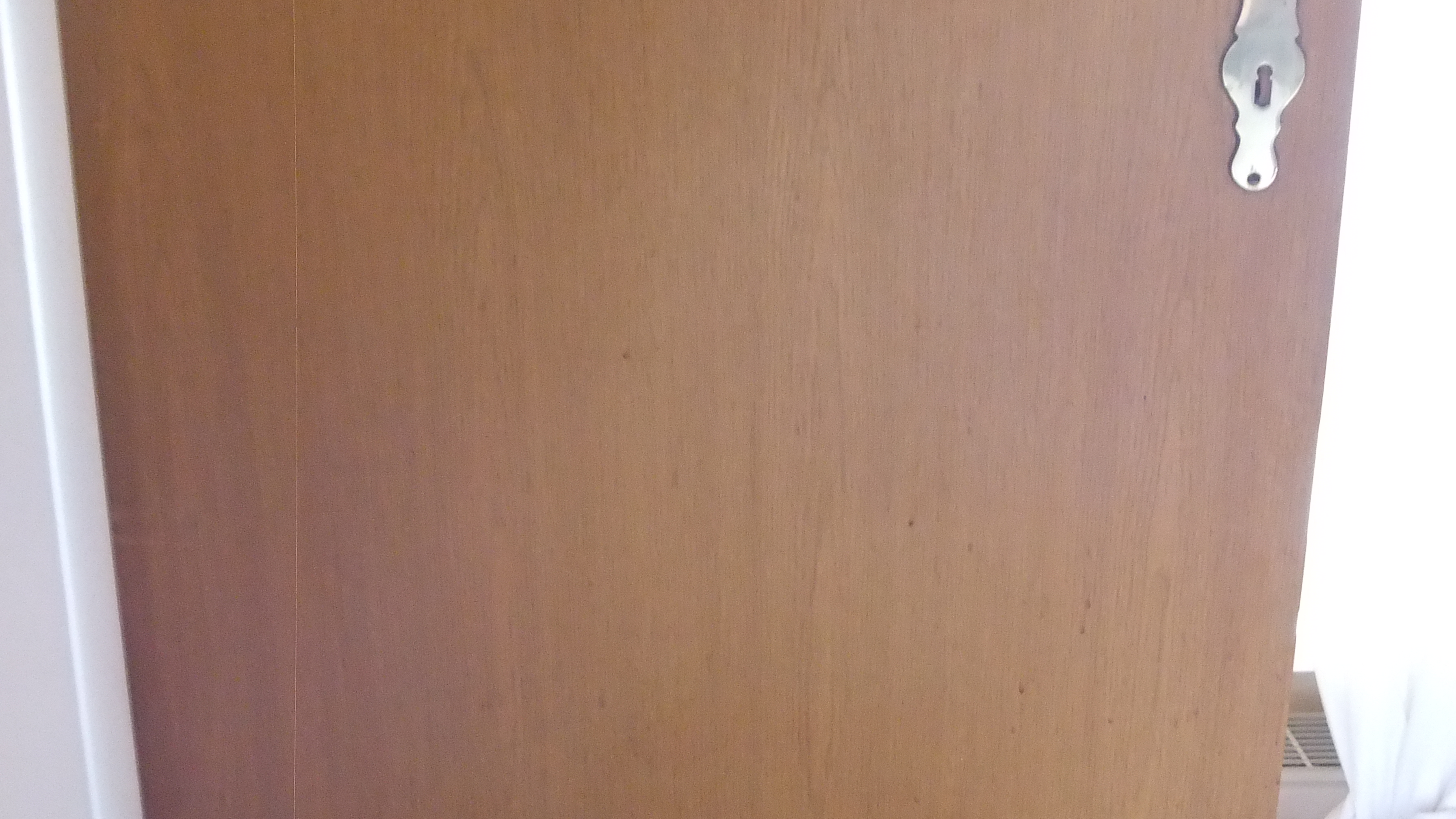

Mir ist nach dem Fotografieren aufgefallen, das immer ein schmaler vertikaler Streifen der komplett von oben nach unten geht, bei der Wiedergabe der 3D-Aufnahmen zu sehen ist. Vorallem auf Fotos mit dunklerem Hintergrund ist der Streifen gut zu erkennen.
Während der Aufnahme ist dieser Streifen nicht zu erkennen, sondern erst später bei der Wiedergabe (auch auf anderen Wiedergabegeräten, siehe Foto im Anhang). Deshalb schließe ich einen Displayfehler aus.

Mit der beigelegten Software MyFinePix Studio kann man die 3D MPO-Dateien in zwei Bilder (links und rechts) aufteilen. Dabei ist mir aufgefallen, das der Streifen nur im rechten Bild auftaucht (siehe Foto). Daher konnte ich das Problem schon mal etwas eingrenzen.
Mein Gedanke: der Sensor für das rechte Bild ist fehlerhaft. Entweder ist der Sensor defekt oder eine Lötverbindung ist nicht richtig. Was dagegen spricht ist, das während der Live-3D-Aufnahme kein Streifen zu erkennen ist. Wobei der Streifen einmal kurz zu sehen ist, wenn ich den Auslöser nur halb drücke.
Foto rechts mit vertikalem Streifen auf der linken Seite.
