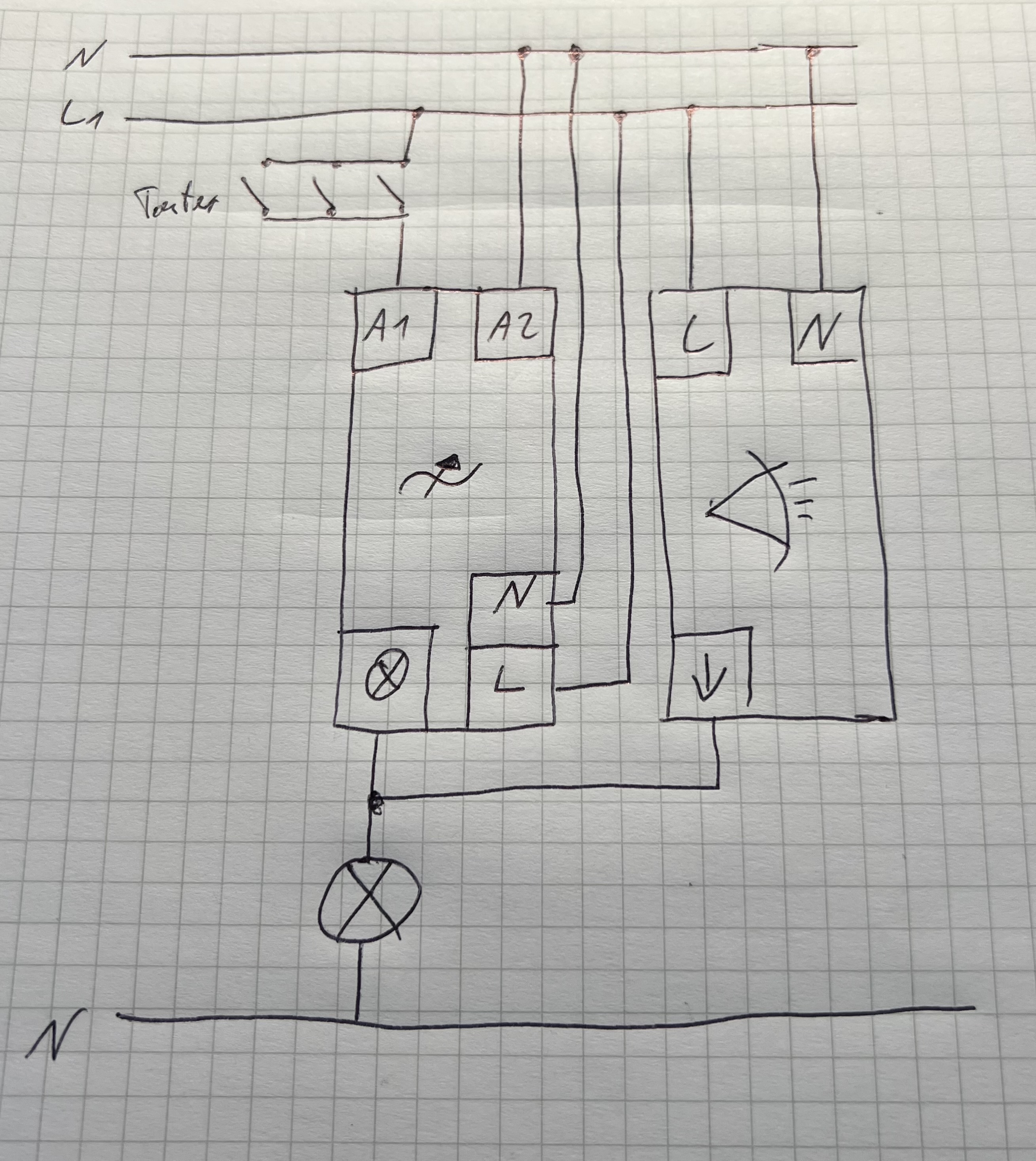

Einfach den Lampendraht des Bewegungsmelders mit dem Lampendraht des Dimmrelais' verbinden. So bleibt die Tasterschaltung einfach bestehen und der Bewegungsmelder funktioniert quasi übergeordnet.
Ich hab mal versucht, dass eben zu skizzieren:

Jetzt erst die eigentliche Frage gelesen, sorry ;D
Geht, ist kein Problem, solange Dimmer und Bewegungsmelder auf dem selben Außenleiter liegen. Aber sobald der Bewegungsmelder einschaltet, ist kein dimmen mehr möglich.

So lange der BWM am Schalteingang aktiv ist, geht vermutlich kein Taster. Auch ist das so ein „intelligenter“ Dimmer
Kurze Steuerbefehle schalten ein/aus,
permanente Ansteuerung verändert die
Helligkeit bis zum maximalen Wert. Eine
Unterbrechung der Ansteuerung ändert die
Dimmrichtung.
Macht sich bei schneller Bewegungserkennung innerhalb kurzer Zeit ggfls. Negativ bemerkbar, oder man stellt mind. 5min. am BWM ein:
Wird der geschlossene
Schalter wieder kurz geöffnet, dann wird
gedimmt, bis er erneut kurz geöffnet wird.
Msste bei mir auch auf 5min. einstellen, da der nachgeschaltete LED-Treiber auf solche Schaltimpulse mit Verdimmen reagiert.
