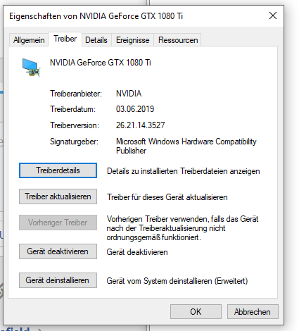

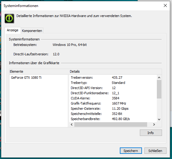

Also das hat mich auch verwundert....
folgender Treiber ist wieder installiert:
792531
792532
auf der Homepage von Nvidia hatte ich folgenden herunter geladen und installiert:

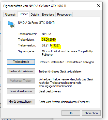

Kein Spaß hängt mit dem Win 10 Update zusammen und der XboxApp die aktuell läuft...
Big Ed schrieb:
Version: 430.86 WHQL Freigabedatum: 2019.5.27
Den kannst du ja nicht drauf haben, wenn man sich das Treiberdatum anschaut. Da wurdest du wohl als Beta-Tester über dieses unsägliche "Experience"-Programm genutzt. Nimm den offiziellen und stabilen Treiber
Wie meinst das?
Hi im Bild nochmal hervorgehoben:
792533
Dieser Treiber wird von Windows standardmäßig drübergebügelt...

Der 435.27 wird eigentl. nur an Windows Insider verteilt. Nutzt du denn ein Testbuild von Windows im alltäglichen gebrauch?
