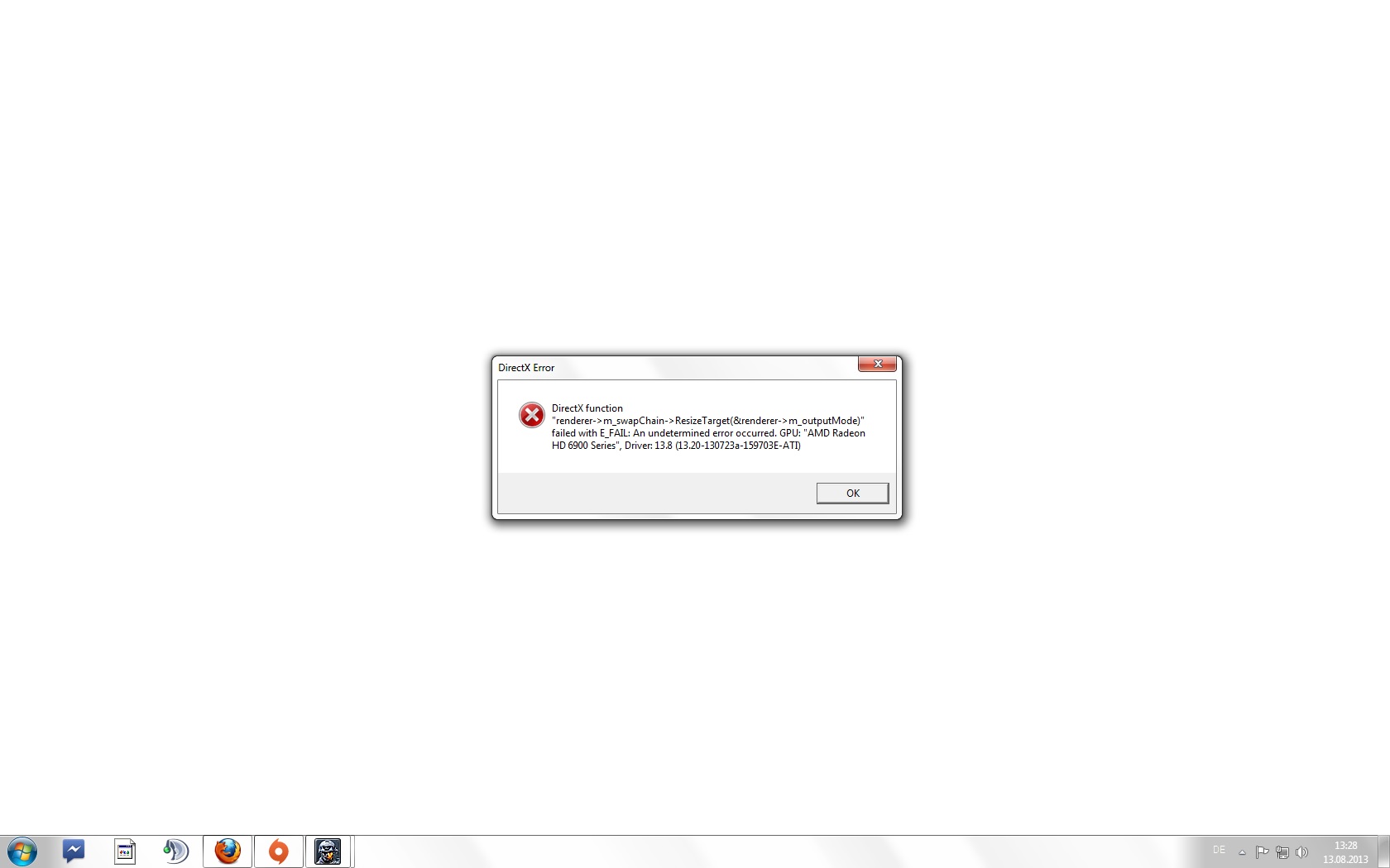

Hey Leute
Habe auch alles schon ausprobiert Grafigkarten Treiber update gemacht, DirectX update und hier die ganzen Tips in den Froum´s
sobald ich das spiel starte ist auch wieder schluss...
GK: AMD Redeon HD 6900 Series
Alles Beenden was nicht unbedingt gebraucht wird. Auch mal den Browser wechseln.
Beispiele:
Flashplayer killen
Afterburner killen
XFIRE (Das wars bei mir)
sonstige Tools die in die komponente eingreifen. Also Alle Überwachungstools, Auslastungstool etc.
dxTory
Fraps
Etc
etc
etc
Alles beenden und prozess killen und schauen das er auch nicht mehr gestartet wurde. dann nochmals probieren.
greez
ich hab die sachen noch nicht mal drauf ausser Flashplayer und die andern kenn ich nicht mal... ich hab im autostart mal nachgeschaut aber da wa auch nix drin da der Rechner knap ein monat alt ist sprich mit neu win. drauf....
bf3 reparieren, bf3 neu installieren, origin-tool neu installieren, grafikkartentreiber neu installieren, alten grafikkartentreiber benutzen, zu100% sicher sein kein virus/trojaner installiert zu haben, ludic-virtu deinstallieren... sind die gängigsten fehlerlösungen.
und da du schreibst, du hast windows neu installiert.. könnte es sein, dass du die mainboardtreiber gar nicht installiert hast (guggsdu gerätemanager)
Mainboardtreiber ist instaliert,
Bf3 neu instaliert und schon repariert so auch das gleiche mit Origin,
alten Grafigkarten treiber deinstaliert und neu instaliert, dazu finde ich kein älteren treiber,
Vierenscan zeigt auch nix an...
ich hab jetzt meine Alte Grafigkarte eingebaut und ohne das was gewessen wäre läuft Bf3 ohne fehlermeldungen!!! also liegt es nur an der Grafigkarte aber danke für die Hilfe leute.....
