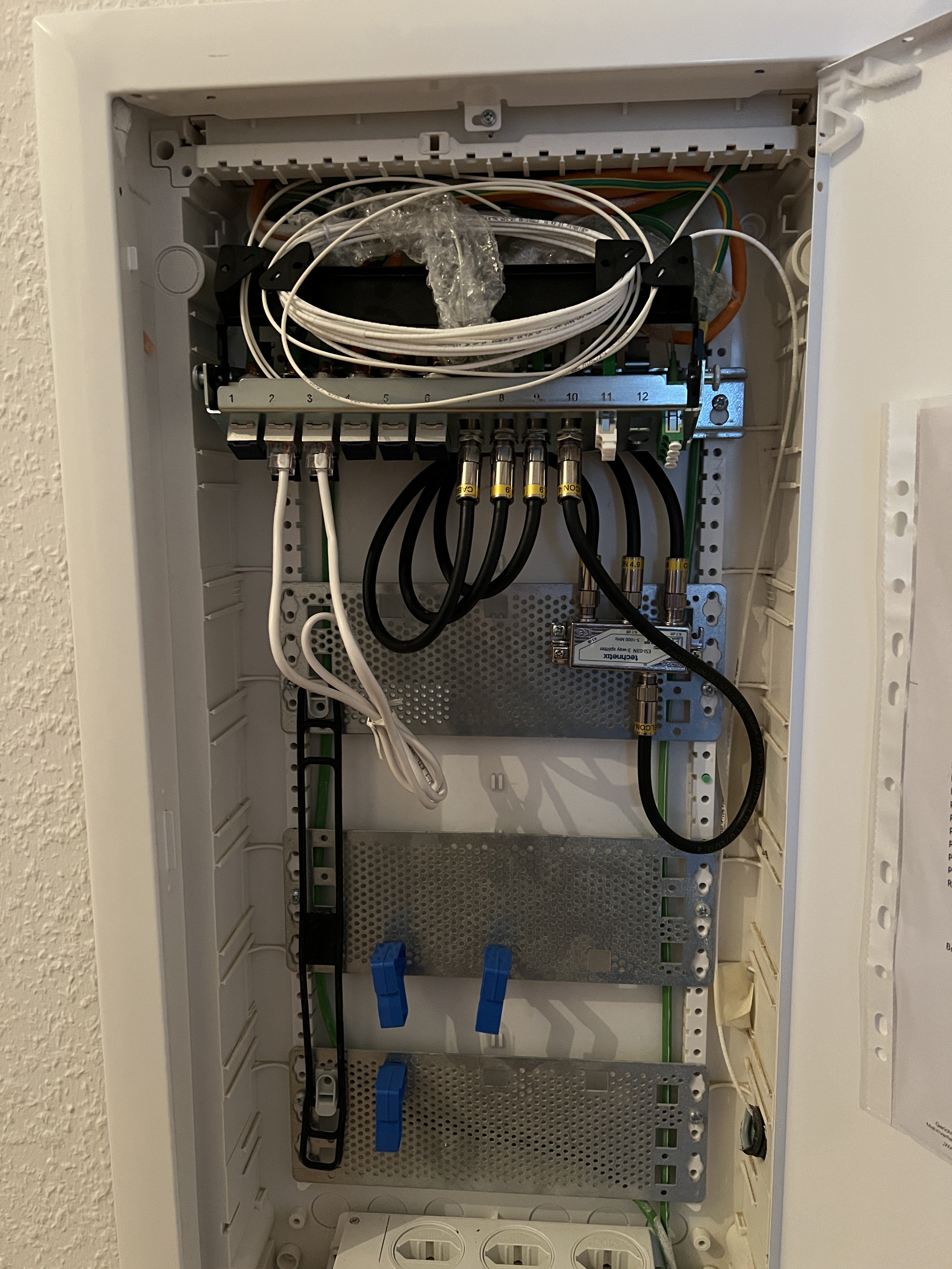

leider habe ich in den bestehenden Beiträgen nichts zu meinem Problem gefunden, daher bitte ich euch hier nun um Rat. Ich bin kürzlich in ein Mehrfamilienhaus gezogen, welche frisch saniert ist und folgenden Multimediaverteiler im Flur beherbergt:

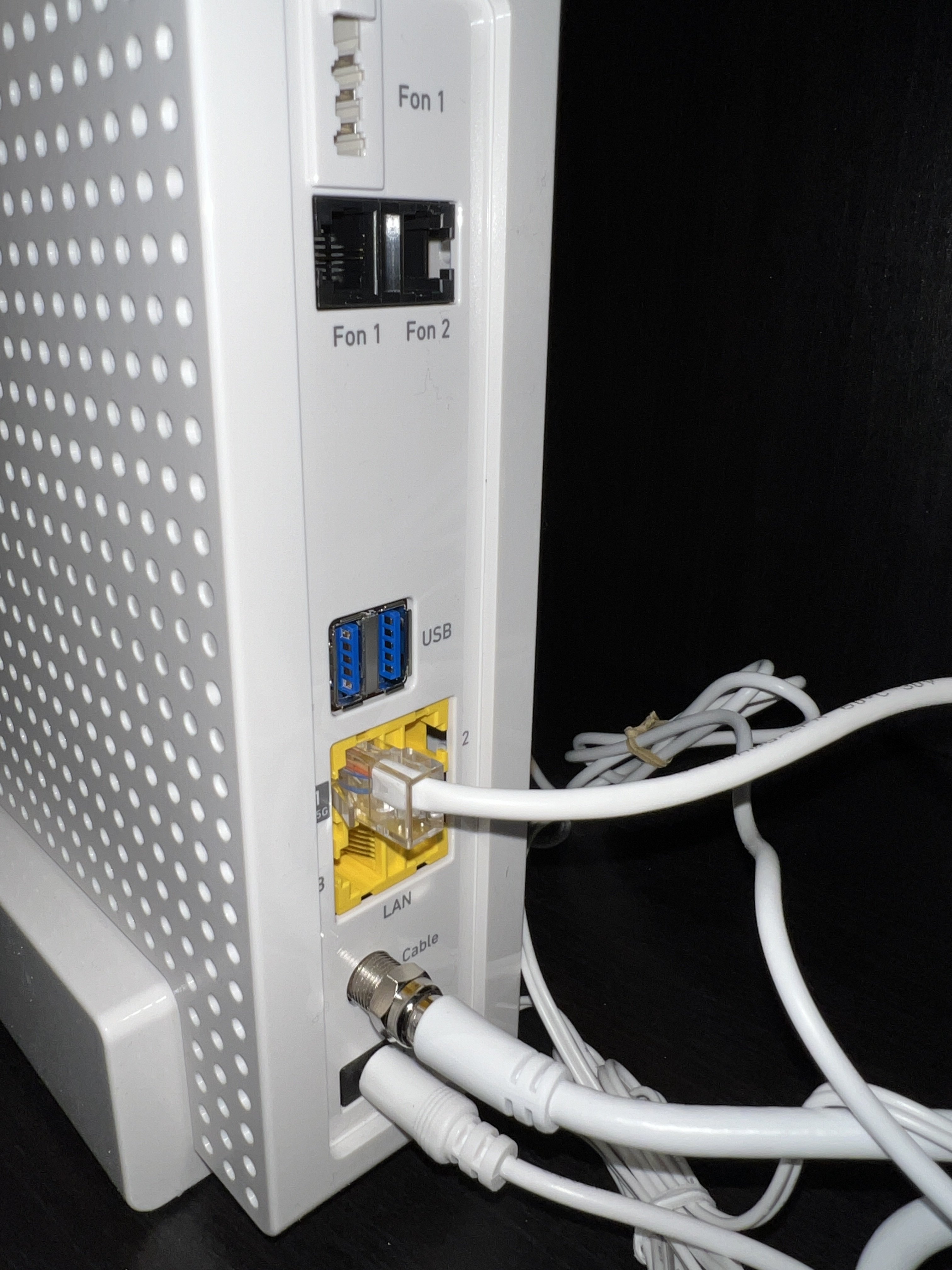

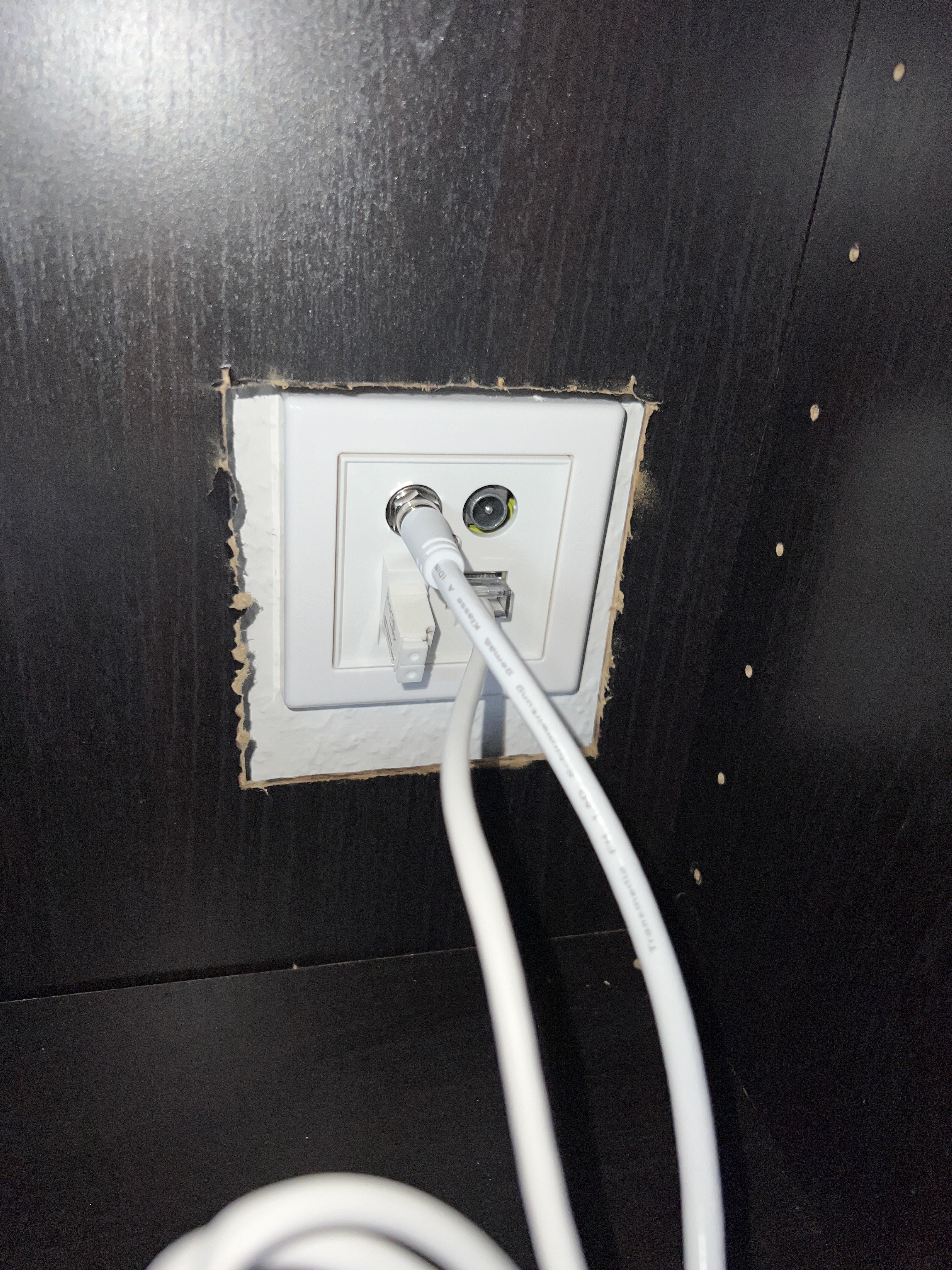

Ich habe einen 1000Mb/s Kabelvertrag abgeschlossen und dazu eine FritzBox 6690 erhalten. Den Router habe ich im Wohnzimmer an die Netzwerkdose (Antenne und LAN) angeschlossen. Der Internetempfang funktioniert soweit. Wie im Bild zu sehen, habe ich im Verteilerkasten Port 2 und 3 mittels LAN-Kabel miteinander verbunden. Einen LAN-Switch habe ich nicht verwendet, da ich aktuell nur im Wohnzimmer und Kinderzimmer Ethernet benötige. Kann man so einfach die Ports mithilfe eines LAN-Kabels verbinden?
Im Kinderzimmer kommt leider kein Signal an. Was mache ich falsch?

Wenn alles richtig beschriftet ist, sollte das so funktionieren. Ja.
funktionieren die Strecken fuer sich alleine?

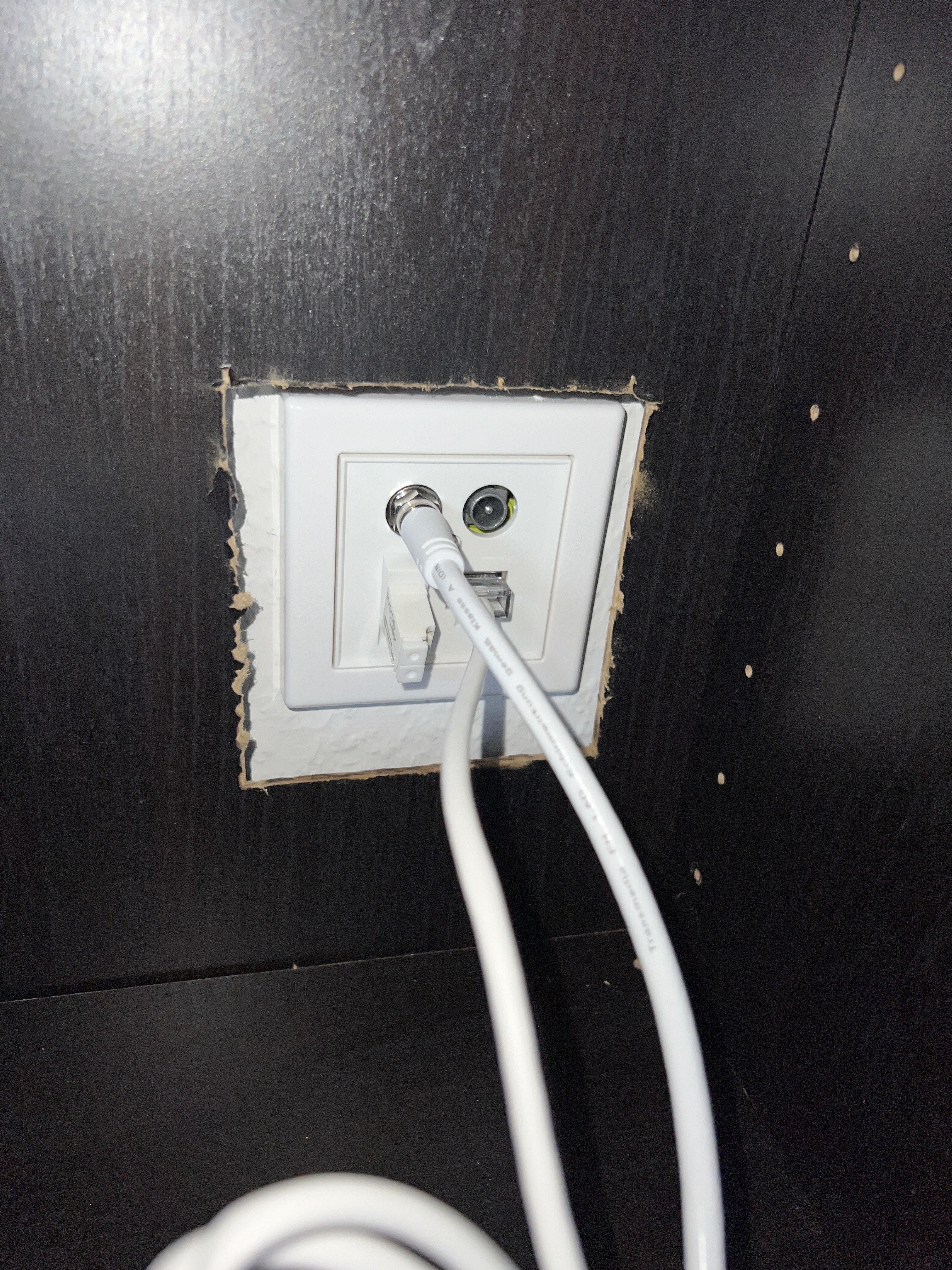

Das LAN Kabel im WZ scheint nur 4 Adern zu haben,was für ein Kabel ist das? Vielleicht ein Telefonkabel?
Im Verteiler genau so?
Ansonsten erstmal im Verteiler ein Gerät anschließen und schauen ob das passt. Dann mal probieren, ob die Beschriftung ggf. vertausch ist.

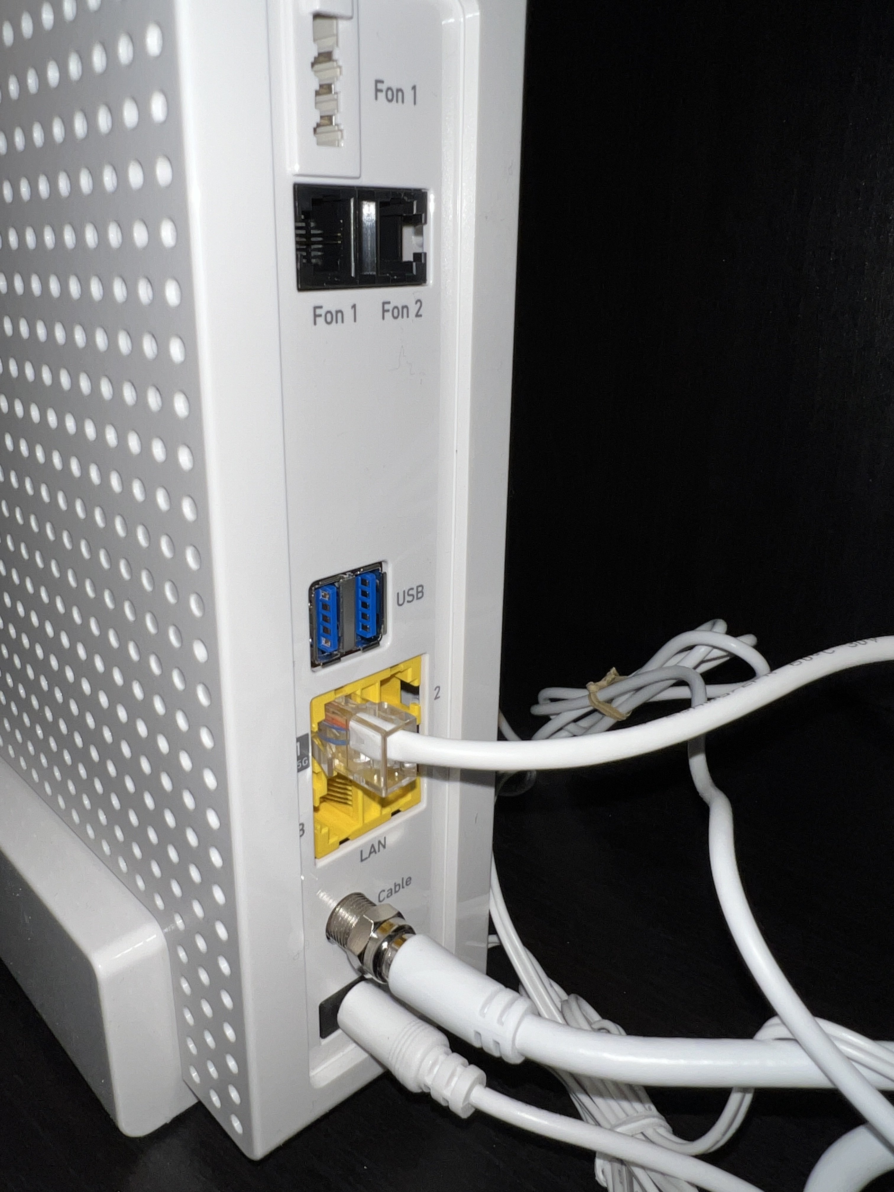

Das Kabel am LAN-Port des Routers sieht aber nicht nach einem LAN-Kabel aus.
Reaktionen: -=:Cpt.Nemo:=-, drago1401, UncleAmo und 3 andere
Offtopic: Weiß wer, was für eine Unterputzdose das ist?
Die scheint Coax, Ethernet und sogar Fiber in einem zu sein. Will haben!
Reaktionen: bytejunky
Das könnte ein neueres Homeway sein.
Reaktionen: norKoeri
Das ging ja schnell, danke euch. Ihr habt Recht, es lag an den Kabeln 😅. Jedoch besteht keine Verbindung, wenn ich das LAN-Kabel in LAN-Port 1 der FritzBox stecke. Die drei anderen funktionieren. Muss ich da noch auf der fritz Oberfläche etwas einstellen?

Ja ist tatsächlich von homeway :)
Was heißt das, was zeigen die Geräte an? Kein Kabel verbunden oder nur keine IP?
LAN1 sollte der 2,5GBit Port sein, aber halt auch langsamer funktionieren.
Ansonsten, die Oberfläche der Box gibt auch Auskunft.
Reaktionen: madmax2010 und UncleAmo
Mir wird keinerlei Verbindung am PC angezeigt, sobald ich auf LAN1 umstecke. Auch andere Geräte, wie z.B. eine Hue Bridge kann keine Verbindung zum Internet herstellen, wenn ich sie an Port 1 stecke :(
Das sieht nach Homeway aus, braucht man dafür nicht spezielle Kabel oder gibt's das beim neueren Homeway nicht mehr?
Also so, als wenn gar kein Kabel drin wäre?
Dann schau mal auf die Oberfläche. Vielleicht ist es gaz simpel, und der Port ist aus oder auf energiesparen. Oder man kann den von 2,5 GB auf 1GB umstellen und das hilft.
Oder ... du ignorierst es, du hast 3 Ports und brauchst nur einen.
Das ist bei Dir ein Multi-Gig-Port. Manchmal klappt die automatische Aushandlung nicht. Entweder wegen der Verkabelung oder der Gegenseite. AVM hat eine lange Anleitung dazu … ich würde einfach mit leben. Zeigt Dir Dein Computer an LAN2 aufwärts an, dass er über Gigabit-Ethernet und nicht über Fast-Ethernet verbunden ist?

Also erst mal riesen Dank für die zahlreichen Rückmeldungen. Ich habe die FritzBox auf die Werkseinstellung zurückgesetzt und siehe da, es funktioniert!
Tatsächlich geht im Vergleich zu den anderen Ports die Downloadrate nun über die 1000Mbit/s und auch die Ping ist um die Hälfte niedriger.
