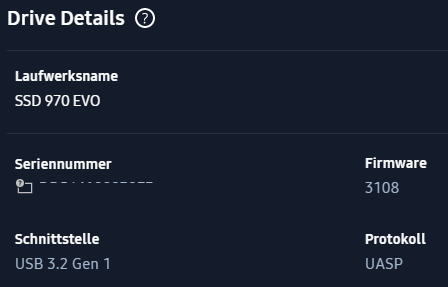

Das geht schon "transparent" mit UASP (USB Attached SCSI Protocol), welches extra dafür im USB 3.0 Standard eingeführt wurde. Dabei werden dann die Befehle direkt durchgeleitet, ohne irgendwas zwischen umzuwandeln. Müssen aber alle Beteiligten (USB-Gehäuse, USB-Anschluss am PC und Betriebsystem) unterstützen, damit UASP statt den "klassischen" USB-Modi genutzt wird.
Ich nutze selber ein IcyBox IB-1817M-C31 als externes USB-Gehäuse für eine NVMe SSD und im Gerätemanager taucht die verbaute SSD als "Samsung SSD 970 EVO SCSI DIsk Drive" auf. Samsungs Magician erkennt die auch mit der richtigen Modellbezeichnung und zeigt die Seriennummer sowie die Firmwareversion an.
Danke, gerade eben bei Amazon bestellt. Kommt Dienstag, Feedback auch.
