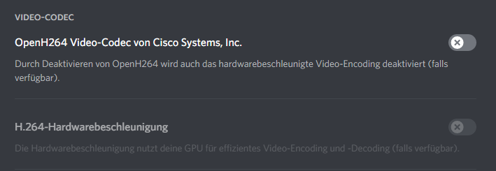

Wenn ich selber bei Discord Streamen will, dann ist die Qualität meistens gut, aber die Streams laggen. Das sind dann keine 60 oder 30 FPS, sondern mehr so 10-3 FPS. Ich habe das bereits deaktiviert, es hat etwas geholfen laut meinen Freunden:
Es lief wohl einige Sekunden flüssig der Stream bevor er wieder anfing zu laggen. Ich selber habe keine FPS Probleme im Spiel, ich kriege das alles gar nicht mit. Wenn ich mit OBS auf Youtube in FullHD 30FPS streame, dann funktioniert das auch auf Dauer gut. Temperaturen oder Auslastung auch voll in Ordnung. Ich habe diese Probleme sogar bei einem Spiel wie Minecraft Vanilla 1.19 Version.

@NerdmitHerz er hat ja sogar das GPU Encoding deaktiviert.

Na ja, die 390 ist 7 1/2 Jahre alt. Und, GPU encoding ist deaktiviert. Wenn das über die CPU läuft, dann geht der CPU durchaus die Puste aus.
Und das GPU Encoding nicht ordentlich läuft, dass ist auch ein Märchen.
@TE erstmal das GPU Encoding aktivieren und dann weiter schauen.
Spiel läuft ja über die GPU und der Stream angeblich über die CPU. Beide zeigen keine großen Auslastungen an, die CPU bei unter 20% Gesamtauslastung wenn ich Minecraft spiele und über die CPU bei Discord Streame.
