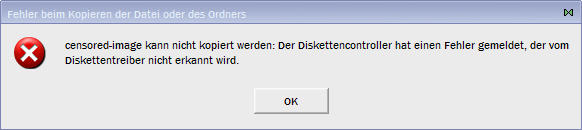

Hi. Hab mal wieder nen kleines Problem :(
Da mein letztes Diskettenlaufwerk kaputt war also konnte man gar nich drauf zugreifen hab ich mir dann nen neues geholt. Eingebaut und gestartet. Wird auch erkannt. Kann auch wenn ne Diskette iss drauf zugreifen und wenn keine drinn iss halt nich :p
Nur wenn ich was auf die Diskette kopieren will kommt ne Fehlermeldung ( Siehe Anhang )
Ich kapier das nich....Im Bios iss das Laufwerk aktiviert. Also aufs laufwerk zugreifen kann ich nur Schreiben halt nichts...

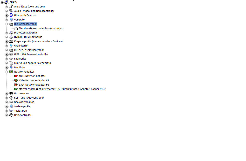

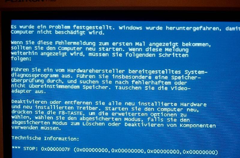

Edit : Habe jetzt den Diskettencontroller im Abgesicherten Modus
deinstalliert. Hat sich grad neu installiert und nun immer wenn ich auf die Diskette zugreife macht der Pc zack nen neustart. Es kommt ein Bluescreen....

bei microsoft findet man diese meldung zu deinem stop fehler. nach deren erklärung deutet dein problem auf einen hardware fehler hin. wenn dein neues diskettenlaufwerk richtig angeschlossen und technisch in ordnung (schon an einem anderen pc getestet?) ist kann es sein das z.b. dein diskettenlaufwerkscontroller auf dem board defekt ist. es könnte auch einfach das kabel beschädigt sein.
