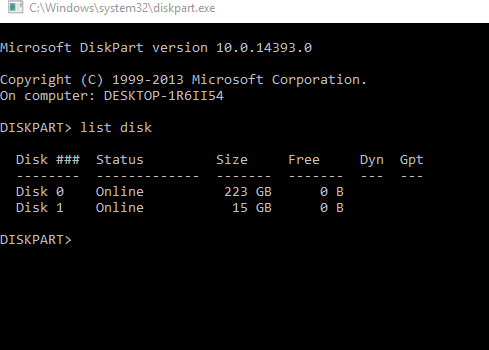

Mach mal ein Bild von der Anzeige von "list disk".

Ich kann nicht die falsche Platte löschen wenn ich nur eine habe

Dein Screenshot sieht stark danach aus, als ob du diskpart aus dem laufenden Windows heraus ausführst. das wird nicht funktionieren und du solltest eine entsprechende Fehlermeldung bekommen.
Boote das Windows Setup vom Stick und drücke die Tastenkombination [Shift]+[F10] um ein Eingabefenster zu öffnen in der du dann mit diskpart cleanen kannst.
