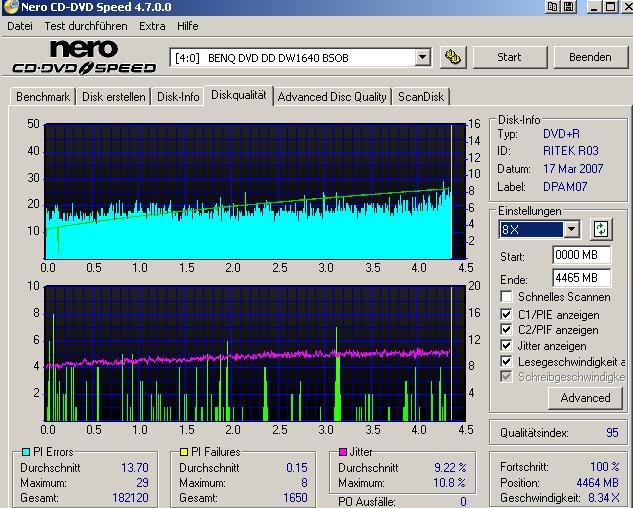

Hallo Freunde,
habe gerade mit Nero CD-DVD Speed eine selbstgebrannte DVD geprüft und folgendes Ergebnis bekommen:

Bitte beachtet auch die angehängte Grafik.
Ist die Qualität nun gut oder nicht?

Eigentlich sieht das schon ganz gut aus. Qualitätsindex is ja auch auf 95. Die grünen PI Failures sind denke ich vielleicht etwas hoch.
Wie sieht es denn aus, wenn du die cd einfach mit nero cdspeed liest? Also gibts dann einbrüche oderso?
brennquali is ok, gutes mittelmaß.
das sagt aber nix darüber aus wie alterungsbeständig die disc is...bei ritek is das unterschiedlich, also in nem jahr nochmal scannen und vergleichen...
da steht po ausfälle sind null. also sollte der benq das ding eigentlich komplett lesen können.
