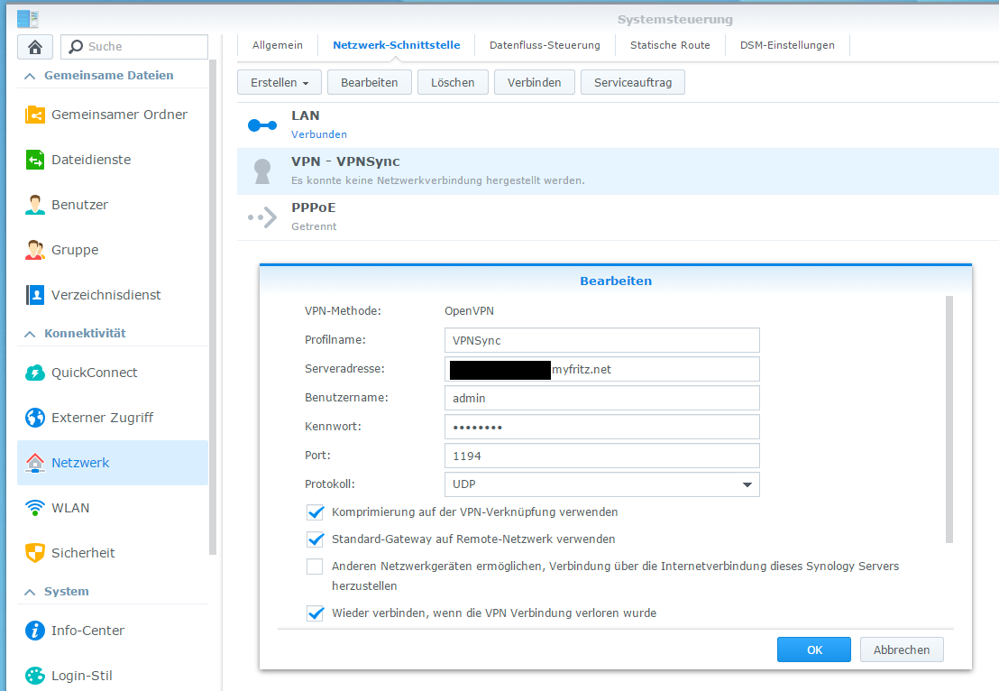

Ich muss doch noch mal auf das Thema zurückkommen...
Die andere DiskStation, die die VPN-Verbindung zu meiner DiskStation herstellt, geht wegen der VPN-Verbindung nicht mehr in den Ruhezustand.
Die VPN-Verbindung wird automatisch hergestellt und permanent gehalten, obwohl das eigentlich nicht nötig ist, da sie nur für die Zeit des Backups gebraucht wird.
Hat jemand eine Idee, wie man die VPN-Verbindung zu bestimmten Zeiten automatisch aktivieren und deaktivieren kann?
Per Aufgabenplanung? Müsste man dafür ggf. ein eigenes Script schreiben?
