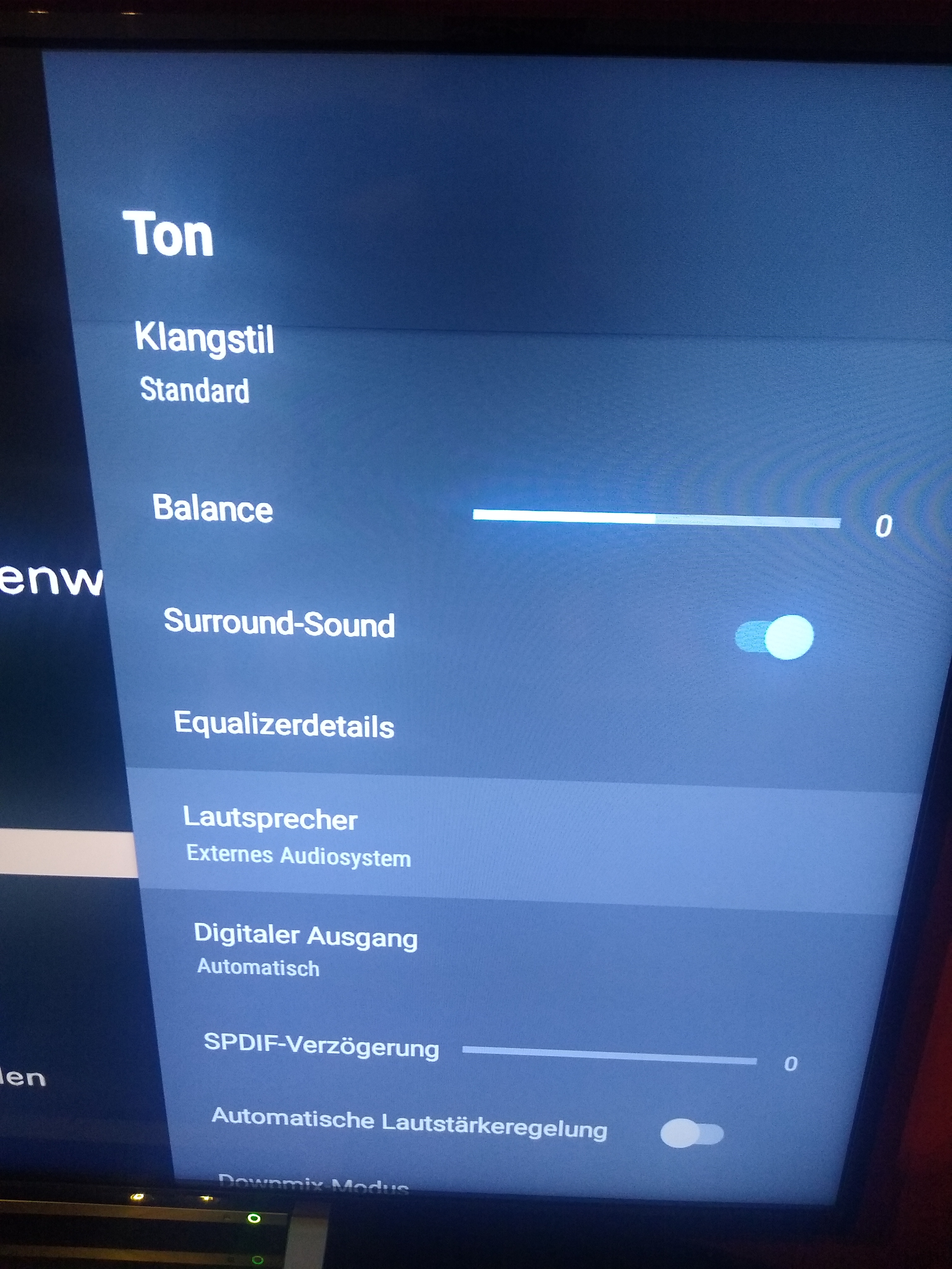

Naja funktionieren tut es noch nicht. Ich habe zwar alles wie in der Bedienungsanleitung gemacht, aber es kommt kein Ton raus.
Jetzt fungiert der TV als Lautsprecher 🙈. Was eine scheiße 😅
Im AVR auch ARC aktiviert?
Im TV ebenfalls?
Es kann auch sein das du die HDMI Steuerung aktivieren musst damit überhaupt der Ton per ARC funktioniert.
Ist hier irgendwo ein Fehler? Angeschlossen ist es wie hier:

Es ist echt unerklärlich, warum der TV jetzt Audio ausgibt. Ich kann nichteinmal den Ton ausmachen. Selbst wenn die Anlage auf 0 ist gibt der TV 100% ungeregelt den Sound aus. Das war dann vorher um Welten besser zumal das Problem nur Disney und nicht Prime, YT oder Netflix hatten.
