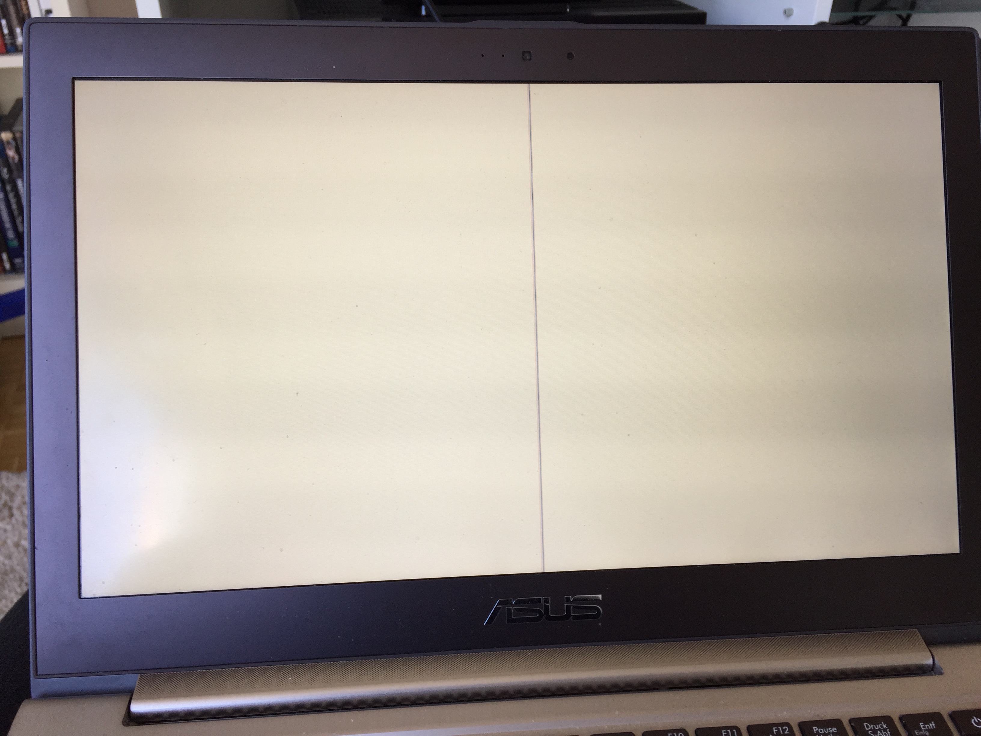

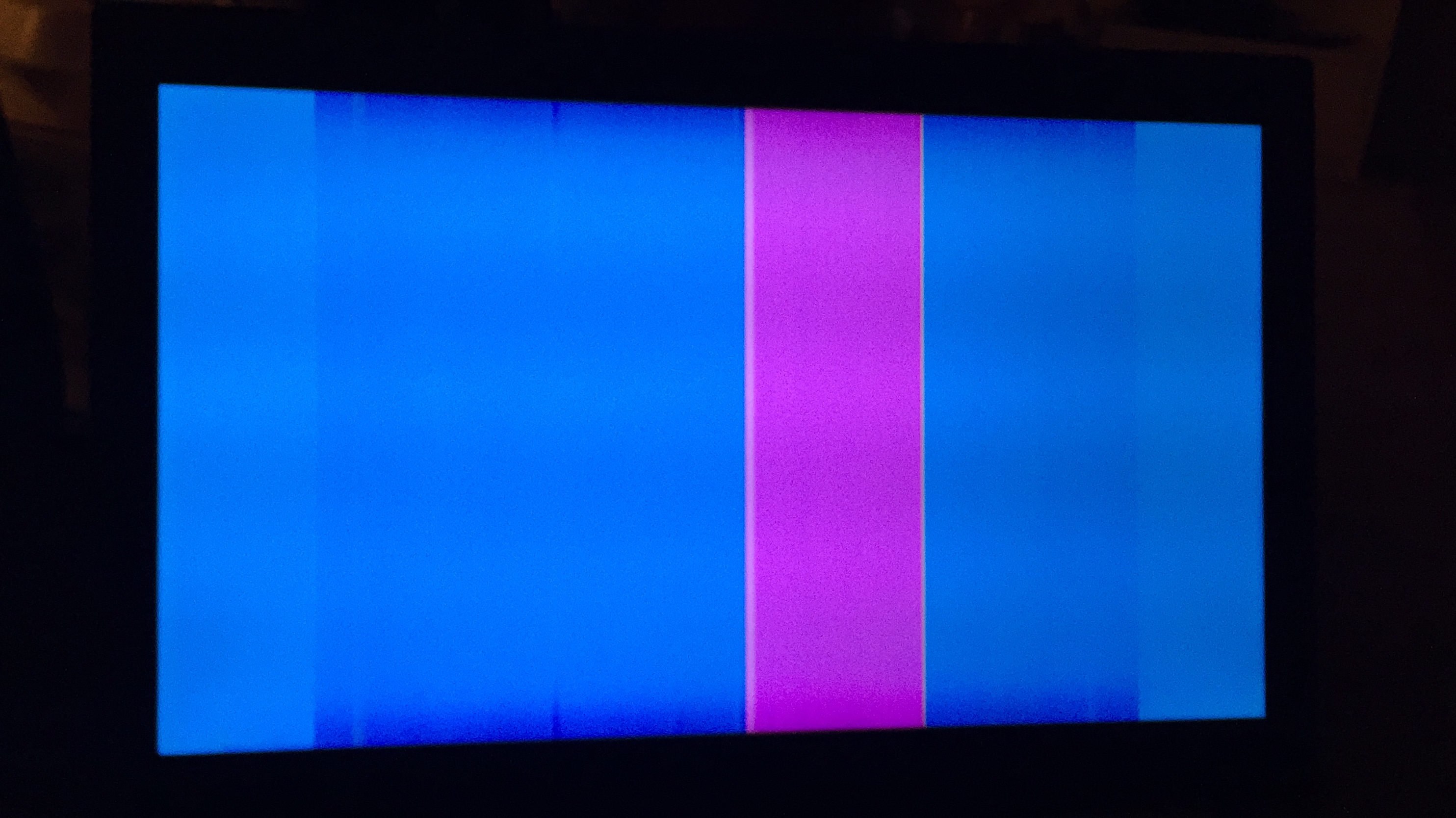

seit gestern Abend ist bei meinem Asus Zenbook das 13,3" große Display leider nicht mehr funktionstüchtig. Ich habe das Display relativ sanft nach hinten geklappt und auf einmal wurde nur noch ein buntes, flackerndes Bild angezeigt (siehe Anhang).
Um einen Grafikkartenfehler auszuschließen, habe ich das Zenbook aktuell per HDMI mit meinem TV verbunden. Es geht problemlos. Ergo gehe ich von einem Defekt des Displays aus. Was ich jedoch vorher ausschließen möchte ist, dass sich einfach nur ein Kabel gelöst hat. Ich habe aber seit 10 Jahren nicht mehr an PCs geschweige denn Notebooks rumgeschraubt und habe keine Ahnung wo sich ein entsprechendes Kabel gelöst haben könnte. Habt Ihr eine Idee wo ich beispielsweise eine bebilderte Anleitung finden könnte?
Vielen Dank im Vorfeld und mfg
Freshbarcode :)

Auffällig ist im Übrigen auch, dass das flackernde Display scheinbar zumindest Farben erkennt. Wenn ich das Forum geöffnet habe wird es eher weiß, bei meinem schwarzen Desktop Hintergrundbild eher schwarz.

Kabel lösen sich eigentlich nie, diese Fehler kommen oft, wenn das Displaykabel gequetscht wird, meist bei der Scharnierdurchführung.
Check ich gleich mal in aller Ruhe, aber ich habe rausgefunden, dass ich an den oberen rechten Bildschirmrand drücken kann und dann das Bild ganz normal erscheint. Aktuell habe ich das Display gebogen und es geht nun auch so. Da muss wirklich ein Kontakt nicht ganz richtig sitzen
Also die Kabel liegen alle ok. Ich benutze das Notebook jetzt provisorisch so wie es aktuell ist. Wenn ich nicht zu sehr am Display ruckelt geht alles. Dann werde ich mal nach nem günsigiten Display suchen und versuchen das Ding auszutauschen. Mal schauen wie erfolgreich ich damit sein werde :)
