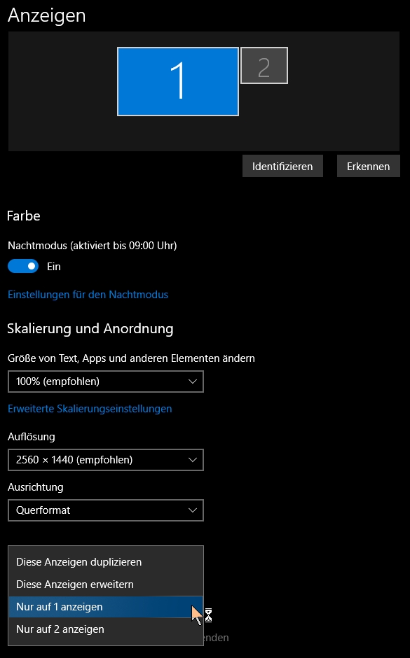

ich habe an meinem PC einen Monitor und einen TV jeweils über HDMI und DVI angeschlossen. (Radeon R9 380)
ich brauche eigentlich nur bild entweder auf dem einen oder auf dem anderen, keinesfalls gleichzeitig auf beiden.
kann man über regsitry o.ä. die optionen duplizieren/erweitern deaktivieren?
dh. ich möchte nur die optionen "nur auf 1" und "nur auf 2" anzeigen zur auswahl haben
danke :)
Ja kann man ;) Siehe Screen:
ich möchte die OPTION deaktivieren ;) dh. duplizieren/erweitern soll garnicht erst im dropdown-menü auftauchen ;)
Die Option kommt nur, wenn Du beide Monitore auch angeschlossen hast. Wenn die weg ist, woher soll Windows dann wissen, auf welchen Monitor es etwas darstellen soll? Weg bekommst Du sie nicht. Nur, wenn Du den jeweils nicht genutzten Monitor eben nicht anschließt.
Zur einfacheren Bedienung könntest Du Dir direkt dafür Verknüpfungen auf dem Desktop anlegen, die dann eben umschalten. Dann musst Du das Menü nicht mehr sehen :D
%windir%\System32\DisplaySwitch.exe /internal
%windir%\System32\DisplaySwitch.exe /external
Was welcher Monitor ist musst Du eben ausprobieren
