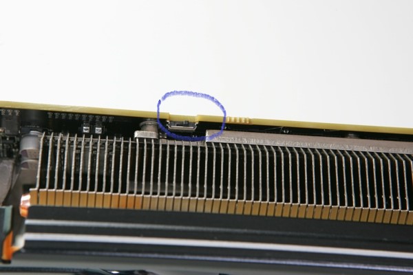

Wie steht denn eigentlich der kleine "Kippschalter" (Bios switch) an deiner Sapphire R9 290 tri-x oc?
Der sollte für Windows 10 und einem UEFI System wie deins auf "UEFI (GOP)" stehen, Standard
ist dieser Schalter nämlich auf "Bios legacy".
Es sei denn du hättest die New Edition der Karte,
diese hat nicht mehr diesen Switch sonder einen leuchtenden Knopf dafür.

Ich habe diesen schalter und habe auch die andere Einstellung ausprobiert aber leider ohne Erfolg.
