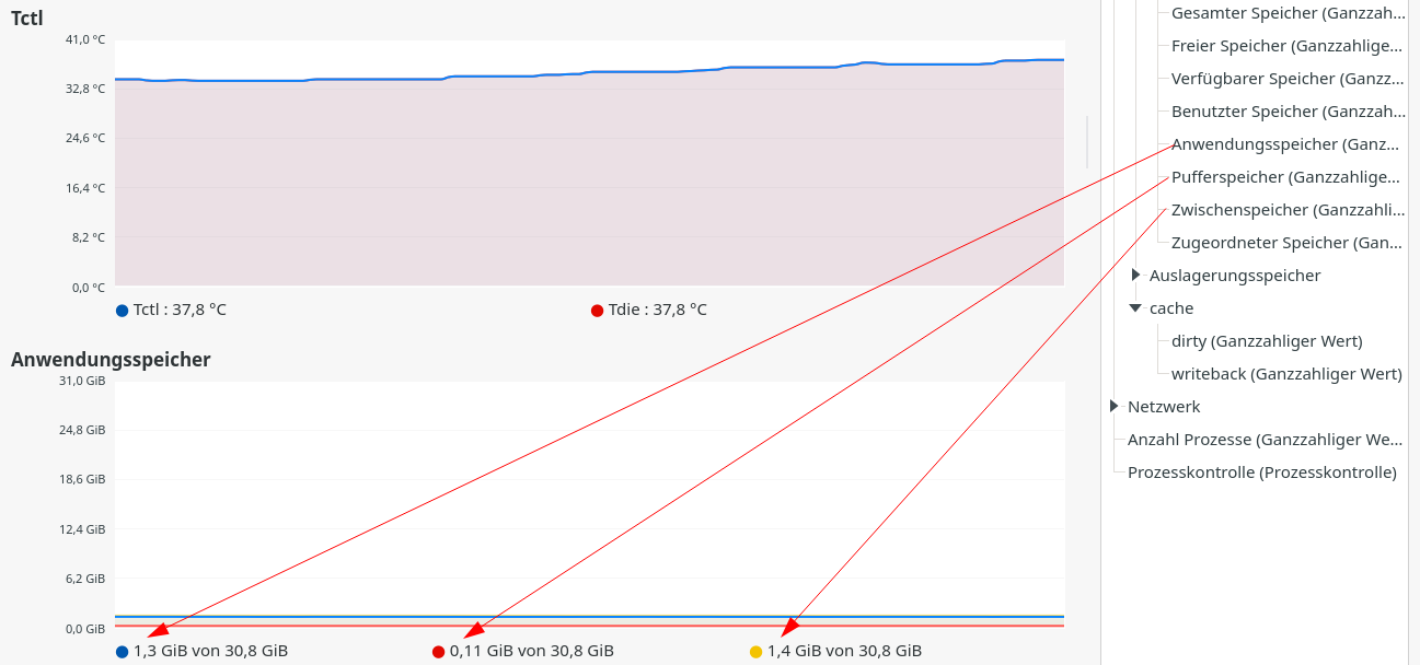

Ich schau mal nach was frisch nach dem Boot bei mir verbraucht wird, wenn ich noch nichts gestartet habe. kleinen moment (Manjaro mit Gnome ohne Erweiterungen läuft als Wayland Desktop)
Edit:
  • Flameshot habe ich im Autostart mit drin, das benutze ich gerne um Screenshots zu machen ist dann aber quasi eine doppelte (wenn auch bessere) Funktionalität zu dem Standard der schon in Gnome integriert ist, das kostet auch ein klein wenig Speicher (~22mb)
  • Bei dem Screenshot lief dann noch nen Terminal und eben ksysguard, das Terminal ist zu vernachlässigen aber der Taskmanager von KDE gönnt sich mit den ganzen Funktionen ~42mb
Damit kam es dann zu dem Ram verbrauch:
Und jetzt mit Firefox wieder offen ist der Verbrauch gestiegen auf 2,3GB für Anwendungen und 1,8GB für den Cache
Wobei Firefox jetzt gerade mal 2 Tabs geladen hat und alle Plugins/was sonst so beim frischen start aufgerufen wird. Jede weitere Website verbraucht natürlich extra Speicher, man kann sich aber ja (muss) Notfalls einschränken.
Für Office Tätigkeiten sollte das also locker passen, solange man nicht immer alles gleichzeitig auf haben will :-) (und der Desktop ist TOP modern). KDE Plasma ist soweit ich weiß auch sparsam, wenn nicht sogar sparsamer. (einen riesen unterschied wird es nicht sein.)
Wenn der Speicher knapp ist wird das Betriebssystem natürlich als allererstes am Cache sparen, weil das ja am wenigsten weh tut :-) also ist die Größe von dem fast egal.
