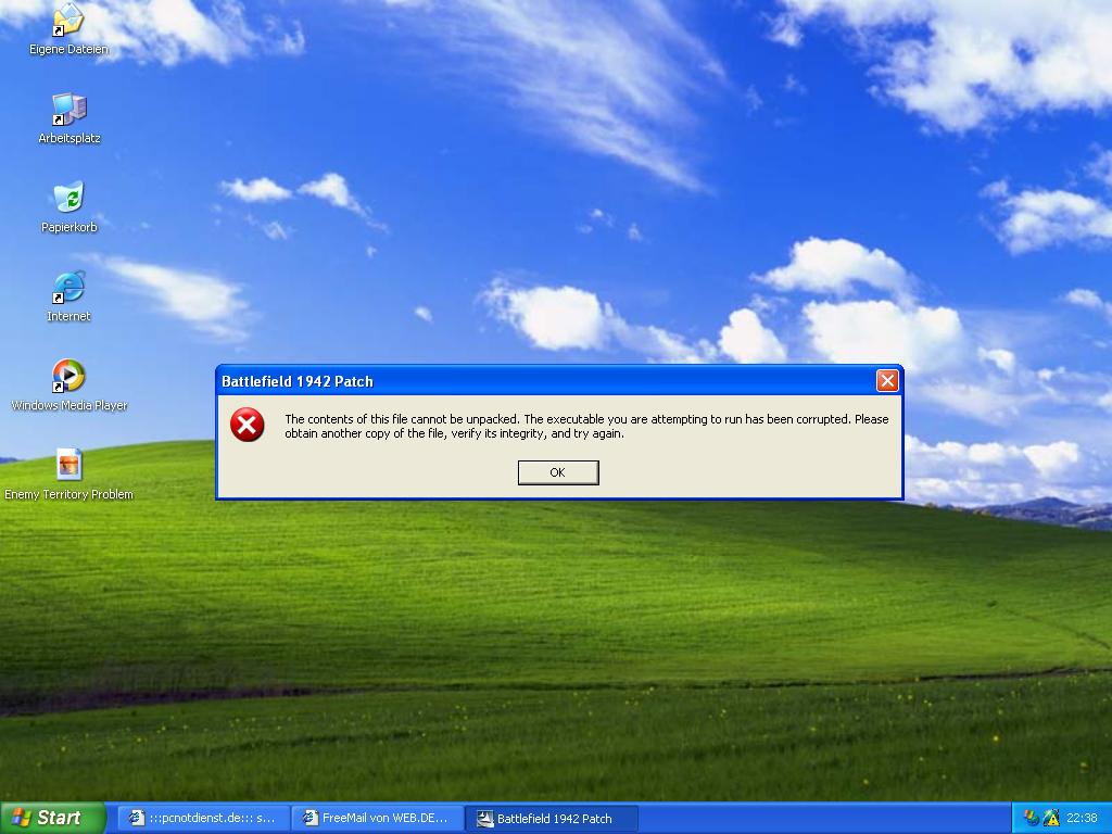

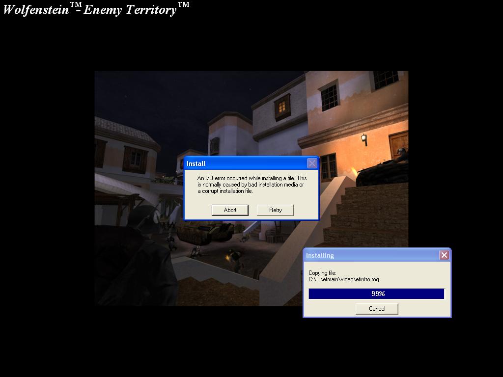

Doch beim installieren von RtCW oder Enemy Territory bzw. des Battlefield 1942 Patches Version 1.6 kommen jetzt immer die unten angehängten Fehlermeldungen.
