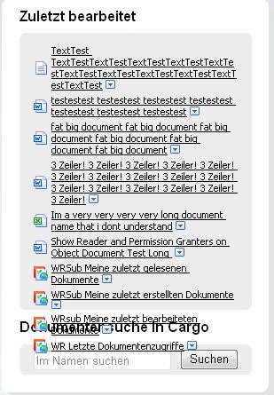

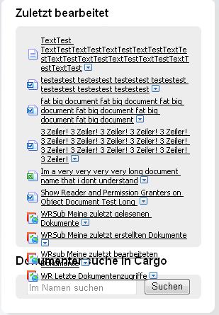

Ich stelle in einem DIV Daten aus einer Abfrage bereit. Maximal 10 Dokumente werden angezeigt.

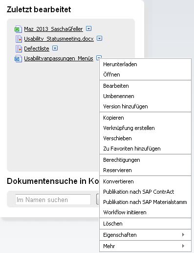

All diese Dateien haben ein Funktionsmenü, dass relativ gross ist.
Siehe 2 Screenshots im Anhang.
Mein Problem ist folgendes.
Wenn die Namen der Dokumente zu lang sind, schreibt das Div über das untenstehende.

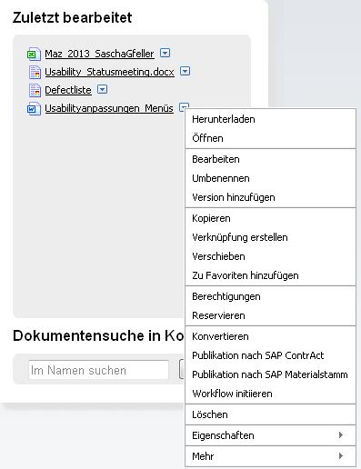

Lösung1:
Scrollbalken. Leider wird das Funktionsmenü auch nur im Scrollbalken dargestellt. = Unbrauchbar.
Lösung2:
Abschneiden. Das Funktionsmenü wird auch abgeschnitten. = Unbrauchbar.
Zum Funktionsmenü. Dies ist ein vom Server vorgegebenes Javascript an dem ich keine Anpassungen vornehmen kann.

Hat Dein DIV eine vorgegebene Größe? Sonst lass dein DIV-Tag doch einfach mit dem Inhalt "mitwachsen".
Prüfe mal, wo das div-tag 'definiert' wird. Vielleicht ist es ja - wie mein Vorredner sagte - begrenzt.
Womöglich hat die Dokumenten-Liste die CSS-Zuordnung
position: absolute;
So werden die Elemente ja aus dem normalen Fluss entfernt und haben keinen Einfluss auf nachfolgende oder umschließende Elemente. Hier würde ich ansetzen.
Vor die Größenangabe (height) des DIVs einfach "min-" (min-height="123").

position: absolute;
aus dem post eines vorredners. und nun guck mal in denen code
Die einzig korrekte Antwort dürfte lauten: Anwendung so umschreiben, dass sie 100% standardkompatibel ist (also keinen Quirks mehr braucht) und außerdem ein flüssiges Layout draufpflanzen.
Ansonsten hilft evtl. overflow:hidden; in Kombination mit text-overflow: ellipsis; und white-space: nowrap;
Bitte einmal das
position: absolute;
aus dem CSS-Code entfernen und sicherheitshalber durch
position: static;
ersetzen. Das sollte den normalen Elementfluss wiederherstellen. Dann einmal schauen, wie es aussieht. Das serverseitig vorgegebene Funktionsmenü sollte davon nicht betroffen sein und ganz normal angezeigt werden, ohne dass der DIV seine Größe verändert.
