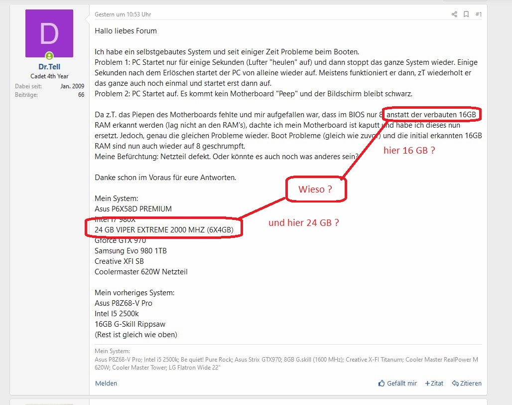

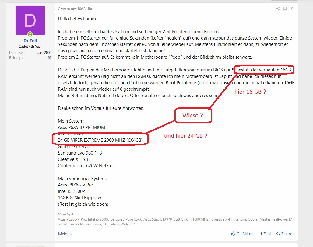

Wieso unterschiedliche Ram Angaben ?
Wieso steht dein " 24 GB VIPER EXTREME 2000 MHZ (6X4GB) " nicht in der QVL Liste des Motherboards Asus P6X58D PREMIUM , wenn denn die Angaben stimmen ?
Die 24 GB waren tatsächlich ein Angabefehler (im gekauften Set waren 24 GB, hab aber 2x4 GB weggelassen, da diese mit einer unterschiedlichen MHz funktionieren).
