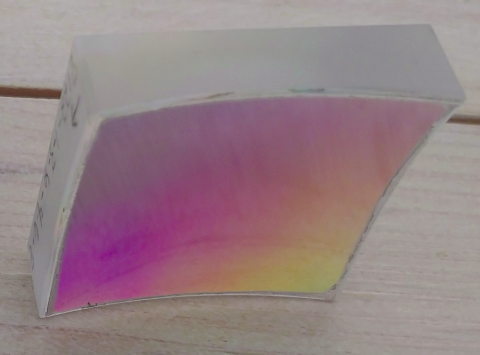

Ich habe ein Spektrometer gebaut, das Licht durch eine Küvette leitet, es mit einem Beugungsgitter aufspaltet und eine Webcam verwendet, um die spektralen Daten aufzuzeichnen. Die Software soll:

• Optische Komponenten: Beugungsgitter von Perkin-Elmer, Sammellinse, Messküvette.
Ganz wichtig: Breite des optischen Spaltes.

@BeBur Die sind im Kern immer gleich aufgebaut:
optische komponeten -> diffraction graiting (spaltet das Licht je nach Freqneunz in unterschiedliche Winkel auf) -> "Bild" wird auf die Kamera/Sensor fokusiert -> Kamera sieht jetzt je Pixel "eine" Frequenz.
Problem ist, dass deine Kamera einen UV-filter und dann nochmal Farbfilter vor dem Sensor (Bayer-Matrix) hat und in keinerweise Kalibriert ist.
PerkinElmer stellt professionelle UV-Vis her daher dürften seine Bauteile high end/Professionell sein.
Sind dann nicht diese "flachen" transmission Gitter wie die meisten DIY-design es verwenden sondern solche reflection diffraction graitings die einige Vorteile haben und das ganze auch noch fokusieren.
