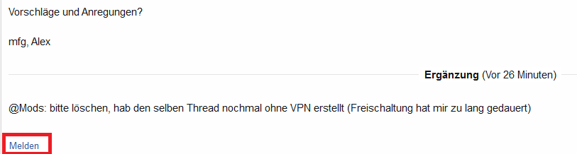

@Mods: bitte löschen, hab den selben Thread nochmal ohne VPN erstellt (Freischaltung hat mir zu lang gedauert)
