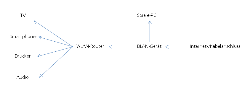

Jetzt ist meine Frage, gibt es eine Lösung, bei der man einen "Routerersatz" vor den Hausrouter schaltet, um seinen Rechner dann im eigenen Netzwerk laufen zu lassen?
Meine Idee wäre ja so etwas wie eine dLAN-Lösung, bei der das Internet aus der Wand mit einem dLAN-Router an der Steckdose verbunden wird, damit von diesem "Router" dann sowohl der Router seines Vaters, wie auch sein Anschluss im Keller zu versorgt wird. So in etwa:
Geht das, gibt es solche Lösungen? Und nein ausziehen ist aktuell keine Lösung für ihn und einen eigenen Anschluss kann/wird er auch nicht legen lassen :skull_alt:

So wie im Bild wird das nix.
Eher so.
WLAN-Router <-> DLAN (Obergeschoss)<-> DLAN (Keller) <-> Kellerkind-Router <-> Spiele-PC
Sprich das Internet kommt von AP wieder in den Keller. Hinter dem Router kann er machen was er will, ok ist doppeltes NAT, aber er ist halt Kellerkind. ;) Und ja, hilft nicht wenn Vater komplett abstellt oben.
Besser waere natuerlich Den Router vom Obergeschoss zu nehmen, im Keller aufzustellen und die Herrschaften oben per DLAN zu versorgen und die Geraete ueber einen AP anzuschliessen.

Internet -> Router -> DLAN + WLAN, etwas anderes geht nicht.

Man könnte die Zeitabschaltung in Kombination mit dLan probieren. Also der Router muss generell an bleiben (das ist Überzeugungsarbeit - als Unterstützung z.B. Notwendigkeit eines Notrufes nachts, sofern VoIP), das WLAN schaltet man ggf. gezielt per Taste oder Zeit ab. Das dLan dann einfach an einen Ethernet Port hängen. Allerdings ist dessen Funktion wie gesagt nicht garantiert - das hängt stark von der Elektroinstallation ab. Ggf. kann man auch stattdessen ein Kabel ziehen?
